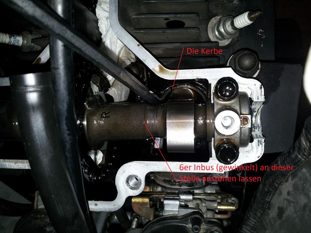

HIER MEIN TIPP AN ALLE ANFÄNGER DIE KEIN SPEZIALWERKZEUG HABEN:
Ein 6er Inbuss 90° gewinkelt passt peeerfekt um die "Tasse" unten zu halten.
man muss ihn nur richtig einklemmen dann geht das super easy. (Also die Kurbelwelle drehen, dann Inbusschlüssel rein, dann wieder weiter drehen bis die Markierungen passen usw usw.. )
Und vorallem: VORHER die Tasse so hindrehen das man die Kerbe da hat wo man den Shim anheben will.
mfg

So, heute hab ich den Shim ausgetauscht und wie versprochen auch ein Video dazu gemacht.
Ich hoffe es ist für jeden verständlich, vielleicht währ das auch was für die FAQ?
Viele hier werden vielleicht keine Lust haben sich das komische Spezial werkzeug zu kaufen.
Ausserdem hab ich Videos gesehen, bei denen die Leute selbt mit dem Werkzeug probleme haben.
Der 6er Inbus (Nicht der 8er!!, wie ich im Video sage) passt einfach perfekt, und kann auch nicht so leicht abrutschen.
Man musst den nur ganz an die Kante anlegen, aber das Video dürfte selbsterklärend sein.
http://youtu.be/eQy5jaEx0pA

mfg

Dann funktioniert's doch praktisch genau so wie mit dem Originalwerkzeug, nur mit weniger Passgenauigkeit und Komfort - oder?

Ja, das Video ist vielleicht etwas zu dunkel geraten, aber wegen den bescheidenen Lichtverhältnissen in der Garage gehts hald nicht besser.
Aber ich denke jeder versteht wie ich das meine, bzw. wie ich das gemacht habe.
Naja weniger Passgenauigkeit und Komfort, das würde ich jetzt nicht sagen.
Der Inbus sitzt hald perfekt an der Nockenwelle (an der Erhöhung die ich markier habe) wenn man ihn genau da platziert geht der Shim sehr leicht raus.
Im Video hab ich leider vergessen darauf zu achtenl, deswegen musst ich den shim etwas raushebeln.
Aber wie gesagt, Inbus ansetzen an der Welle innen und genau da halten, dann funktioniert das einwandfrei.
EDIT: ich hab das Video jetz noch künstlich etwas aufgehellt, und ich denke es ist besser geworden.
mfg
