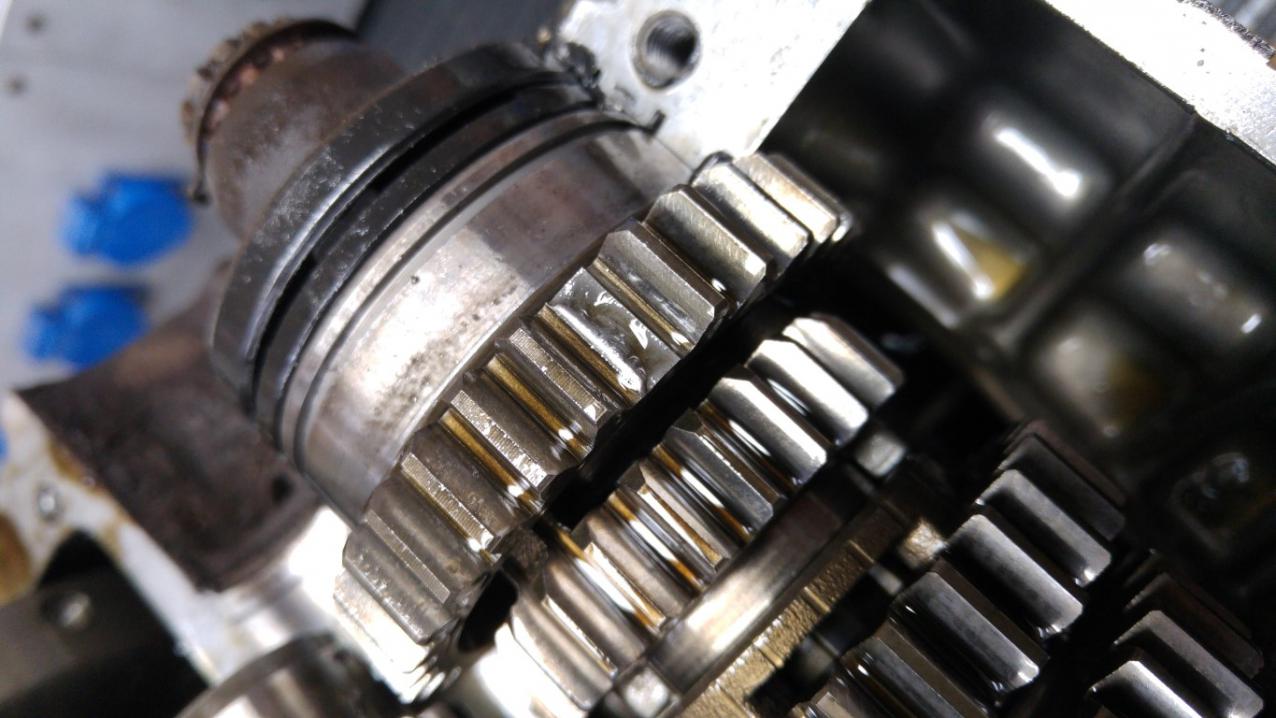

ich hab leider ein doch recht großes Problem...
Und zwar: unterm fahren im 2ten gang, ein schlag, dann rasselt es.
Ich dachte zuerst es währe was in den Kettentrieb gezogen worden (Ast etc.)
Nachdem ich das ausgeschlossen habe (Natürlich gleich angehalten.. ) hab ich es auf dem Hauptständer getestet, und das Rascheln ( ist doch recht laut, vorallem unter Last) hört man nur im 2ten Gang.
Es ist so laut das ich den 2ten Gang nichtmehr benutzt habe auf der Rückfahrt.
Beim Kuppeln ist das Geräusch weg, oder zumindest sehr leise.
Was sagen die Experten?
Ich hab die Maschine jetzt das 3te Jahr, gekauft mit 20tkm mittlerweile fast 40tkm drauf.
Sie hatte 7 Vorbesitzer, also kann ich eine "vergewaltigung" des Getriebes nicht ausschließen. Ich selbst schalte jedoch geschmeidig, und kann mir nicht vorstellen das der Schaden aus meiner Fahrweiße entstanden ist.
Ölwechsel hab ich selbst gemacht, alle 6tkm mit Filter.
Mfg

Am Sonntag hab ich den Motor ausgebaut und dann auch teilweise zerlegt.
Am Montag dann Polradabzieher gebaut und den Motor aufgespalten in 2 Hälften.
Naja was soll ich sagen? Es fehlen 2 Zähne vom 2ten Gang, aber seht selbst.
Hits:	1480
Größe:	107,4 KB
Hits:	1460
Größe:	102,1 KB
Hits:	1403
Größe:	100,5 KB
Gebrauchtes Getriebe + Dichtsatz + Härtere Kupplungsfedern + Dichtmasse ist bestellt...
(Die härteren Federn deshalb, weil die schon ziemlich lasch waren)
mfg

So, Freitag und Samstag hab ich den Motor wieder zusammengebaut, alle Dichtflächen gesäubert usw.. .
Und dann auch gleich wieder eingebaut
Fazit: Läuft wieder die gute!
Ich glaube ausserdem das es ein Vorschaden war, da von den Klauen wo die Zahnräder ineinander greifen schon ein Stück gefehlt hat, und so der Schaden erst Zustande kam...
Ausserdem lässt sie sich vom 1ten in den 2ten jetzt viel schöner schalten als davor.
Aber egal: Läuft wieder !
Härtere Kupplungsfedern haben sich auch bezahlt gemacht, jetzt rutscht nichts mehr beim einkuppeln.
