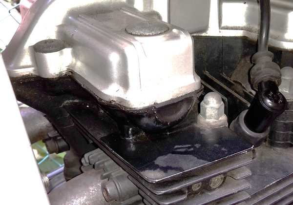

Hallo Leute,
letztens ist mir aufgefallen, dass auf der linken Seite eine der oberen Dichtungen nicht mehr ganz funktioniert und Öl austritt. Da ich die Dichtung erst mit der nächsten Vergaserreinigung wechseln möchte, wollte ich mal eure Expertenmeinung hören. Auf dem Bild sieht man einen leichten Ölfilm den ich immer nach einer Fahrt habe. Lass ich die Maschine stehen sieht man keinen Film. Ist das gravierend?

Das ist nicht so tragisch. Ich setze mal vorraus das du regelmäßig deinen Ölstand kontrollierst.
Aber das Wechseln ist echt schnell gemacht. Das ist wirklich nicht dramatisch.
Wäre ich du, ich würde das vorziehen. Max 1 Stunde dann biste durch.

Moin! Und wenn du den Ventildeckel einmal ab hast, kannst du ja noch das Spiel gleich prüfen...

Ich will ja nicht unken, aber es kommt nicht selten vor, dass die Ventilhaubenschrauben überdreht werden.
Das sind Bundschrauben, die gehen nicht tiefer rein, auch wenn man sie fester anzieht. Die Dichtung wird auch nicht dichter, die Schrauben reißen einfach ab oder das Gewinde in den Nockenwellenlagerböcken reißt aus.
Dann ist es dort undicht.
Ich hoffe, dass dies hier nicht der Fall ist, es könnte aber sein.
Auch beim Wechseln der Dichtung die Schrauben nicht zu fest anziehen.
Die Nockenwellenlagerböcke kann man nicht einfach tauschen, weil die zusammen mit dem Kopf gebohrt und bearbeitet werden. Tauscht man die, stimmt das Nockenwellenlagerspiel nicht, schlimmstenfalls können die Nockenwellen klemmen.
Die Gewinde kann man aber reparieren lassen.

Wenn eine Schraube reißen würde, könnte dies zu komischen Motorklackern führen?
Ich glaube ich werde mal mit Mehl nach nach der Quelle des Lecks suchen, um sicher zu gehen...

Nein, damit hat das nichts zu tun.
Falls wirklich eine Schraube ausgerissen sein sollte, lässt sich das mit einem Helicoil-Einsatz und einer kleiner gedrehten Schraube beheben. Da sich das Gewindeloch in einem der oberen Lagerböcken für die Nockenwelle befindet, kann man das nur so machen - da ist kein Platz für einen größeren Helicoil. Und einen neuen Lagerbock gibt es nicht, da dieser nur mit dem gesammten Zylinderkopf(!!) getauscht werden kann!

Für mich sieht das auf dem Bild einfach nach einer billigen Dichtung und fehlender Schmatze in den Ecken derselben aus. Das ist unproblematisch.
Das Klacken selbst kann an einem Ventil liegen, welches sich periodisch auf eine Stellung dreht, wo das Ventilspiel oder eine Anlagefläche nicht 100% sind. Patschen wäre auch möglich, ebenso ein krummer Zahn an der Steuerkette nagend, weil es wirklich sehr periodisch und als Vielfaches der Dehzahl auftritt. Das klingt aber ebenfalls nicht kritisch und braucht sicher auch keine Sofortmaßnahmen. Mit dem schwitzenden Deckel hat das eher nix zu tun. Wenn eine Haubenschraube ab ist, dann hopst die auch weg, das würde man sehen
