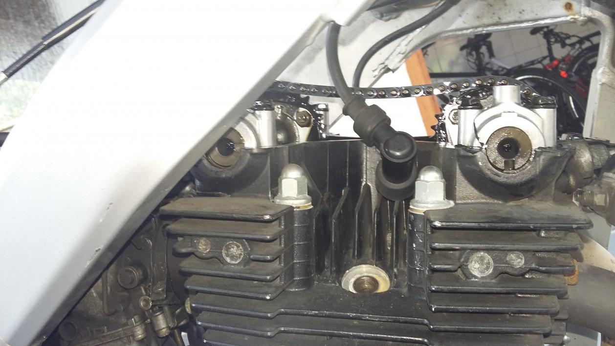

Wie ich ja schon in meiner Vorstellung geschrieben habe, hab ich mir ne defekte GS gekauft. Heute hab ich mal ein bisschen nach dem Fehler gesucht und wurde auch schnell fündig. Die Steuerkette hängt durch und die Auslassnockenwelle steht nicht wie sie sollte

Also, Kopf ab.

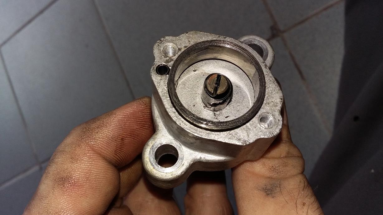

Steuerkettenspanner sah so aus:

Nun meine Frage an die Motorspezialisten. Reicht es wenn ich die Ventile tausche, oder ist in dem Fall erfahrungsgemäß der Ventilschaft geweitet? ANsonsten ist der Kopf nämlich noch in nem top Zustand. Wär schade drum.

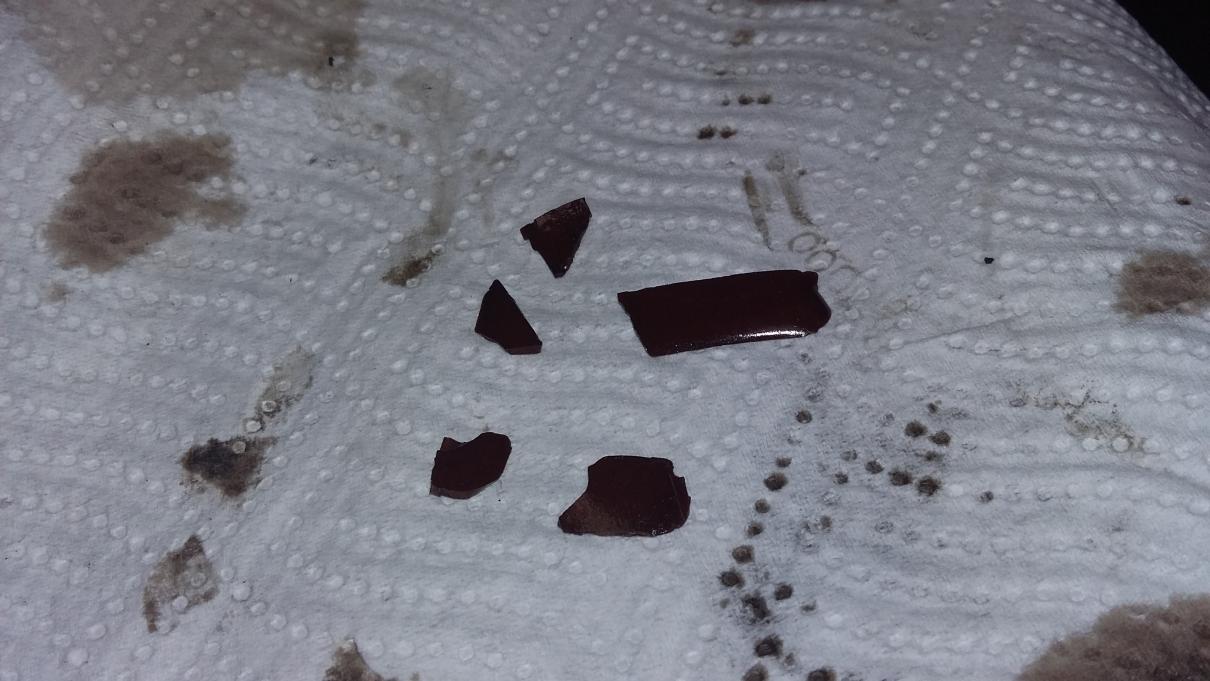

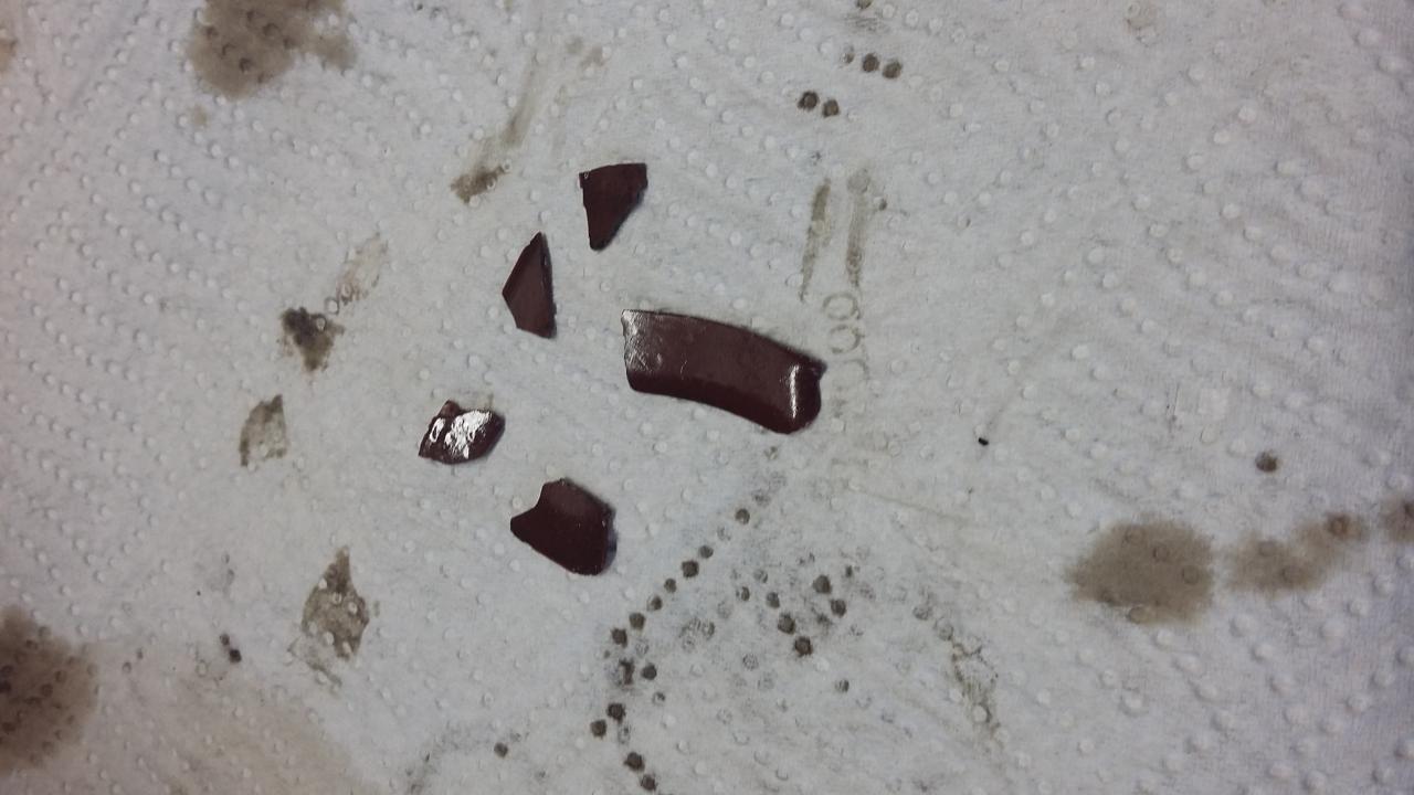

Als ich die Ölwanne abmontiert hab, kamen mir ein paar orange oder braune Kunststoffbrocken entgegen, die ich nirgends zuordnen kann. Weiß jemand, wo die herkommen?

Sehen auf dem Bild fast schwarz aus, sind aber real viel heller und orange oder bräunlich

Sieht aus wie der Kleber der Magnete am Rotor LiMa!
Geändert von geko4711 (30.07.2017 um 21:35:25 Uhr) Grund: Fehler beseitigt
Alt 27.07.2017, 22:13:43   #10
Sieht aus wie der Kleber des Stators LiMa!

Meint ihr den Kleber, der die Magnete am Polrad hält? Ist das kritisch, wenn da etwas davon fehlt?

Wenn genug fehlt, dann fallen die Magnete ab und ins Getriebe - nicht gut
Das kann man aber von außen nicht beurteilen, wo schon zu viel Kleber fehlt. Am besten nachsehen, vielleicht lässt sich noch was retten. Hier hatte mal jemand mit einem, weiß aber gerade nicht welcher, Kleber repariert.
Die Magnete sind natürlich am Rotor, nicht am Stator, mein Fehler

Waren tatsächlich Klebereste vom Rotor. Magnete sind noch fest, werd aber mal die Augen offen halten, ob ich nicht nen günstigen gebrauchten finde.
