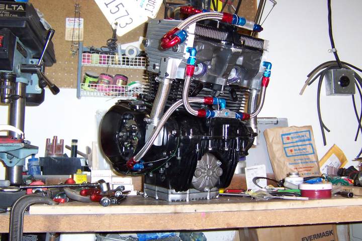

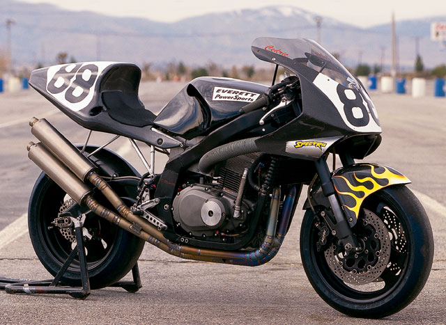

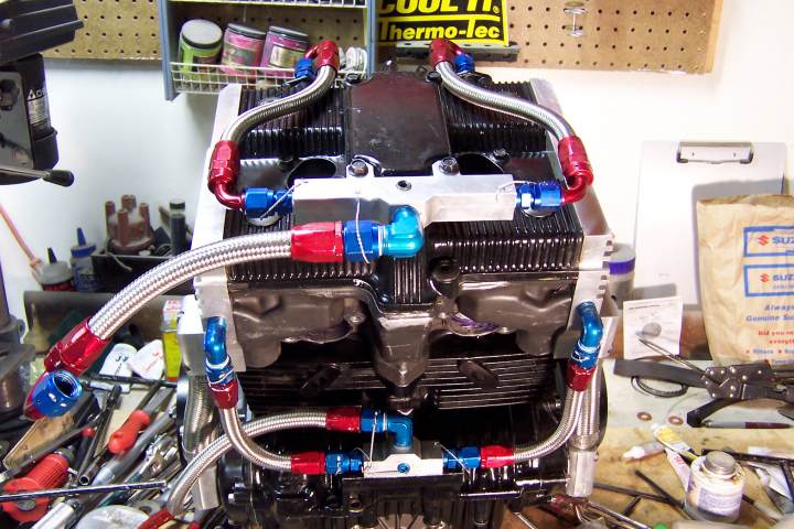

Ich glaube es war diese Kiste in den Bildern unten - bin nicht mehr ganz sicher. Aber der hat einen GSXR-Kopf von einer 750er zusammengeschnitten und auf die GS gepappt (--> GSX500R - klingt gut, oder?), die Ausgleichswelle entfernt, die KW feingewuchtet, ein RAM-AIR-System angebaut und was weis ich noch alles....

Der Ami war schon ein Freak, was er aus dem Motor gemacht hat. Meinen absoluten Respekt dafür

Wirklich nettes Motörchen! Weiss man wieviel Pferdestärken der begnadete Kollege mobilisiert hat?
