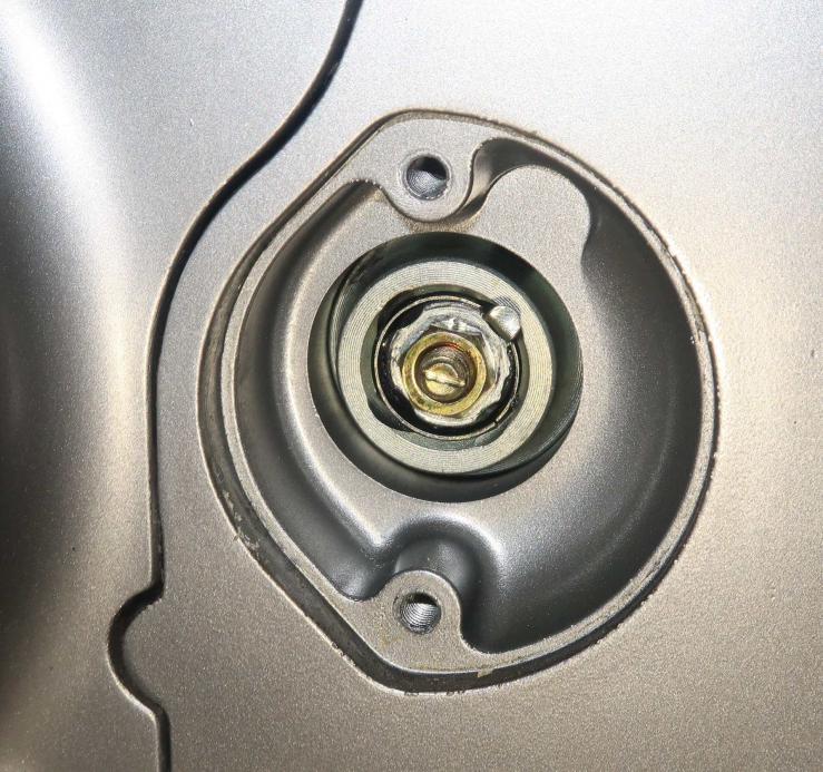

Bei meiner Arbeitsbeschaffungsmaßnahme, siehe LINK bin ich auf etwas gestoßen, bei dem ich nicht weiß, wofür es ist und ob das so in Ordnung ist, siehe Bild:
Meine Fragen:
Wofür ist das überhaupt?
Was kann hier eingestellt werden?
Das Bild zeigt den Zustand direkt nach der Abnahme der Blende.
Es sieht so aus, als ob da bei etwa 1 Uhr ein Sicherungsblech wäre, das aber aktuell weggebogen ist - interpretiere ich das richtig?
Oder hat das Blech eine andere Funktion?
Weiterhin scheint es so, dass dieser Verstellmechanismus in einem Gummipuffer o.ä sitzt - auf jeden Fall lässt er sich aktuell minimal seitlich bewegen...
Hat das alles seine Richtigkeit?
Danke für Aufklärung!
Grüsse aus der kalten Garage
Jonny6x

Ist zur Feinjustierung der Kupplungsdruckwelle.

https://forum.gs-500.de/showthread.php?t=23956
Da kannst du nachlesen, wozu und wie man es einstellt.

Die verlinkte Beschreibung ist Klasse!
Hab das jetzt verstanden. Alledings wird auf die von mir angesprochene Blech-Lasche nicht eingegangen.
Und die Bilder sind relativ unschar. Auf dem Bild 9 ist vermutlich eine Lasche zu sehen, die hier allerdings ungefähr bei 10:00 Uhr steht.
Die Stellschraube sollte ja eigentlich auch mit der Kontermutter ausreichend gesichert sein.

Die Blechlasche ist zur Sicherung der Mutter da!

Danke, hab es befürchtet!
…dann war sie bisher nicht gesichert….

Die Mutter wird auch nicht gesichert. Das ist die Kontermutter, die hält nur die Einstellschraube in ihrer Position. Da wird keine große Kraft überragen. Mit dem Festziehen solte man es auch nicht übertreiben, sonst reißt die Einstellschraube oder sie dehnt sich.

Danke für den Hinweis. Vermutlich ist dann die Lasche nur ein Montagehilfsmittel o.ä.
Bin beruhigt wenn es so korrekt ist.
Hab mittlerweile den kompletten Ritzeldeckel abgenommen und verstehe jetzt wie das funktioniert zusammen mit der Druckstange. Habe um den Kettenlauf alles gereinigt und von Siff befreit, werde dann noch, wie an anderer Stelle hier vorgeschlagen, einen genaueren Blick auf die Getriebeausgangswelle werfen und diese fetten (das war eh der einzige Grund warum ich mit diese Stelle hier genauer ansehen wollte )
