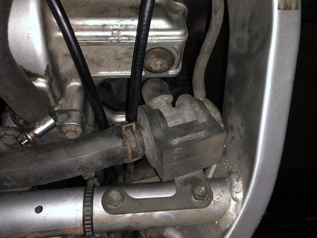

Nabend,
Bei meiner GS ist mir ein Teil aufgefallen, was ich weder im Werkstatthandbuch finde noch auf diversen Fotos von GS Motoren.
Laut Explosionszeichnungen im Internet handelt es sich um ein Steuerventil.
Kann mur das jemand näher erklären. Auch warum das nicht jede hat?

Importmodell, GM51A?
Dann vermutlich ein Teil vom Sekundärluftsystem.

Ist das Steuerventil des PAIR-Systems (Sekundärluftsystem zur Abgasreinigung), allerdings die ältere Ausführung. Die späteren (ab ca. 2000) sehen etwas anders aus.

Ist eine 1994er GM51B

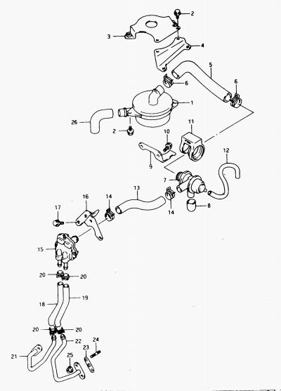

Sollte Teil 7 sein.....
Das ältere PAIR ist noch ewas anders aufgebaut:

Weil das schon sehr lange an diversen Bikes verbaut wird (vor allem bei den kalifornischen Modellen und ab 1992 auch an der GS500 bei uns in Österreich und der Schweiz). Kann schon sein das die eine oder andere dieser GSen den Weg nach Deutschland gefunden haben.
