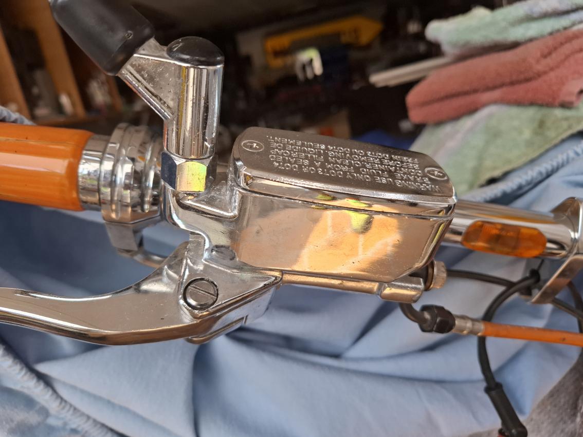

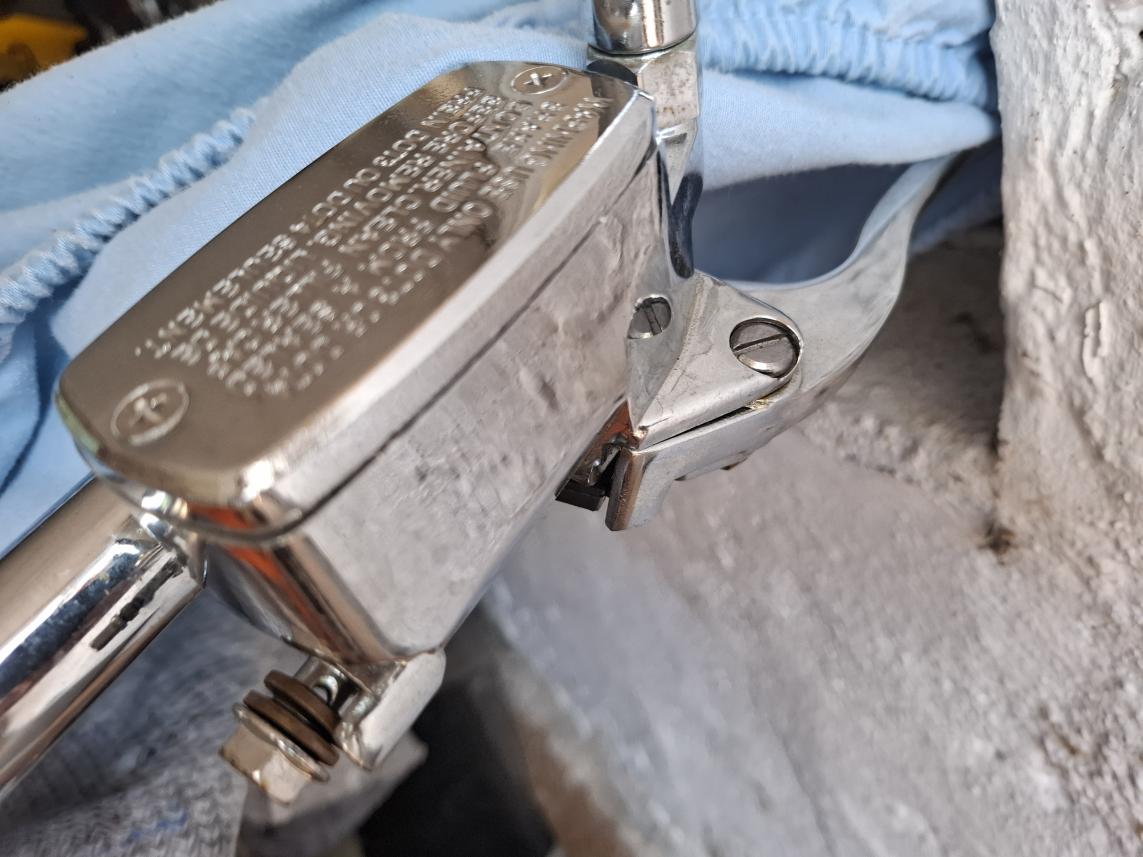

Bin ich gerade auch dran.
Bild1: Kupplungsamatur
Bild 2: Bremsamatur
