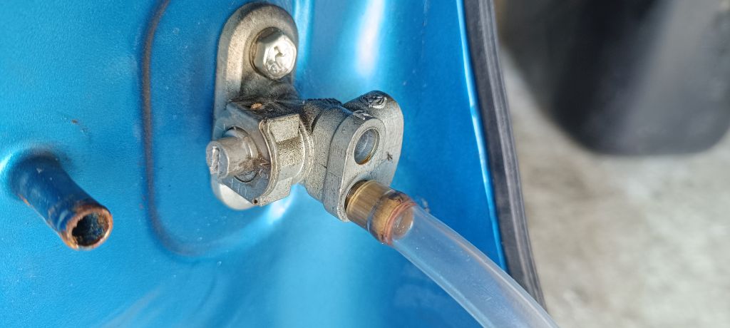

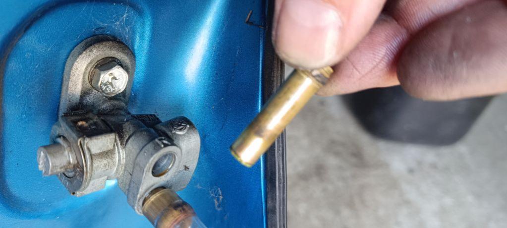

beim Abbau des Tankes, habe ich beim abziehen der Schläuche vom Montage-Benzinhahn, das Anschlussstück von einem Schlauch mit gezogen.
Es lässt sich zwar wieder rein stecken, auch relativ straff, aber ob es auch wieder 100% dicht wird.
Hab Ihr einen Tipp für mich? Einkleben eventuell, wenn ja, mit was?

Da bist Du nicht der erste.
Siehe hier
Einkleben halte ich nicht für sicher.
Aber zerlegt- ohne Gummiteilchen im BH, sollte sich das Löten lassen.
Wobei der Spalt dafür eng ist- das ganze ist ja wirklich nur "eingepresst".
(Möglicherweise also vorher das Röhrchen abschleifen- oder die Bohrung im BH sacht aufreiben/Aufschleifen)

Einfach wieder rein drücken und mit einem Holz etwas anklopfen.
Und montiere gleich nen richtigen Benzinschlauch!

Hatte ich auch schon. So wie Jim sagt funktioniert es.
