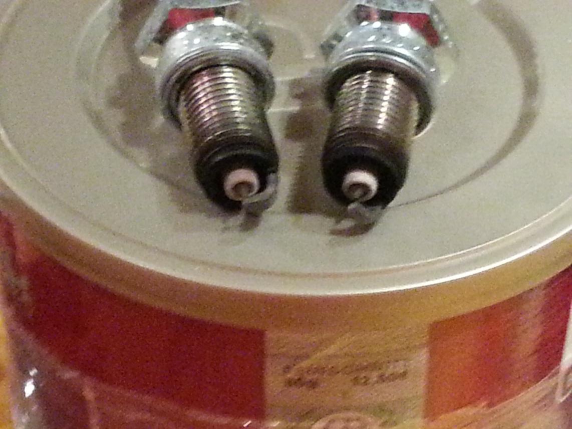

Stell mal ein Bild der Kerze rein. Nachdem was du da schreibst läuft sie zu fett! Merkwürdig - sollte mit den #115 nicht sein...... Könnte das noch was anderes sein? Beim Zusammenbau des Vergasers einen Fehler gemacht? Hat deine GS schon das PVLS (d.h. hast du einen Drosselklappensensor)?
Betriebserlaubnis hin oder her: Glaubst du das irgendwer jemals die Vergaser zerlegt und nachsieht was für Düsen da drinnen sind? Wichtig ist das sie ordentlich läuft und die Abgswerte stimmen.....
Ich hoffe die (seitlichen) Schieberlöcher sind auch dicht und behindern die Bewegung nicht.....

Welche seitlichen Löcher? Ich habe in Fahrtrichtung pro Schieber 2 Löcher zu gemacht. eins vorne eins hinten. gesamt also 4.
Bei einbau denke kein Fehler. O ringe sind da.
Stutzen 2 neue O Ringe und dichtmasse. Nein ich habe kein Sensor mit dran.

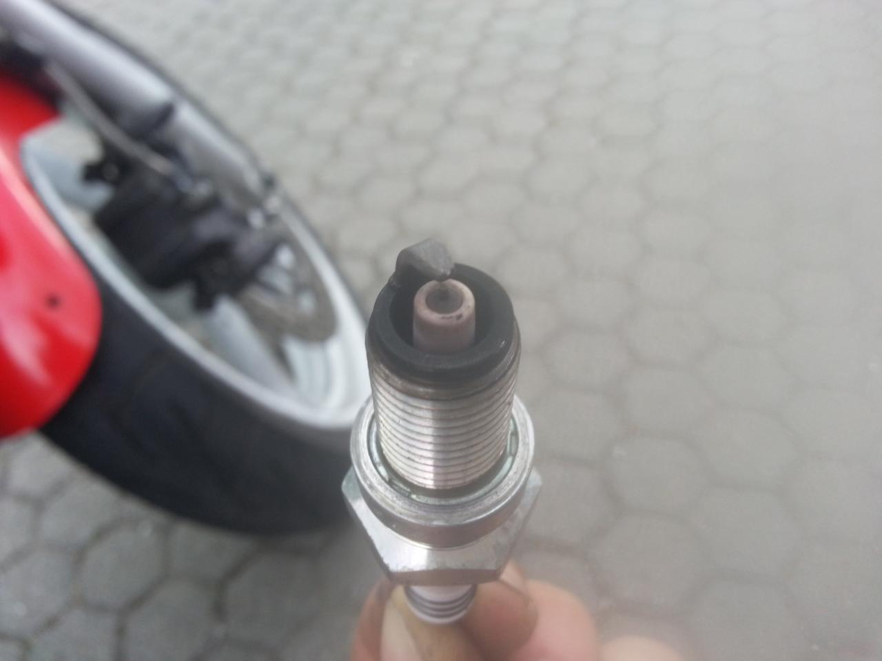

so erneute Testfahrt mit killschalter. kerzenbild siehe oben.
mit mühe 140 bergauf 120.

Ja, die Nadel weiter runter! Aber wenn ich deine kerzen so sehe, bezweifle ich das es reicht - vor allem weil das Bild die Vollgassituation zeigt. Also wenn da nicht was anderes total daneben ist, läuft die von der Hauptdüse aus viel zu fett! Sieht ja aus als hättest du Diesel dazugegeben......Die Kerze selber schaut auch schon alt drein. Passt die Kompression?

Schade ums Geld, das Zündsystem kann mit den Iridiumkerzen leider nix anfangen.....

Warum? zundfunke ist da und schlechter oder besser ist nichts zu erkennen.

Deswegen sagte er ja auch schade ums Geld, weil die Kerzen unnötig viel Geld kosten und dir keinen Vorteil bringen.

joa so teuer waren die jetzt auch wieder nicht. Hätte er gesagt das ist ne Fehlerquelle und ich MUSS die Standard originalen rein machen dann sähe es anders aus. hihi

Hier lesen ja auch noch andere User mit. Deshalb der Hinweis, dass die Iridiumkerzen keinen Vorteil bringen aber viel mehr kosten.
Alt 03.06.2013, 11:12:41   #26
Hmmm...vor einigen Jahren war hier noch zu lesen, dass die einen runderen Motorlauf bescheren können...
Alt 03.06.2013, 13:41:56   #27
Beiträge: 8.812
Und den Spritverbrauch senken und noch 10ps rausholen. Und dazu noch nen Bugspoiler verbaut wird die Vmax nochmal um 25km/h erhöht
Alt 03.06.2013, 13:44:55   #28
Ach komm...gerade die GS ist sehr empfindlich, was den Leerlauf angeht...
Mehr traut hier keiner den Superzündkerzen zu.
