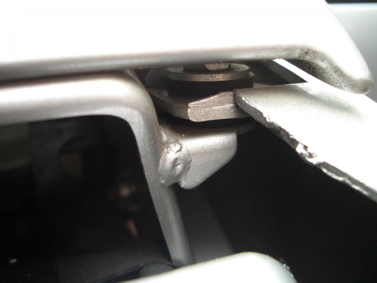

Hab vor Jahren mal Bilder von den entsprechenden Stellen einer GS500F gemacht.
Hier kannst du mit deiner GS vergleichen, wo Unterschiede am Heckrahmen für die Heckverkleidungshalter sind. Um sich schweißen zu sparen, könnte man dort mit lräftigen Winkeln arbeiten.
Die Heckverkleidung ist nach vorn kürzer als die "alte". Da musst du dir für ne ansprechende Optik was überlegen.

Alt 02.04.2011, 22:41:39   #3
Die Halter am Heckrahmen sind ganz anders, der Tank muss mit getauscht werden, sonst passt die neue Sitzbank nicht.
Hier hab ich mal die Heckrahmen neu(der schwarze) der alte(silbern) nebeneinander gestellt.
http://www.gs-500.info/index.php?tit...der_GS_Modelle
am einfachsten wird es sein, einen neuen Heckrahmen zu nehmen, und den alten abzuschneiden, und dann den neuen wieder anzuschweißen.
Alt 02.04.2011, 22:58:39   #4
Wenn ich mir die Halter so anschaue, stelle ich mir meine Idee der Umsetzung sehr viel einfacher vor. Loch bohren und Winkel dranschrauben kann schließlich jeder.
