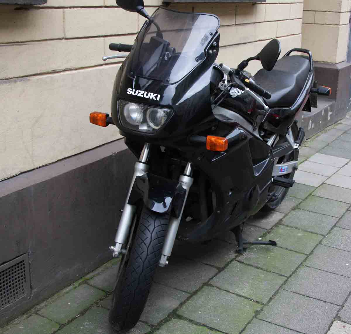

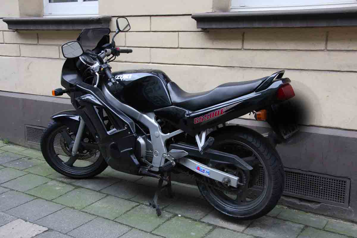

Alt 26.02.2011, 12:38:40   #8
Laila-Noire
Registriert seit: 23.03.2009
Ort: Neuss
Beiträge: 12
*lach* ich glaub ich geh einfach mal Fotos machen... man achte nur nicht auf den Schmutz vom Winter, wenn ich die hier vor der Tür wasche kriegt meine Nachbarin einen Herzinfarkt
Hits:	365
Größe:	88,8 KB
ID:	9348   Klicke auf die Grafik für eine größere Ansicht
Hits:	387
Größe:	77,8 KB
Laila-Noire ist offline   Mit Zitat antworten
Alt 26.02.2011, 12:40:15   #9
Wenn du die auf dem Bild hast, dann reicht es die Mittelteile raus zu nehmen.
Wobei es eigentlich bei den Five Stars egal ist, bei beiden kannste die Mittelteile raus nehmen.
