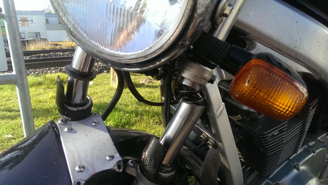

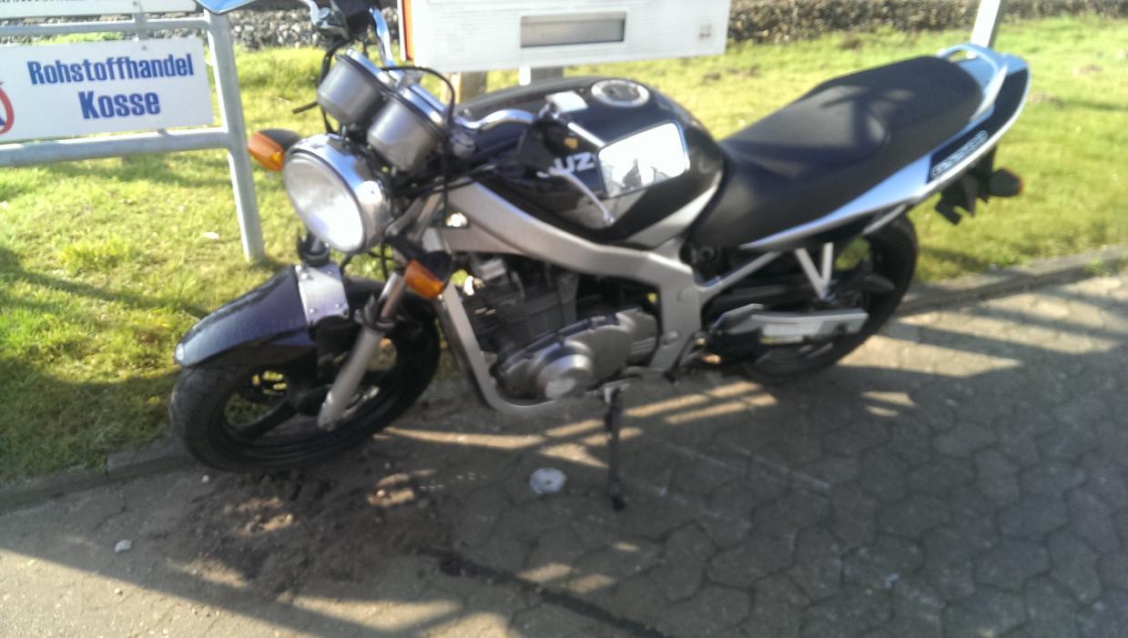

Ich habe seit ca. 2 Wochen eine GS 500. Bin super zufrieden damit.
Aber heute war nicht mein Tag, auf dem Weg von der Arbeit nach Hause ist mir in einer Kurve das Vorderrad weggeruscht durch Sand den ich vorher nicht gesehen habe. Dadurch bin ich bis zur Bordsteinkannte gerutscht. Durch ein abgesenktes Stücks bin ich auf den Bordstein geraten. Doch leider kamm sofort eine Parkbucht wo ich das Motorrad mit mühe aufrecht halten konnte. Um nicht in das neben Gebäude zu fahren. Leider bin ich den Bordstein wieder runter durch die parkbucht durch ( nur für 1 Auto gedacht ). Leider bekamm ich das Motorrad nicht zum stehen und bin wiederwillig gegen den Borstein gefahren. Dabei ist ein Standrohr gebrochen und das andere ist verbogen.
Jetzt ist meine Frage,
Lohnt es sich das zu Reparieren?
Wer weiß ob nicht sonst was am Rahmen verzogen ist.
Mir geht es gut. Mein Handgelenk ist verstaucht und in meiner Schulter sind die Bänder und Sehnen überdehnt.

Ist der Motor noch dicht?
Ob der Rahmen was abbekommen hat, ist schwer zu sagen.

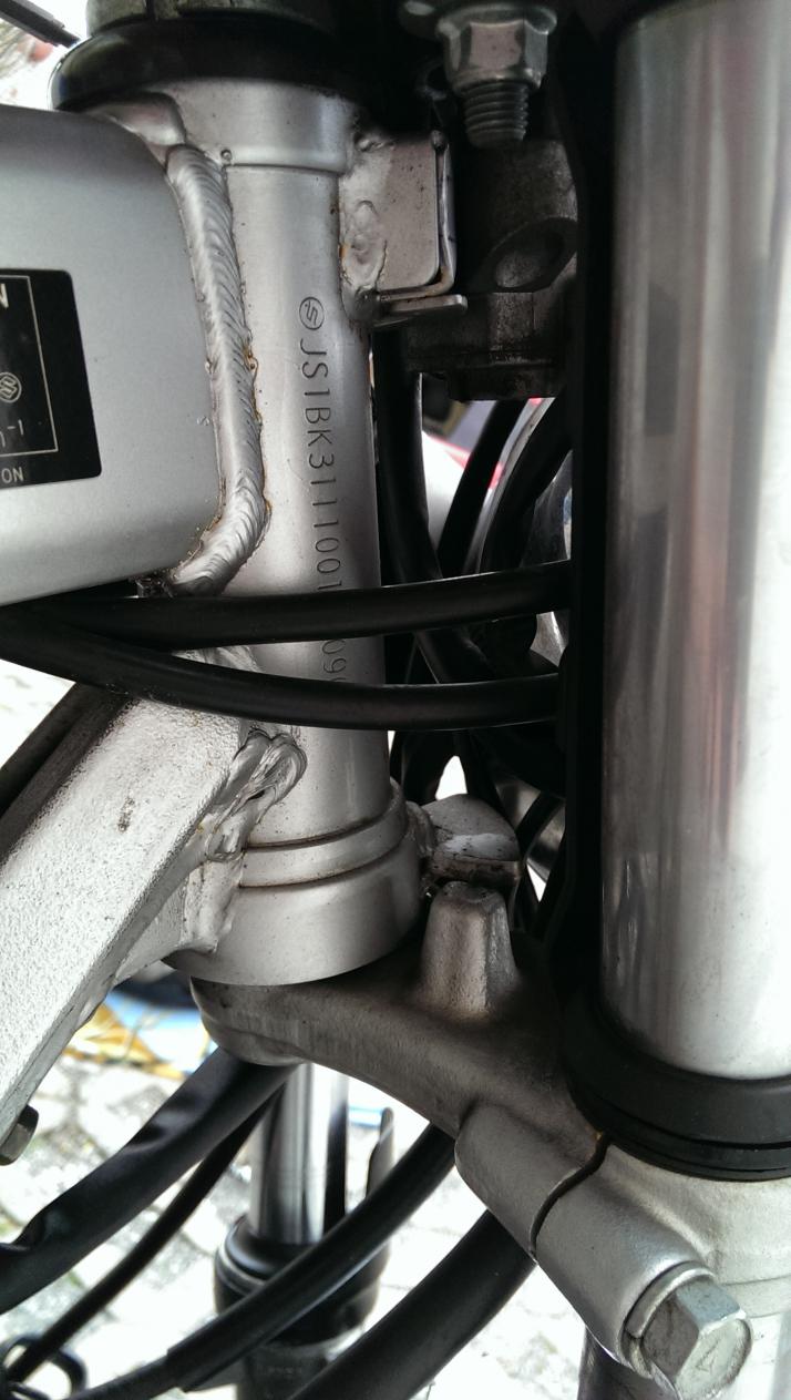

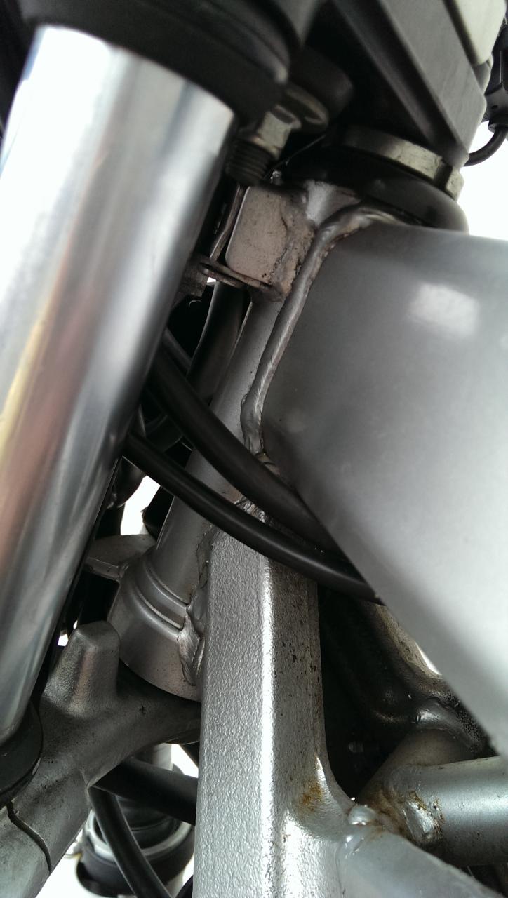

Oft verbiegt der Lenkanschlag oder bricht ab (ist vorn unten am Steuerkopf an den Rahmen geschweißt).
Wenn der noch dran und gerade ist, stehen die Chancen für den Rahmen gut. Der GS-Rahmen ist echt ein hartes Bürschchen, den nichts so schnell krumm kriegt.
Eine gute gebrauchte Gabel mit Brücken kostet dich 80-150€. Neues Lenkkopflager kostet online 12€, im Zubehör 40.
Das Suzukiemblem für den LiMaDeckel kostet beim Händler ca 16€.
Wenn der Lenker krumm ist, bist du 20-50€ für Ersatz los.
Ob die Felge/Bremsscheibe was abbekommen hat, solltest du auch rausfinden.
Die GS-Teile sind im Vergleich sehr günstig und bei dem Baujahr lohnt sich das eigentlich immer.

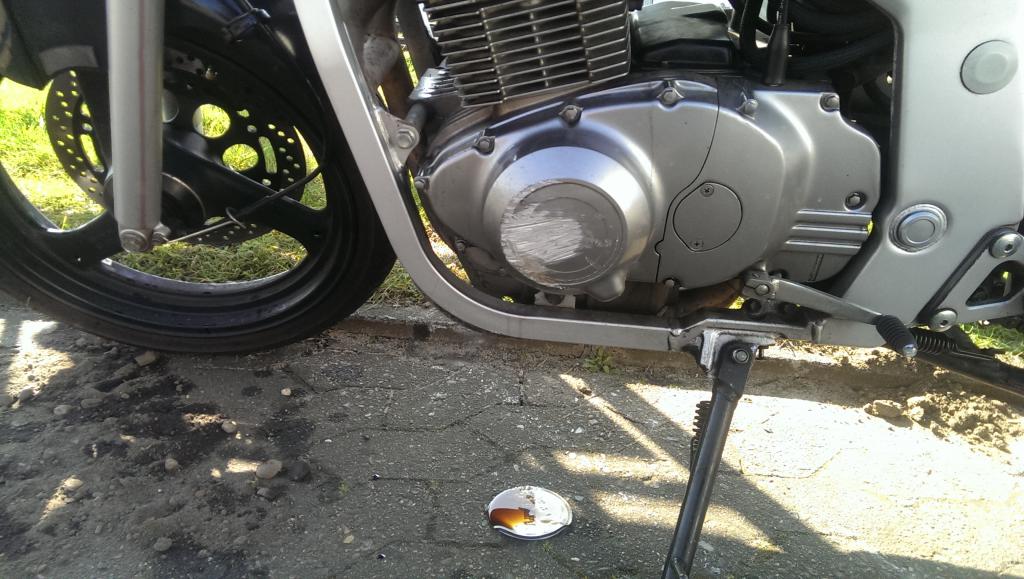

An dem Lima deckel trat oil aus, aber minimal. Ist auf dem Foto zusehen.
Wegen den lenkanschlag schau ich nochmal und mache zur not noch fotos davon.

Einen Lichtmaschinendeckel in silber bekommst du sicherlich auch im Forum. Wenn es da ölt, wird der hinüber sein (es sei denn du kennst jemanden, der sowas fachmännisch reparieren kann).

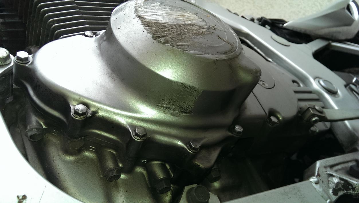

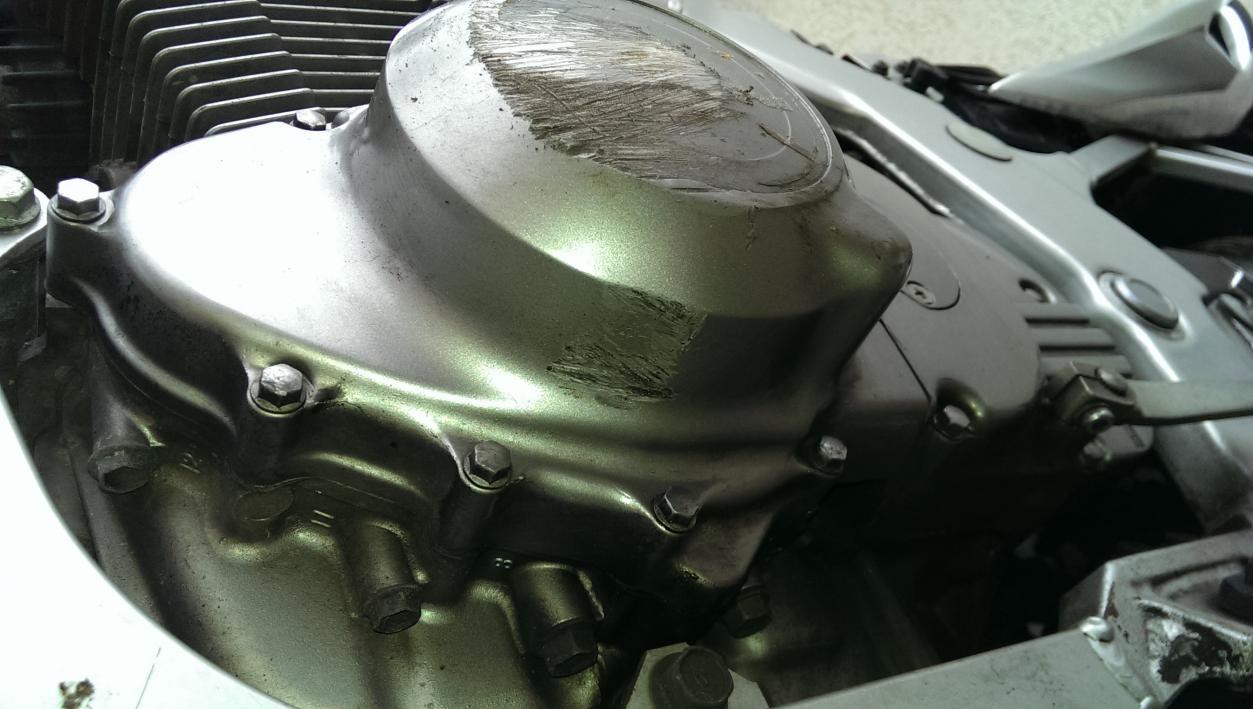

So ich habe das Mopped jetzt bei mir stehen.
Das Oil ist komplett rausgelaufen. Ich überlege jetzt erstmal den motor soweit fertig zu machen bis er wieder läuft - lima deckel machen + dichtung, oil und oilfilter zu machen. Damit ich die gewissheit habe das der Motor läuft und das Getriebe. Wen dies der Fall ist werde ich die Gabel ersetzten bzw vorher den Rahmen kontrollieren lassen nicht das der Verzogen ist.
Von dem Lenkanschlag und dem Limadeckel habe ich nochmal Fotos gemacht. Ich sehe jetzt auf anhieb keine beschädigung am Lenkanschlag.

Alt 22.03.2014, 16:02:02   #12
Glück gehabt.
Glaube nicht, dass der Rahmen was abbekommen hat.
Das Lenkkopflager solltest du aber genau anschauen und ggfs wechseln (beim Einschlag können sich die Kegelrollen in die Lagerschalen drücken, was eine spürbare Rastung in der Lenkung verursachen kann). Kostet nur 12-40€ (online die DIN Lager oder ausm Zubehör).

Ich kann leider das nicht testen ob da was rastet. Den das noch nicht gebrochene standrohr ist so verbogen das ich den Lenker nicht bewegen kann. Wen der Motor läuft baue ich die Dämpfer aus im zu schauen ob da alles ok ist aber ich gehe auf nr sicher und werde sie wechseln. Mit Hilfe der Anleitung sollte ich das schaffen
Marcel.G ist offline   Mit Zitat antworten
Alt 22.03.2014, 16:44:13   #14
Die Abdrücke sieht man zumindest bei Verschleiß ganz gut mit bloßem Auge in den Lagerschalen. Man fühlt sie nicht, wenn man drüberfässt, aber wenn das Lager unter Druck steht und die Kegelrolle in einer solchen Kule landet, merkt mans.
Aber besorg dir erstmal nen neuen LiMaDeckel.
