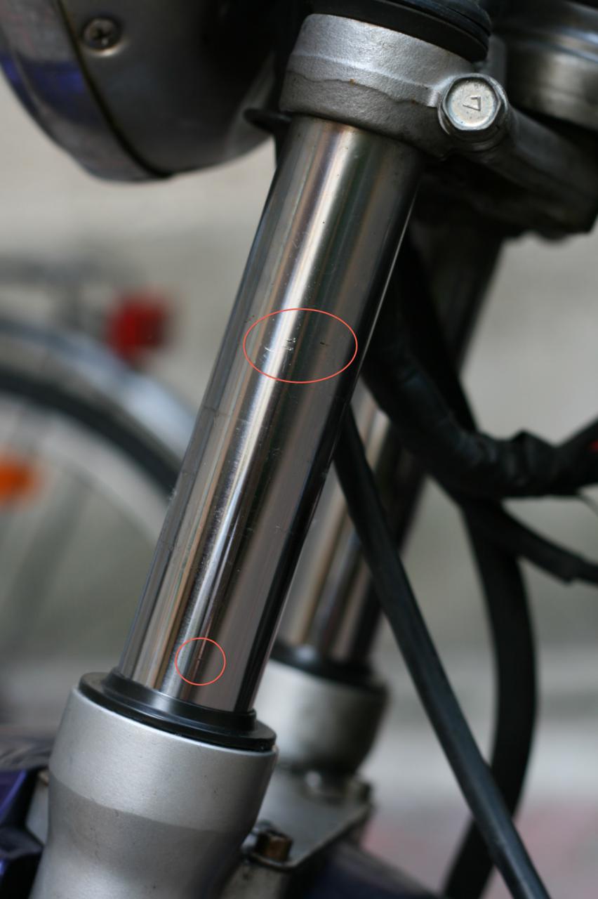

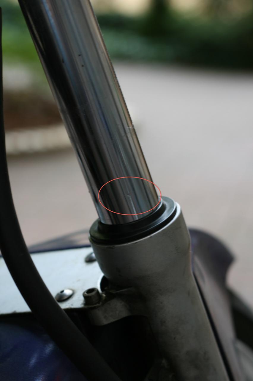

Sprung ins Jahr 2011: Die Susi ist im Frühjahr ohne Probleme angesprungen und hat schon die ersten Touren hinter sich. Nach den Ausfahrten beim Reinigen habe ich einen Ölfilm an beiden Tauchrohren gesehen. War mir klar, dass die Simmerringe irgendwann mal gemacht werden müssen. Immerhin haben sie gut 5 Jahre gehalten. Leider sind auf beiden Seiten (hinten!) Macken. Da werden die Ringe nicht wirklich lange halten. Eine neue Gabel wäre wohl die beste Option. Ich hab im Marktplatz und im Netz nach einer günstigen (und dichten) Gabel gesucht; bisher ohne nennenswerten Erfolg.

Neue Standrohre kosten ca. 90 € eins. Vll. kann man die alten noch retten, wenn man sie richtig reinigt oder ist der Rost schon durch die Chromschicht durch?

Wegen der Standrohre habe ich mal zwei Bilder gemacht und hier angehängt. Da kann man wahrscheinlich nichts machen. Die Macken sind hinten am Standrohr. Bitte fragt nicht, wie das passieren konnte. Die Rostecken sind glaub ich zu weit oben am Tauchrohr als das die wirklich den Simmerring erreichen können.

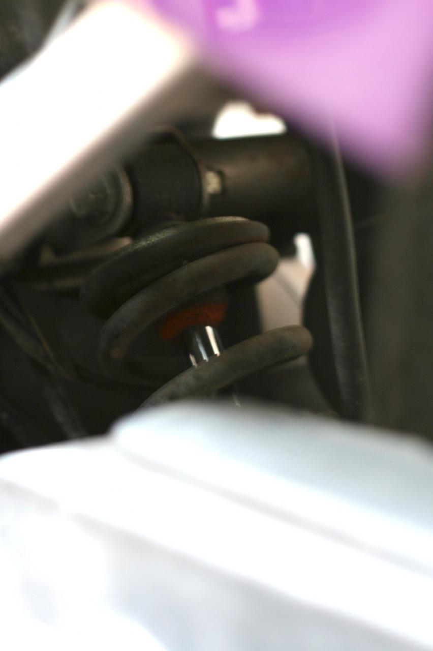

Unsicher bin ich beim hinteren Federbein. Sieht komisch aus ... deshalb würde ich das auch tauschen wollen. Was denkt ihr?
