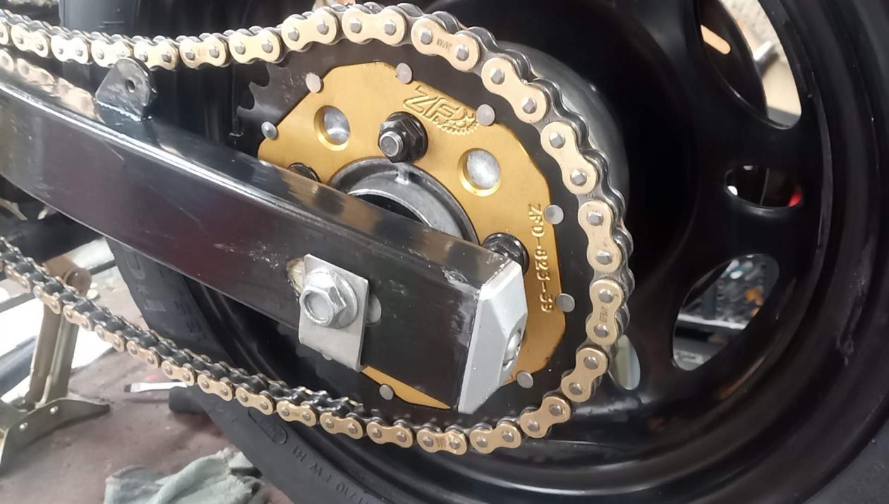

Ich verbaue auch nur Endlosketten. Habe mal vor vielen Jahren ein Kettenschloß während der Fahrt gekillt, kein gutes Gefühl, wenn das Motorrad ohne Kette fährt. Lag hinter mir auf der Straße, zum Glück ist nicht mehr passiert.
Mit Schmiersystem wird die Kette so alt, das die Inspektion der ganzen Lager eh ansteht, wenn die Kette gewechselt werden soll. Bei meinem Gespann habe ich einfach eine gute gebrauchte Schwinge mit fitten Lagern eingesetzt, da die alte Schwinge sehr gammelig war. Ein paar Jahre Winterbetrieb killen so richtig was am Moped
Volker
