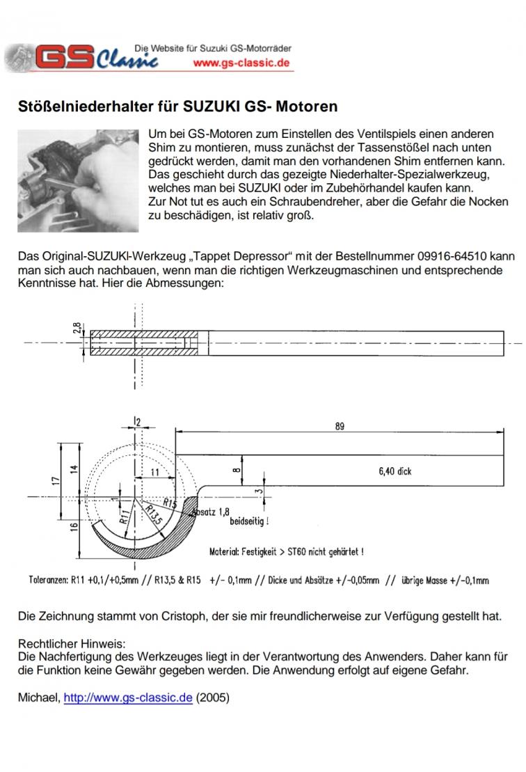

Gibt es davon zufällig eine bremaßte Zeichnung?

@gsmattis Ich habe keine. Ich könnte es vielleicht auf Milimeterpapier legen und fotografieren, wenn ich noch Milimeterpapier finde. Wird aber ein paar Tage dauern. Aber so genau kommt es da auch nicht drauf an. Man muss nur irgendwie einen Hebel haben, mit dem man die Tasse weit genug nach unten drücken kann.

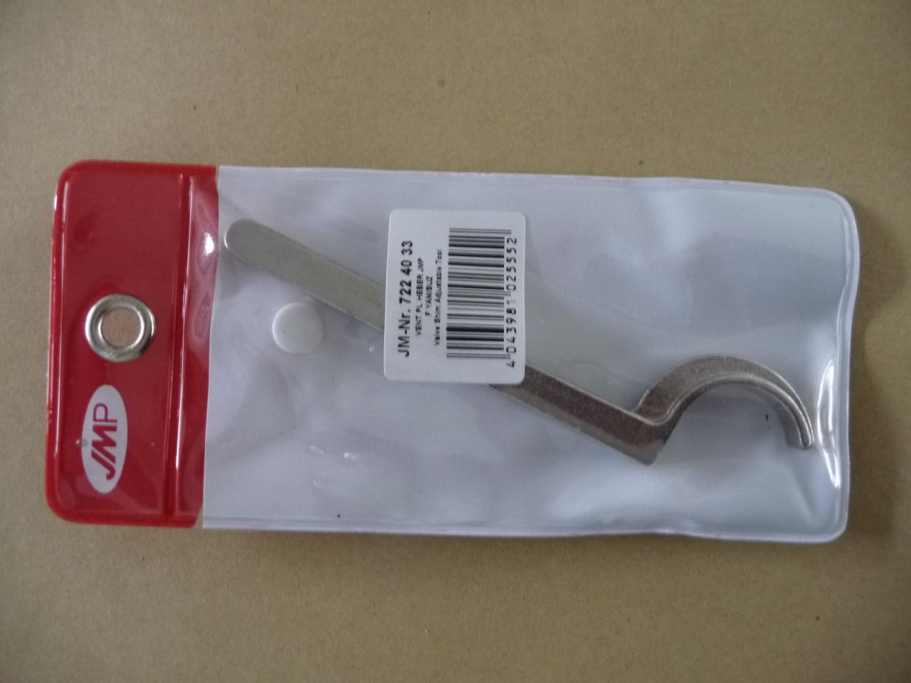

Das Werkzeug gibt es auch von JMP A-3340 und kostet in der Bucht auch nur etwas über € 20,--. Beim Material tippe ich auf Zinkdruckguss.
Für diesen Preis würde ich mir nicht die Arbeit machen das Teil zu fräsen, zumal das Werkzeug auf der Druckseite (Richtung Shim) verjüngt ist und somit dreidimensional zu fräsen wäre.

Eine technische Zeichnung mit Materialangabe für den Tassenstößel- Niederdrücker gibt es auf der Seite "GS- Classic".
(Wenn das der gleiche ist, der auch bei der GS 500 E Zweizylinder verwendet wird...)
https://www.gs-classic.de/index1.htm
(unter Downloads / Bauanleitungen suchen)
Alt 31.05.2025, 14:34:08   #15
Damit sich keiner einen Wolf suchen muss...
