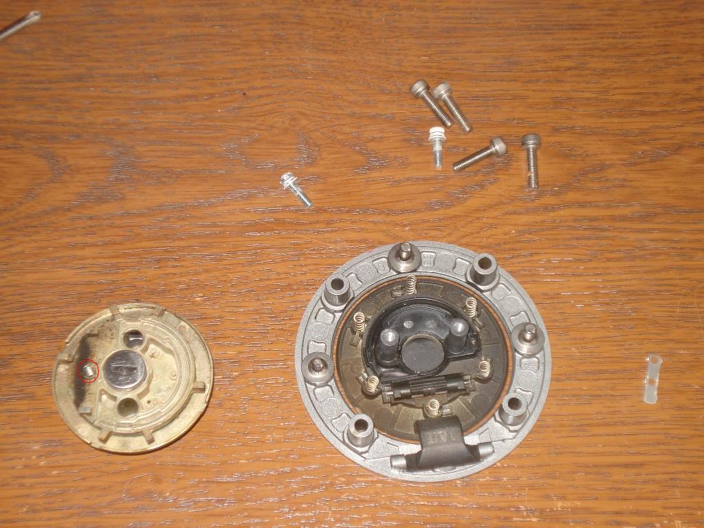

Alt 23.03.2008, 13:00:33   #10
Weener
Standard Re: Tankdeckel
So, hier ein Bild von den Einzelteilen.
Ich habe in völliger geistiger Umnachtung die Kugel in das rot umrahmte Loch gesteckt.
[attachment=0:3ehirwfr]DSC00351komprimiertbearbeitet.JPG[/attachment:3ehirwfr]

Ohne es jetzt zu wissen:
Das Metallplätchen wird wahrscheinlich vom Bild aus auf der rechten Seite platziert, wo die zwei Löcher in dem Halbkreis sind.
Direkt da drüber wird wohl die Kugel hinkommen, dessen Sitz in der roten Umrandung ist.
Zusammenbau natürlich auf eigene Gefahr. Wenn was klemmt, wars wohl falsch oder das Plättchen ist falsch rum eingebaut.
Das in der roten Umrandung. Ist das eine Feder?

Richtig.
Ich hab das heute gemacht und alles gut verlaufen. Hat sich also damit erledigt. Danke euch allen für eure Unterstützung.
Jo, aber das Plättchen kommt unter den Gummi. Da ist eine Aussparung dafür,hab ich heute rausgefunden. ; )
Die Kugel kommt in das eingekreiste Loch auf dem Bild. Aber zuerst die ganz kleine Feder, die da rein passt und dann die Kugel obenauf. So war das bei meinem zweiten Tankdeckel.
