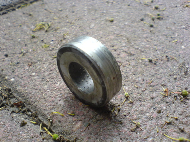

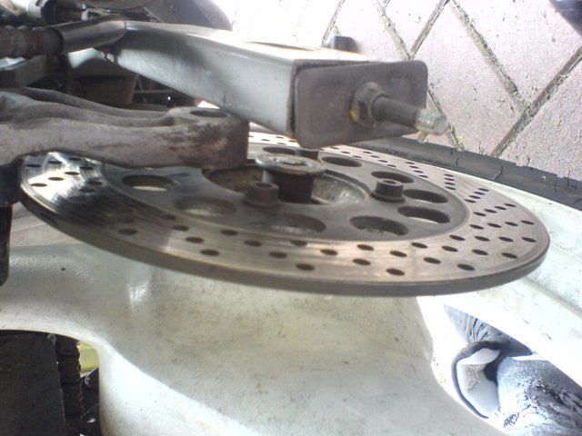

Hier meine Bilder. Das entfernen des Kettenschutzes könnte die Sache evtl. erleichtern, aber das hat ja nichts damit zu tun, dass ich die ganzen Teile, die ich ausgebaut habe auch wieder reinbekomme. Der ganze Kram passt einfach nicht zwischen die beiden aufhängungen...
Das erste Teil passt z.b. nicht mehr zwischen Bremse und Reifen.

Die von dir Fotografierten Teile sind auf der von mir geposteten Explosionszeichnung die Teile 9&10.
Teil 9 kommt noch unter den Kettenradträger. Das ist die Distanz für das Stützlager im Kettenradträger.
Teil 10 ist die Distanz ganz links aussen, und kommt in den Simmerring (NR16). Um dir die Montage etwas einfacher zu machen könntest du die Distanz 10 mit ein wenig Fett in den Simmerring einkleben, dann fällt der nicht so leicht raus.

alles klar, problem gelöst.
hatte probleme mit teil 9, steckt jetzt aber alles an der richtigen stelle.
