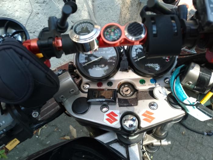

Standard Lenkererhöhung
Lenkererhöhungen für den originalen Stummellenker sind auch geeignet?
Sonst muss ich alle abmachen und neu verlegen!
Dieser Lenker ist ein Tourenlenker?
Hits:	127
Größe:	46,9 KB
Für die originalen Stummel gibt es keine Erhöhung!
Alt 09.08.2025, 16:35:42   #9
Beiträge: 1.564
nope, ist nicht ganz richtig.
Wenn man die originalen flachen Lenkerklemmböcke verbaut hat, kann man noch 2 Stufen höher kommen.
ich glaub nur nicht, daß bei Toni die flachen verbaut wurden.
nen Foto, was die klemmböcke selber zeigt, hat er ja leider ncht gepostet.

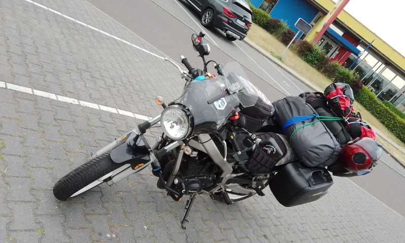

Alt 09.08.2025, 18:47:53   #10
Beiträge: 7.388
Du glaubst wirklich, dass der Toni 89er Böcke hat?
Bei dem ganzen Gerümpel ist es doch eh egal !

Alt 09.08.2025, 22:06:17   #11
Beiträge: 8.808
Den Gabelstopfenabdeckungen nach hat er eine 89er-92er Gabel, also ja, könnten sie tiefsten Böcke sein.
Alt 10.08.2025, 08:18:49   #12
Beiträge: 5.312
Das sind die Tiefsten - sieht man gut! Ich habe die mittleren auf meiner F verbaut....
Allerdings muss ich Jim recht geben: Bei dem Ding ist Hopfen und Malz verloren.....
Alt 10.08.2025, 14:40:53   #13
Beiträge: 3.413
Ich hätte jetzt gesagt, das sieht aus wie die mittleren, die bei dem Baujahr auch drangehören...
Das sind die Tiefsten - sieht man gut! Ich habe Allerdings muss ich Jim recht geben: Bei dem Ding ist Hopfen und Malz verloren.....[/QUOTE]
Nicht nur bei dem Mopped... und das arme Ding kann nicht mal was dafür...
Alt 10.08.2025, 15:17:41   #14
Beiträge: 1.564
Wieder Einspruch.
Der erste Gedanke mit den mittleren kann ich mir eher vorstellen, die Tiefen haben die Klemmschrauben von vorne, nicht von hinten.
Glaub aber, das ist eh egal.
Alt 10.08.2025, 15:42:56   #15
Beiträge: 3.413
...die Tiefen haben die Klemmschrauben von vorne, nicht von hinten.
Du hast Recht.
