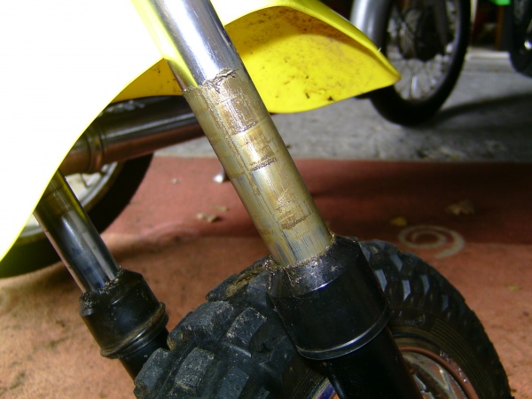

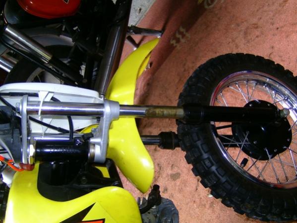

So, die Standrohre haben einen Außendurchmesser von satten 22mm. Innendurchmesser und exakte Länge kann ich erst in den nächsten Tagen nachreichen, heute ist eine Demontage leider nicht drin.
Hier noch zwei Fotos:

Ich weis zwar nicht welche JR50 du hast aber normalerweise sind da Federn drinnen und zwar seit Beginn der Baureihe an..... nehme mal an das es die ist:
http://www.bikez.com/motorcycles/suzuki_jr_50_2002.php
Siehe Microfiche:
http://www.cmsnl.com/suzuki-jr50-198...801/partslist/
und hier noch für die 98er:
http://www.cheapcycleparts.com/model...emblies/123826
Mir ist nicht bekannt das Suzuki bei diesen Modellen jetzt die Feder "eingespart" hätte..........
