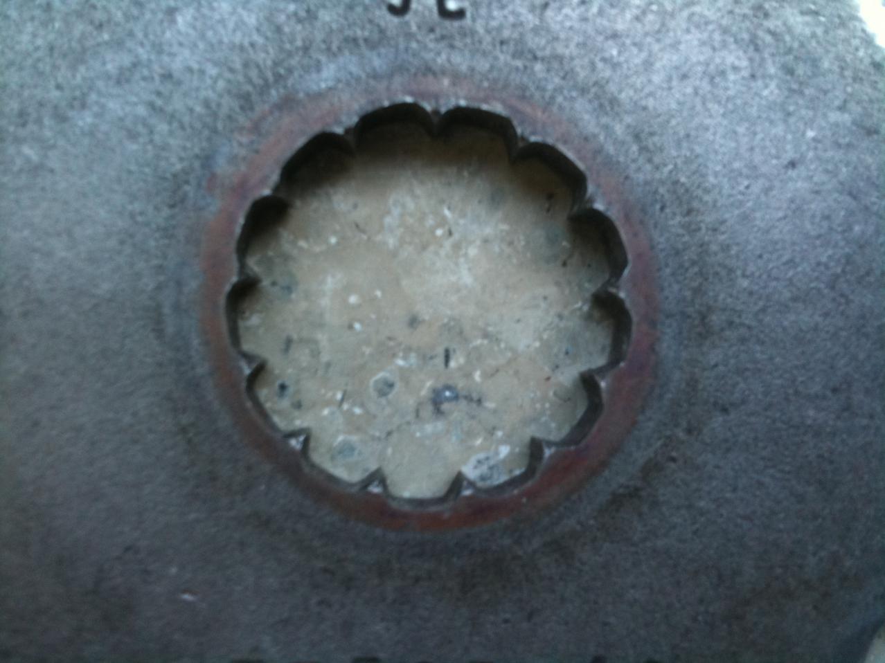

Zum Ritzel: Ich kann ja mal ein Foto machen wie toll so ein kaputtes Ritzel aussehen kann
Grüße keuchhusten

Also war´s doch nur das Ritzel und nicht die Welle?
Ein Bild wäre schön.

bin gerade auf den thread gestoßen. hab das gleiche problem, seit kurzem mahlendes geräusch aus der ritzelregion. werd ich dann wohl auch mal tauschen müssen.
ein bild vom verschlissenen ritzel wäre trotzdem toll.

Standard Foto Ritzel
Das Bild spricht denke ich für sich...
