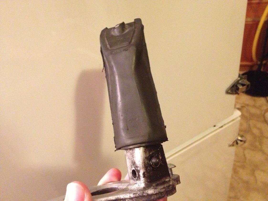

ich habe letztes Jahr oftmals Probleme gehabt das ich mit den Fußrasten auf den Boden gekommen bin, deshalb bin ich nun auf der Suche nach kleineren.
Hat dafür jemand ein Tipp welche auf die Halterung passen und welche angenehm zu fahren sind?
Aber zuerst muss ich die alten runterbekommen, das stellt sich als sehr Trickreich da, dar ich glaube wo einst die Köpfe von den Schrauben waren ist jetzt nur noch ein glattes Stück
Hier ein paar Bilder damit ihr wisst was ich mein...

Die sind nicht verschraubt, das Gummi ist auf den Grundkörper aufgeschoben. Die Raste ist am Rastenträger mit nem Bolzen gesichert. Und die Raste ist auch beweglich gelagert, sodass es beim Aufsetzen nicht zum Aushebeln kommt.
Austauschrasten (die sind dann allerdings starr) gibts z.B. bei Louis von LSL. Das sind dann die Rastenkörper und modellspezifische Gelenkkörper

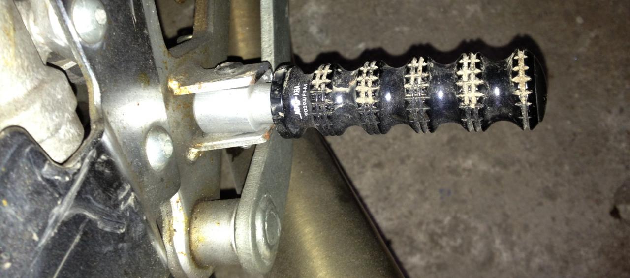

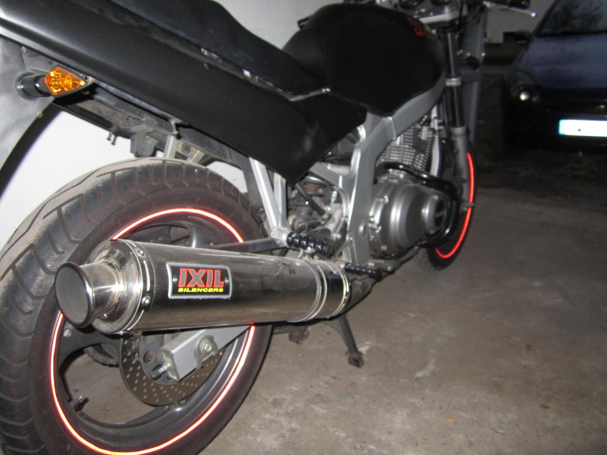

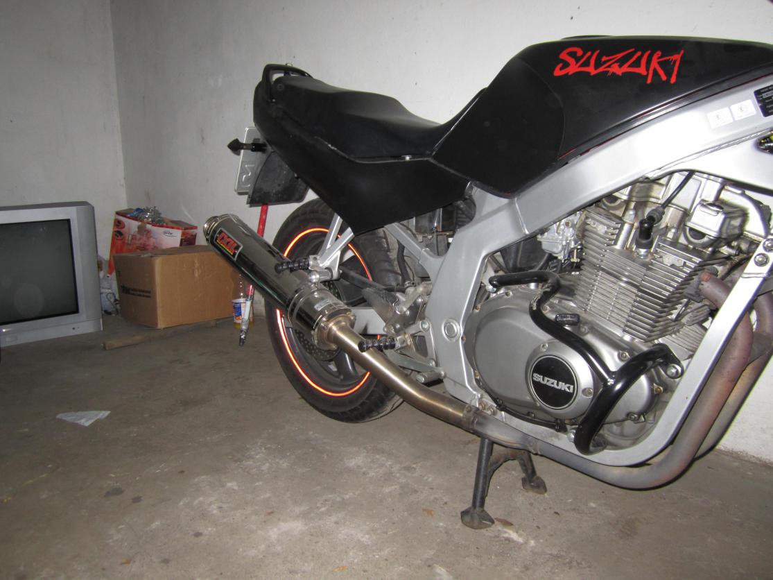

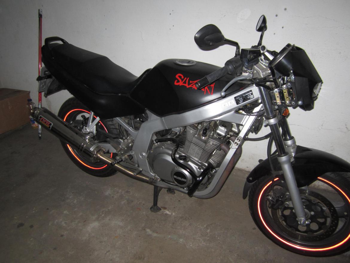

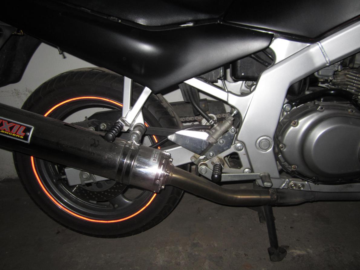

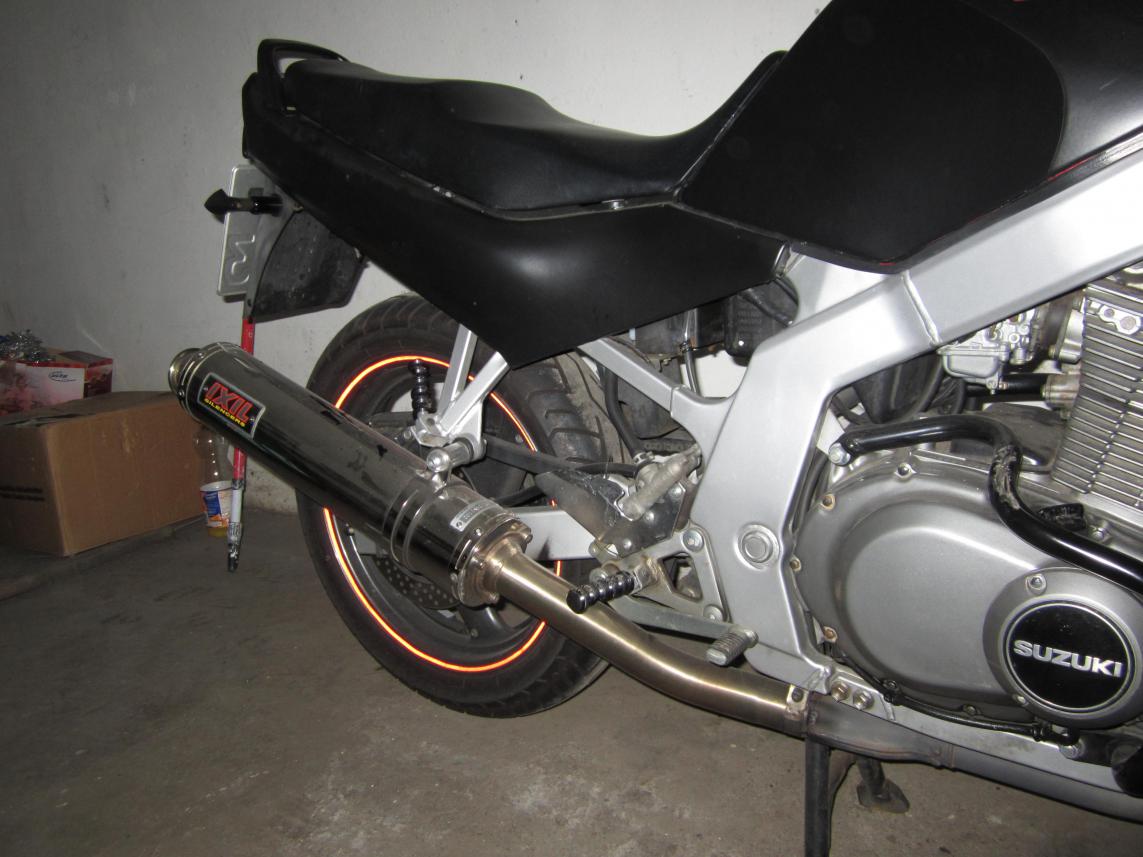

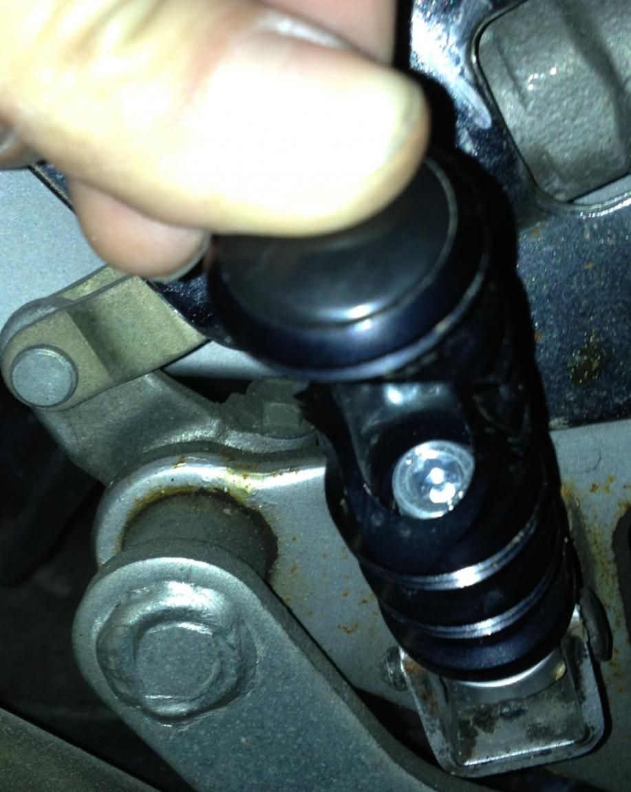

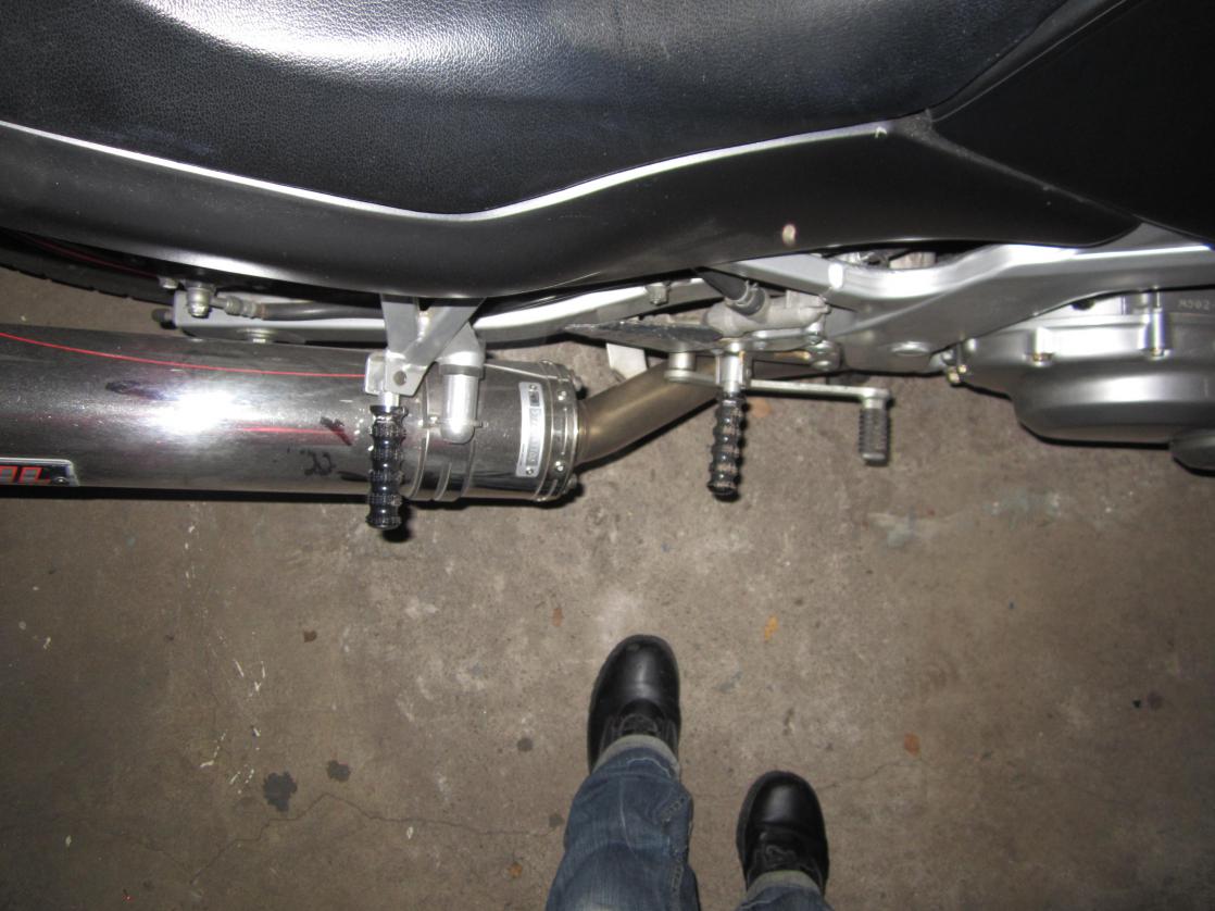

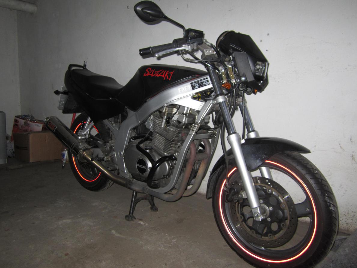

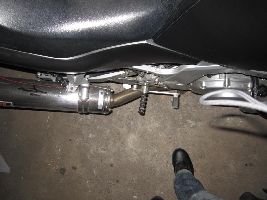

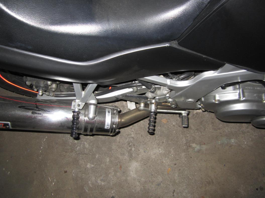

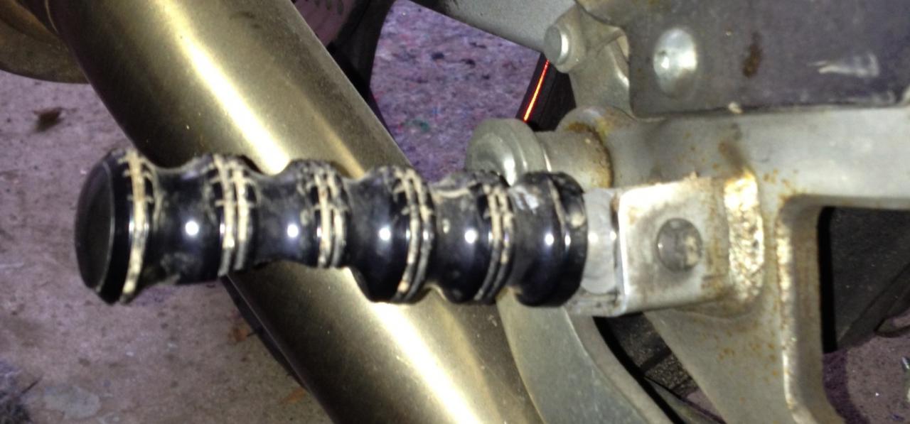

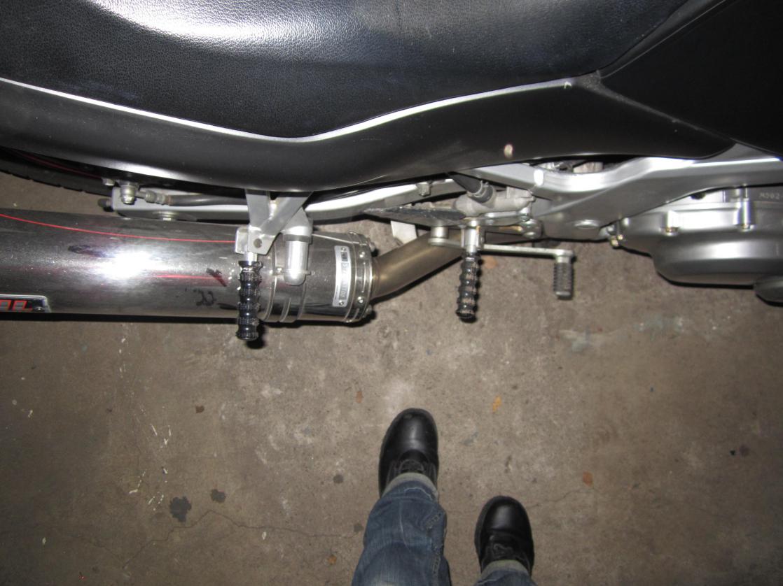

so hier die fotos:
Hab sie im nahen fotografiert und weiter weg im gesamten dann zu sehen. HAb auch mal fotografiert wie die sozius rasten aussehen wenn sie weggeklappt sind und wie groß die fußrasten sind von oben gesehen.
Achso ne ABE ist dabei.
Naja sieh selbst:

Hallo Teufelchen,
so wie das auf den Bilder aussieht, fehlen bei dir die Gummipuffer. Wenn die montiert sind, klappen die Rasten bei Schräglage auch nicht von alleine runter.....
Außerdem steht die hintere Raste beim Hochklappen dann auch senkrecht. Deine fällt ja fast ins Hinterrad.
Schau mal hier:

Die raste bleibt da ja stehen. Stört auch nicht wirklich. Wenn ich mal Langeweile hab mach ich da was hin aber solange bleibts so. Tüv hat bisher auch noch nix gesagt.
Waren auch keine Gummis dabei und auch nicht in der Anleitung abgebildet...

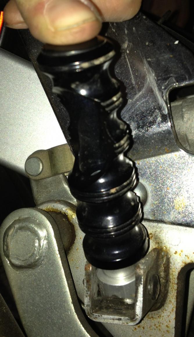

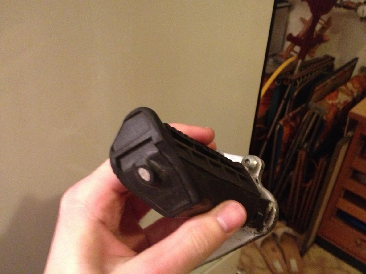

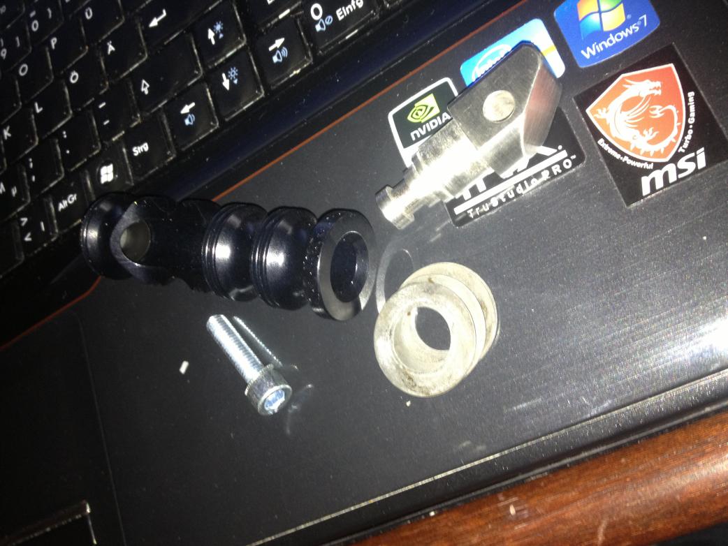

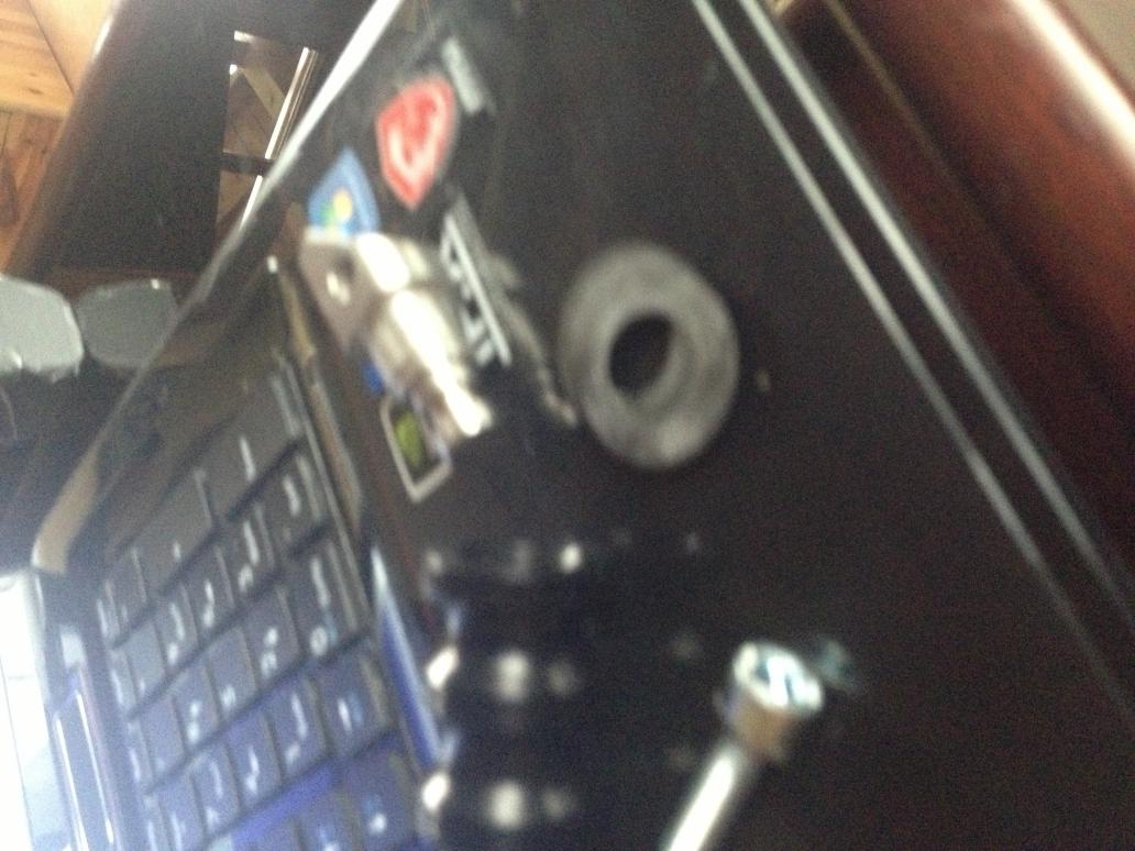

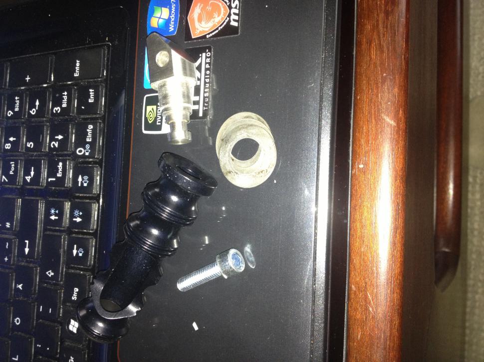

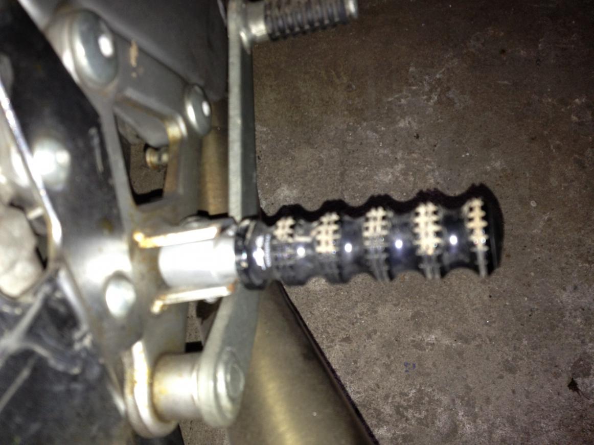

Hier sind die Bilder!
Am Anfang dachte ich mir Halterung reinstecken und festdrehen, hat nur 2 Hacken. 1. Kein Gewinde 2. Halterungsstift passst nicht rein...
Tja reklamieren, da hilft nichts. Ausser, Du hast die Möglichkeit, Gewinde zu schneiden.
hast die Gelenke auch speziell für die GS ab Bj 89 bestellt?

Die Gelenke würden schon passen, nur eben Fußraste und Gelenk ergeben keine Einheit...

Das ist ja mein Problem das montieren
schau dir mal die Bilder an, das ding ist das ich die Halterung nicht einmal in die Raste schieben kann oder sonst irgendwie befestigen kann...

Die Gelenke sind aber für die gs 500e oder? Bei mir ist das in den Gelenken noch ein graviert. Da steht dann GS500. Ansonsten schiebt man das Ende vom Gelenk ja nur durch die eine Seite der raste (da Winkeln Deckel drauf kommt) und festschrauben.
Alt 07.01.2013, 19:18:52   #30
Da hat der Dreher wohl vergessen, den Pin abzudrehen :grinser2)
Reklamier die Gelenke. Da ist auf der Drehbank was schief gelaufen.

Ne die lass ich jetzt weg. Mein zukünftiger Schwager hat mir so Gummi Ringe besorgt mal schauen vielleicht klappen die ja. Wenn nicht ist auch egal. TÜV hat bisher nix gesagt.
So hier dann nochmal Nahaufnahme der rasten:
Sorry bisschen dreckig das ganze. Heute bisschen gefahren

Alt 08.01.2013, 20:20:16   #34
Passen die Gelenke jetzt doch? Was ist jetzt anders?
Alt 08.01.2013, 20:53:39   #35
Beiträge: 1.036
Weis nicht ob die mittlerweile bei kleiner baer passen. Hatte ihm aber nochmal Fotos versprochen weils bei mir passt
