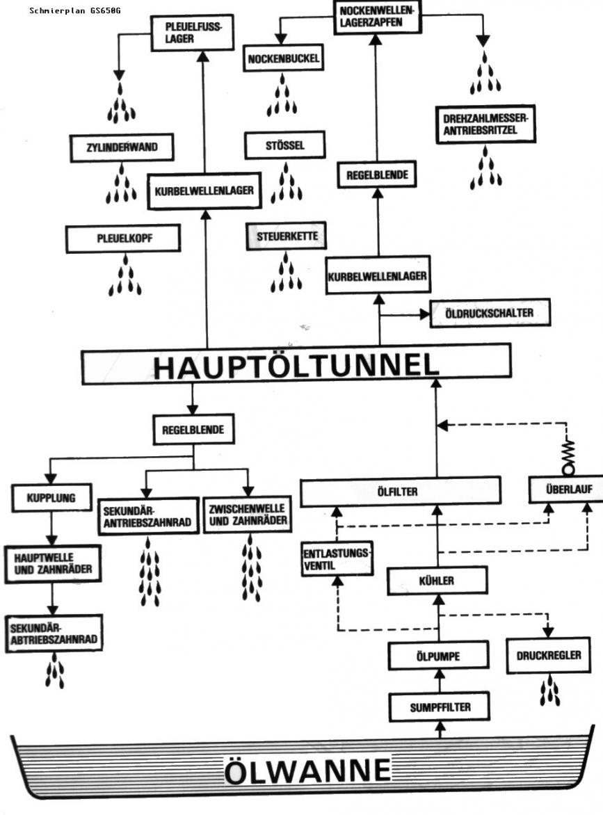

Wenn es existiert muss es gleich nach der Ölpumpe bzw. dem Überdruckventil sitzen! Anbei ein typischer Schmierschemaplan eines GS-Motors. Leider habe ich den originalen der GS500F nicht mehr zur Hand, aber das sollte dort, wenn ichs noch richtig im Gedächtnis habe, ähnlich aussehen. Möglicherweise haben sie aber gespart und nur ein Ventil für Filter und Kühler verbaut.......
Hits:	1007
Größe:	106,4 KB

Ich hab mich auch gefragt wie das funktionieren sollte, und kam zu dem Schluss, das der Widerstand des Kühlers, mit der Madenschraube im Ölfiltergehäuse abgestimmt seien muss, so das die Menge die durch das Loch, bzw durch den Kühler fließen abhängig von der Viskosität des Öles ist.
Und wenn ich mich nicht vertue, gibt Suzuki deswegen für die F Modelle im Handbuch ein anderes Öl vor wenn die Temperaturen kälter werden. Wer also das Fahrerhandbuch für die F hat, bitte mal nachschlagen.

Kann fast nicht glauben, das das nur über die Madenschraube gesteuert ist......sicher das Ölfilter und Kühler nicht durch ein gemeinsames Umgehungsventil bedient werden? Auf den Zeichnungen ist das nicht zu erkennen.......

Ich denke das es auch mit an den Druckverhältnissen liegt, der Ölkühler wird vor dem Überdruckventil abgegriffen, geht durch den hinteren Kanal quasi unter die Ölwanne nach vorne in den Kühler, von dort wieder zurück und dort wird das Öl von unten mit in das Ölfiltergehäuse gedrückt.
http://www.gs-500.info/index.php?tit...:FKuehler1.jpg
http://www.gs-500.info/index.php?tit...:FKuehler2.jpg
Das Öl welches durch die Galerie geht, muss ja durch das Überdruckventil welches eh immer da ist, aber das steuert ja nur den Druck, nicht die Temp.
Wie gesagt, ich hab im Wiki mal Bilder gemacht, und den Weg des Öles verfolgt und mit dem normalen GS Motor verglichen, ich konnte außer dem zusätzlichen Kanal der vor dem Druckventil greift, und der Madenschraube nichts finden, was deutlich einen Unterschied macht, bzw. wo ein Temp-Ventil sitzen würde.

Das federbelastete Überdruckventil ist aber auch viskositätsabhängig - ein zäheres (kälteres) Öl lässt den Druck steigen und es öffnet - es umgeht somit den Filter bei zu kaltem Öl. Dieses System hatte Suzuki bis dato bei allen älteren GS-Motoren mit Kühler auch für den Kühlerkreislauf selbst verbaut. Sehr merkwürdig das sie das bei der F anders gemacht haben........
