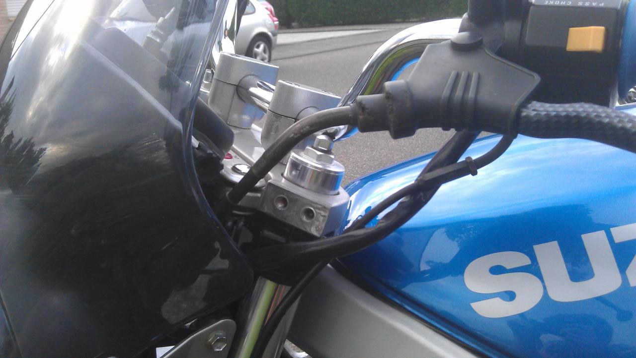

So ich hab da noch einen...
Ich habe gemerkt das an der Federgabel oben am Lenker zu viel rausschaut. jedenfalls meiner Meinung nach.
Ich hab meine ich auch schon einen Beitrag gesehen, wo erwähnt wurde, dass die enden der Gabel mit der Platte oben auf einer Ebene liegen sollten.
Hier mal ein Bild.
Liege ich falsch oder kann ich da noch 2 cm höhe rausholen?
Hits:	646
Größe:	90,2 KB
Alt 06.07.2012, 20:02:03   #19
suzi-rider-le
Stammtisch Sachsen
Registriert seit: 10.10.2009
Ort: Borsdorf
Beiträge: 1.094
Kilometer: 30.xxx
Hier mal ein Bild.
Das siehst du richtig. Kannst vorne die ca. 2cm höherlegen

gut dann wird das gemacht wenn das federbein kommt.
Danke
Alt 08.07.2012, 14:25:28   #21
Pelike
Registriert seit: 24.05.2012
Ort: Raum Köln (Kerpen)
Beiträge: 81
Kilometer: 48000
So die gabel ist auf original zurückgebaut und das neue Federbein drin.
Effekt: kein schleifen mehr, Angenehmere Sitzposition.
Vielen Dank für all eure Tipps. Hat mir sehr geholfen
