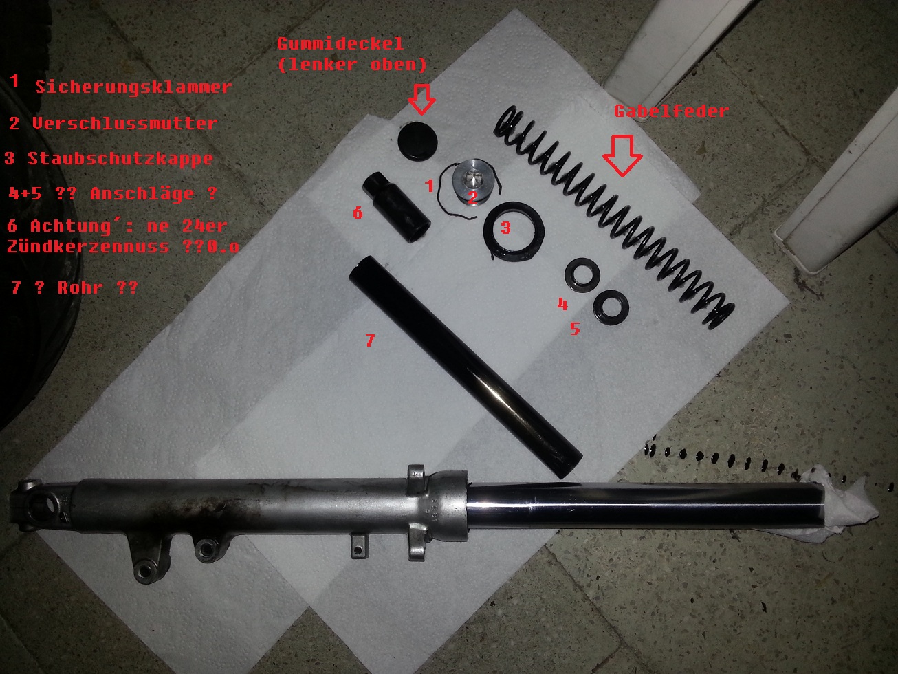

Ich habe es bisher noch nicht gemacht und als ich dann angefangen habe entdeckte ich folgendes :
Zum teufel warum steckt ne 24er ZK Nuss in meiner gabel
http://s14.directupload.net/images/1...p/td8ucjuh.jpg
http://s14.directupload.net/images/1...p/akjgh8af.jpg
fehlen da teile ? macht es sinn wenn ich mir nun neue simmerringe bestelle oder eher ne neue gabel ( falls was fehlt )

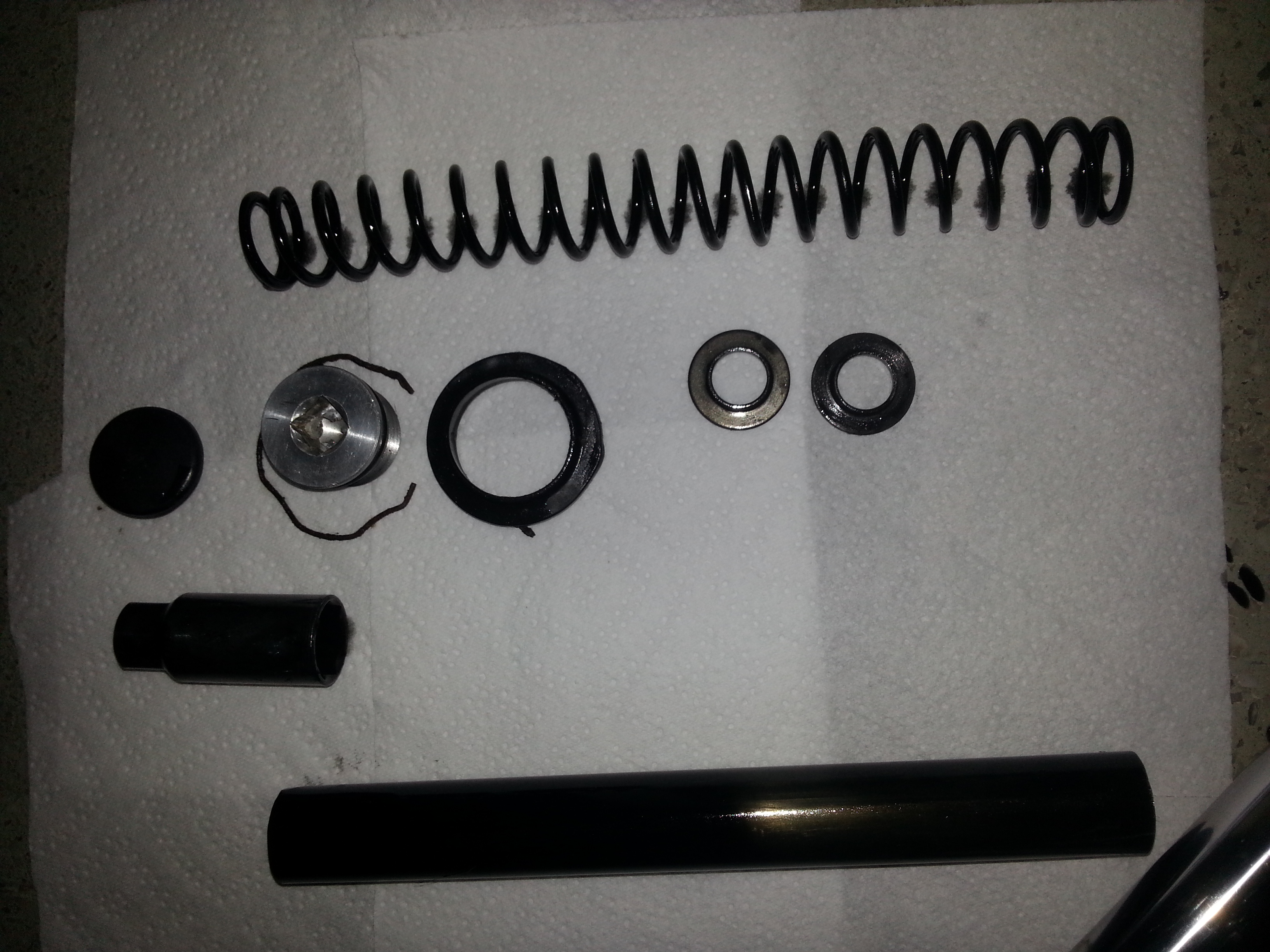

oh sehe gerade das die bilder extrem klein sind
hier grosse
http://s14.directupload.net/images/130308/akjgh8af.jpg
http://s14.directupload.net/images/130308/2iba5rjh.jpg

Ich hab keine Ahnung was da ne 24er Nuss drin zu suchen hat....
Wenn du eh dabei bist, mach gleich progressive Federn rein, und ich vermisse den Simmerringe....
Spezialwerkzeug für die Bodenventiele kostet knapp 8 Euro und ist einfach gebaut. Wie es geht steht im Wiki.
Alt 08.03.2013, 20:57:02   #5
Sieht so aus, als hätte da jemand die Vorspannhülse durch die Nuss ersetzt - warum auch immer. Ist auf jeden Fall Pfusch.
Mit progressiven Federn brauchst du die Hülsen nicht, kannst also auch auf die Nuss verzichten Empfehlenswert sind die prog. Federn unbedingt.
Edit: Sehe gerade, die Hülse ist ja mit auf dem Bild. Dann ist die Nuss wohl einfach nur vergessen worden.
Die Simmerringe sind bestimmt noch in der Gabel, die Holme stecken ja auch noch.
Alt 08.03.2013, 21:02:43   #6
Ich denke die Federn sind so tot, das die Nuss als zusätzliche Spannhülse genutzt wurde. Erklärt auch die zwei Federteller 4 und 5
Alt 08.03.2013, 21:22:05   #7
Würde Sinn machen - und ist trotzdem Pfusch

Hey danke für die schnellen Antworten.
Also die gabel war schon sehr weich, denke mal das kann ich dann auf die ausgelutschten federn schieben. Also mit der nuss naja sone sache, musste echt lachen als ich die gefunden habe zwichen omg und wtf ist mir alles durch den kopf gegangen
Habt ihr n federnsatz und simmerring satz empfehlen ?
dome-nrw ist offline   Mit Zitat antworten
Alt 08.03.2013, 21:30:56   #9
Ist Mega Pfusch keine Frage. Ich wollte das nur erklären, nicht gutheißen
