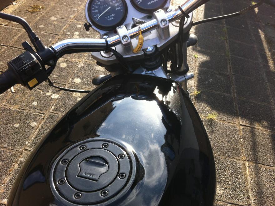

Diese Höherlegungskits die man bei ebay massig findet, sind die für sowas auch zu gebrauchen oder ist das dann eher eine rein optische sache?
Im Anhang hab ich mal ein Bild von meinem Lenker... Vill könnt ihr was damit anfangen.

Zum Sitz aufpolstern schaust du am besten mal in den Marktplatz
Eine zurückverlegte Rastenanlage entspannt den Kniewinkel ganz erheblich, ohne die Schräglagenfreiheit einzuschränken.
Ebenfalls eine Möglichkeit sind Vario-Fußrasten, die dann jedoch (wenn nach unten gedreht) die Schräglage ordentlich begrenzen.
Bei deinem Lenker solltest du unbedingt mal checken, ob dieser und die Armaturen in der für dich richtigen Position verbaut sind. Am besten geht das mit einer zweiten Person, die deine Fahrerhaltung von außen kontrolliert.
