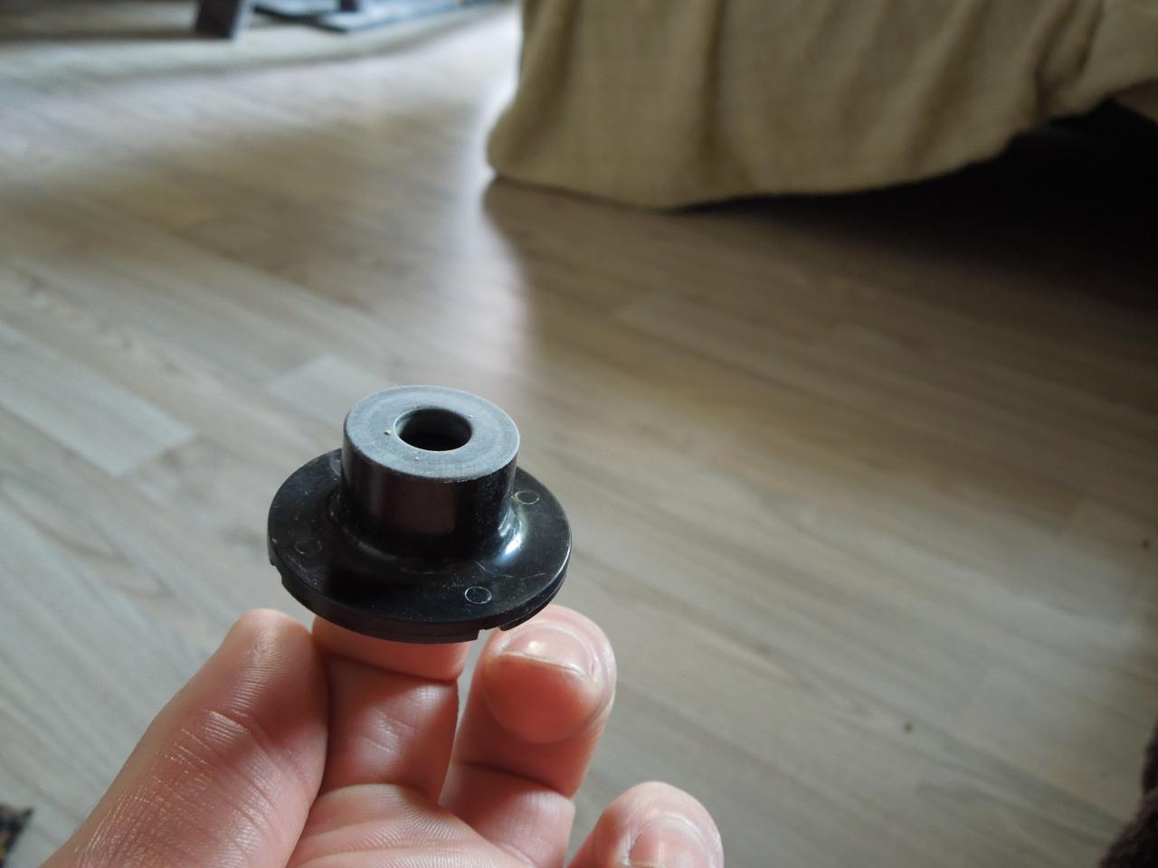

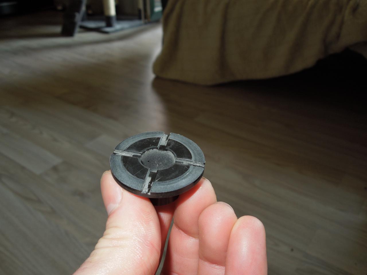

habe gestern alles auseinandergenommen und mir alle nummern notiert die ich finden konnte. außerdem hab ich mal die angeblich genaue typenbezeichnung von meiner organisiert!
suzuki(j) bj. 92 20kw
gs500n- e24
gm51a
js1gm51a8n2102417
die nummern der eingetragenen teile:
gasschieber: 13505-61010
anschläge: 13485- 61000
Hauptdüse: 135
von mir abgelesenen teilenummern:
Luftfilter:01d00
Vergaser:01d00 k1x1
Düsennadeln: 5dh8 (nur eine kerbe)
Hauptdüse: 135
auf den gasschiebern und den anschlägen war keine nummer zu finden. hab leider nur ein foto von den anschlägen. hatte alles schon wieder zusammen als ich das hier gelesen habe. wenn es notwendig ist noch n paar fotos von den gasschiebern zu sehen, dann bau ich die morgen nochmal fix aus. fotos von den anschlägen schick ich schonmal mit.
meiner meinung nach würde ich alles so machen wie in den faqs beschrieben und meine düsennaden gegen j8-5dh09 tauschen.
danke schonmal für eure hilfe

Alt 08.06.2013, 22:14:20   #25
Die Teilenummern bzw. Bezeichnungen auf den Teilen haben wohl die wenigsten im Kopf.
Du wirst evtl. Probleme beim Entdrosseln bekommen, da die Gutachten nur für die europäischen Modelle (gm51b und Co) ausgestellt sind.
Ein Graukittel der was taugt, wird dir das trotzdem eintragen, da die Maschinen spätestens nach der Umrüstung baugleich sind.
Evtl. musst du dafür beim TÜV vorfahren.

ich bekomme die bilder von den teilen nicht hochgeladen... hat jemand evtl. ein bild von einem passenden gasschieber zu hand? die länge der feder wäre auch noch sehr hilfreich. dann hab ich alles was ich brauche!
Geändert von Marco (11.06.2013 um 21:21:32 Uhr)
Alt 13.06.2013, 10:12:13   #30
Die Schieber sehen genauso aus. An den Schiebern ist bei dir auch nichts anders.
Die Federn sehen auch alle gleich aus, nur dass die offenen GS von 96-00 eine 10 mm längere Feder (105 mm) bekommen.
Ich versteh nicht, wo es jetzt noch bei dir hakt.
