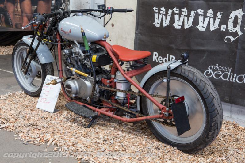

hier der Chopper:
Rahmen Bj 36 umgeschweißt und starr
Räder: 3,5x17 vorne und hinten, beides Hinterräder
Bereifung: 120/60-17 vorne, 130/70-17 hinten
Tank: Harley
Benzinhahn: 2 mal
Tacho: Sigma mit 12V Beleuchtung
Batterie: GEL in einer Edelstahlwanne
Motor: GS500e
Vergaser: 27 PS Version
Luftfilter: K&N Duplex
Gabel: aus den Staaten Bj 57
Lenker: Eigenbau
Elektrik: Eigenbau
Auspuff: BSM Future
Lampe: HG mit Eigenbaukontrollleuchten
Schaltung: Von Hand
Fußrasten: Trittbretter von Daelim
Armaturen: Bandit 1200
Stahlflexleitungen in Schwarz
Seitenständer: GS 500 gekürzt
Schutzbleche: Zubehör
Farbgebung: Rostrot matt mit Grau Glanz
Zündschloss versetzt, Lenkungsdämpfer zur Schalthebelberuhigung, Hinterrad mit Scheiben zugemacht, Sitz komplett Eigenbau, Riser B12, seitlicher Kennzeichenhalter Eigenbau. usw.
ohne Tüv, aber dafür fahrbereit
Mehr Bilder und Bericht in der aktuellen Custombike Ausgabe 09/13

Ey Jim! Der ist ja geil, Aber meinst nicht, dass er hier nicht hin gehört? Klar er hat nen GS -Motor, aber ich finde der Rest, was eine GS aus macht fehlt.
Alt 14.08.2013, 20:19:47   #4
das Ding hat mehr GS Teile als jede GS von euch.... manche sogar zwei mal.

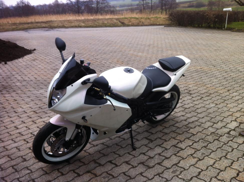

Gut dann will ich auch mal....
Besitzer: Tweety/Goose
Modell: GS 500 E
Motor: Gemachter Serienmotor,
Vergaser: Serie mit Stage 1 und 3
Luftfilter: K&N
Auspuff: Eigenbau mit Yoshimura Topf
Federbein: RJ15 Federbein komplett auf das Bike abgestimmt
Gabel: RGV 250 USD Gabel der VJ22B mit Wirth Federn und 20er Gabelöl
Gabelbrücken/Lenker: Eigenbau
Schwinge: Suzuki RF 900
Räder:
vorne SV 650 3,5 x 17 mit 120/70 ZR 17
hinten RF 900 5,5 x 17 mit 170/60 ZR 17
Bremsen:
vorne GSXR400 Bremsscheiben mit 6 Kolbenzangen der ZRX1200
hinten RF900
Fußrastenanlage: Eigenbau
Tank: GS 500 F
Heck: R6 von 2003
Farbe: Pearl, ein weißer Perlmutlack mit Flip Flop Effekt von mintgrün zu rosa. Wie eine Perle eben.
Sonstiges:
Vollverkleidung der GS 500 F
Stahlflexbremsleitungen vorne und hinten
Edelstahlkettenschutz
Sprech und Funkanlage
Ölkühler
Hydraulische Kupplung
Öltemperaturmesser elektrisch
elektrischer Benzinhahn
Ganganzeige
Wer mehr Bilder sehen will http://gs-500.info/index.php?title=Schrotti

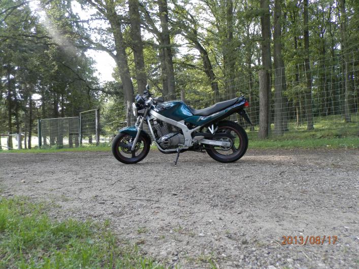

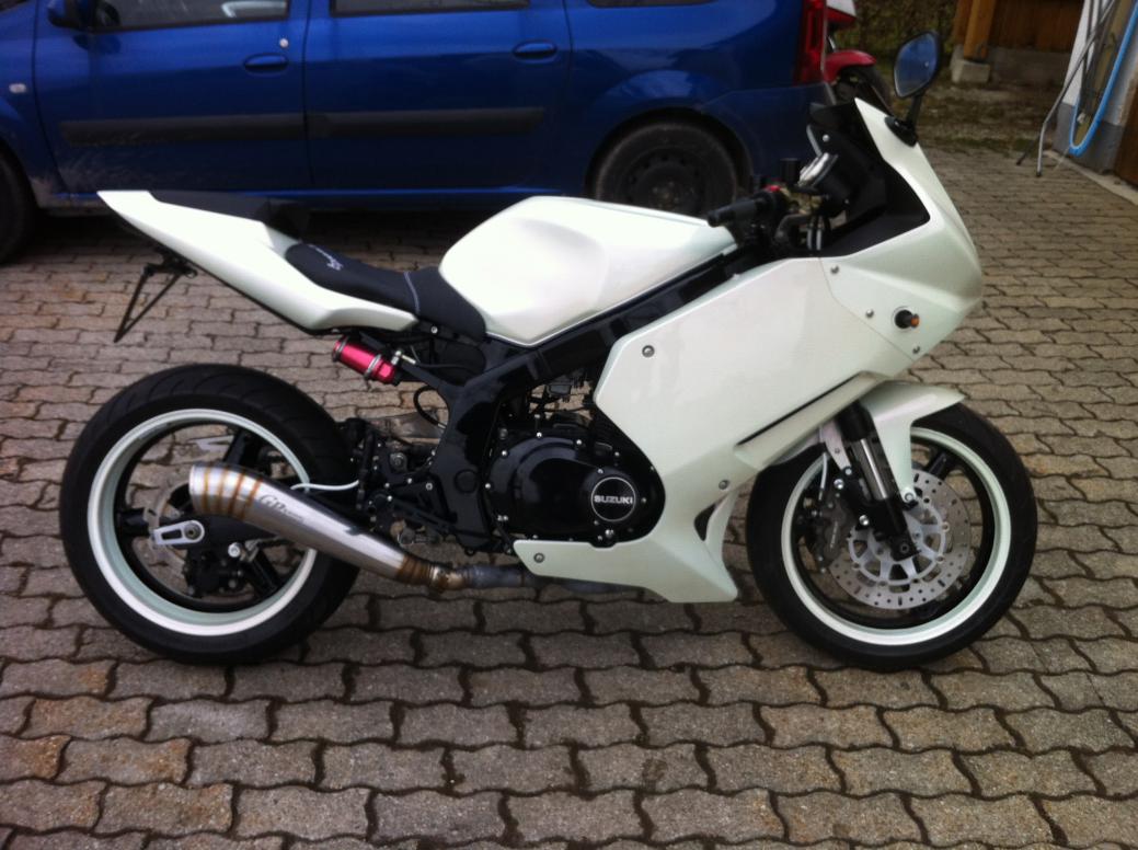

Dann möchte ich auch zum ersten Mal an der Wahl teilenehmen =)
Suzuki GS 500 E
Baujahr + Ez 1999
Ich bin jetzt der zweite Besitzer
Lückenloses Scheckheft
mittlerweile 10.000km drauf
Umbauten:
-zubehör Spiegel
-Spritzschutzverlängerung entfernt
-LED-Blinker im Aluminiumgehäuse mit selbst gedrehten Distanzen.
-Rote reflektierende Felgenzierstreifen
-Remus Grand Prix Auspuff
für die Wahl nehm ich Bild 2+4
Weitere bilder der GS könnt ihr in meinem Album einsehen.

Du hast eine der wenigen GSen mit der dunkel grünen Lackierung, gratuliere. Das ist in meinen Augen die schönste Farbe die Suzuki jemals für die GS gebaut hat.

Danke, ja ich find die Farbe auch sehr schön und die ist noch in Top zustand.
Schön finde ich bei der Lackierung auch, dass je nach Blickwinkel und Sonneneinfall der Farbton von Dunkelgrün nach Dunkelblau wandert =)

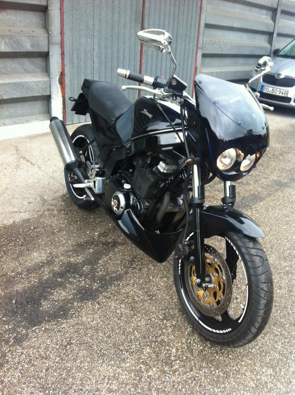

so, wenn wir grad so gemütlich beinander san - mach ich doch auch mit
Suzuki GS500e
Bj.91
ca. 56tkm
zu den Umbauten:
Lenkkopfverkleidung von M-design
SBK Lenker
obere Gabelbrücke Poliert
Instrumente der F
Bugspoiler Balu
2-in-1in-2 Auspuffanlage eigenbau
B6 Umbau mit 160er Hinterreifen
eingelassenes LED Rücklicht Miniblinker
Heckumbau
Alu-Rasten
Lackierung `Nachtblau
den Rest sieht man auf den Bildern..
