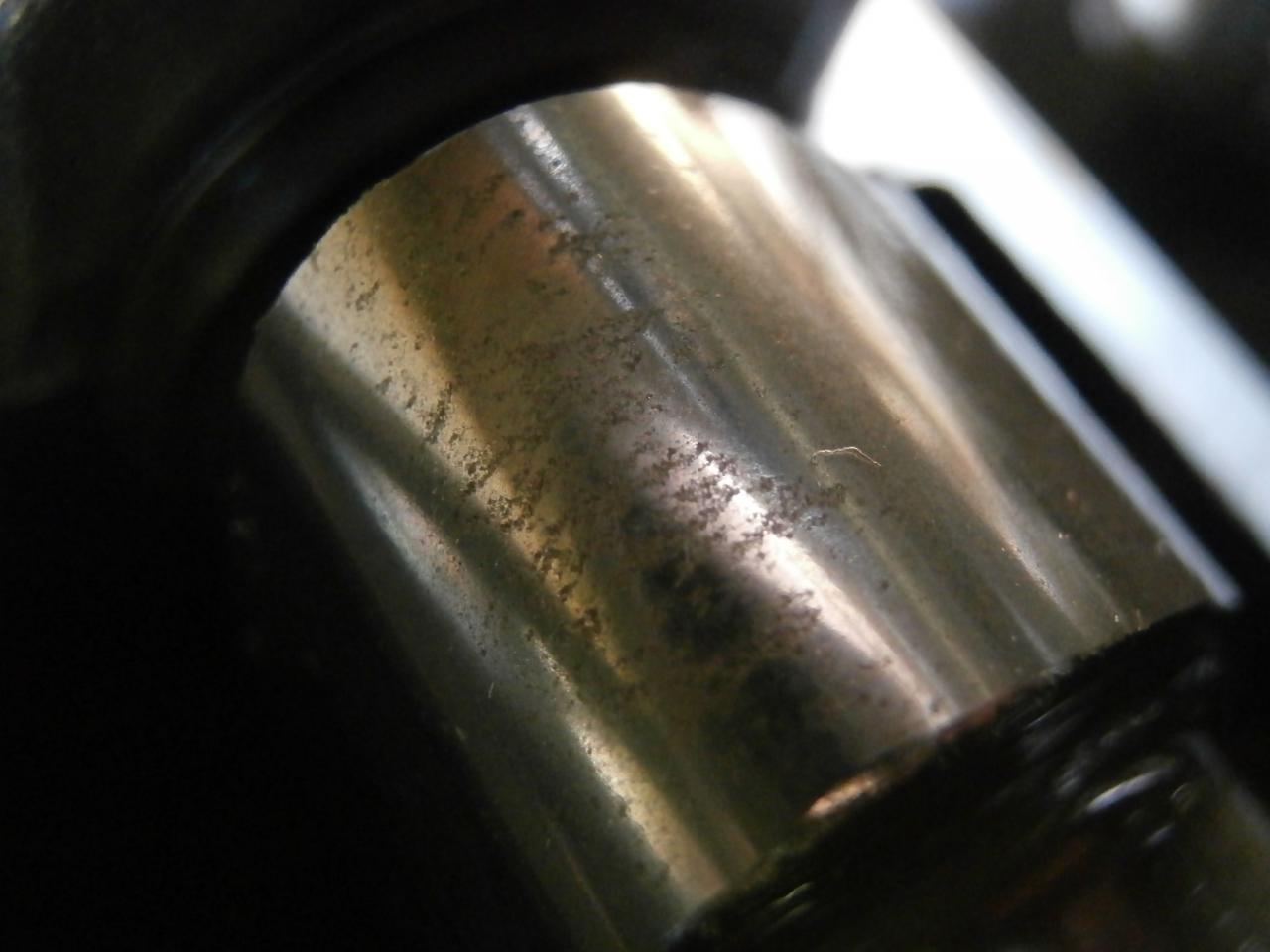

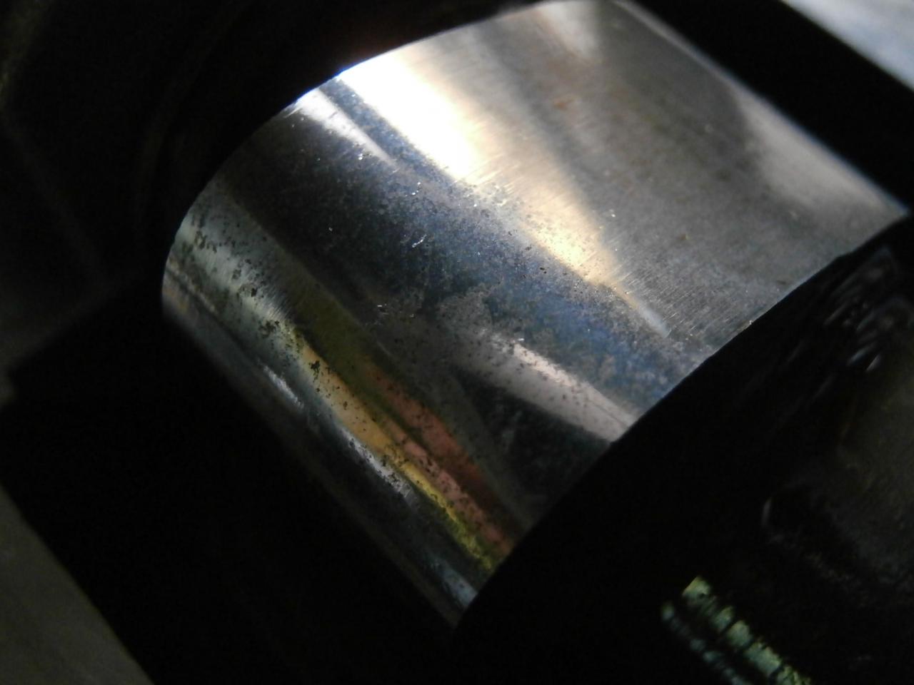

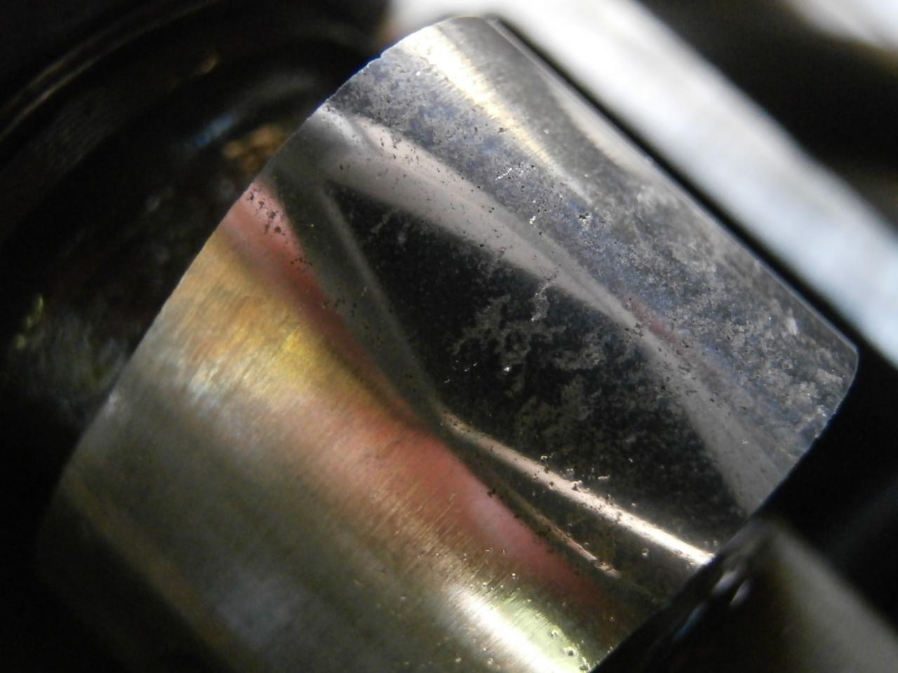

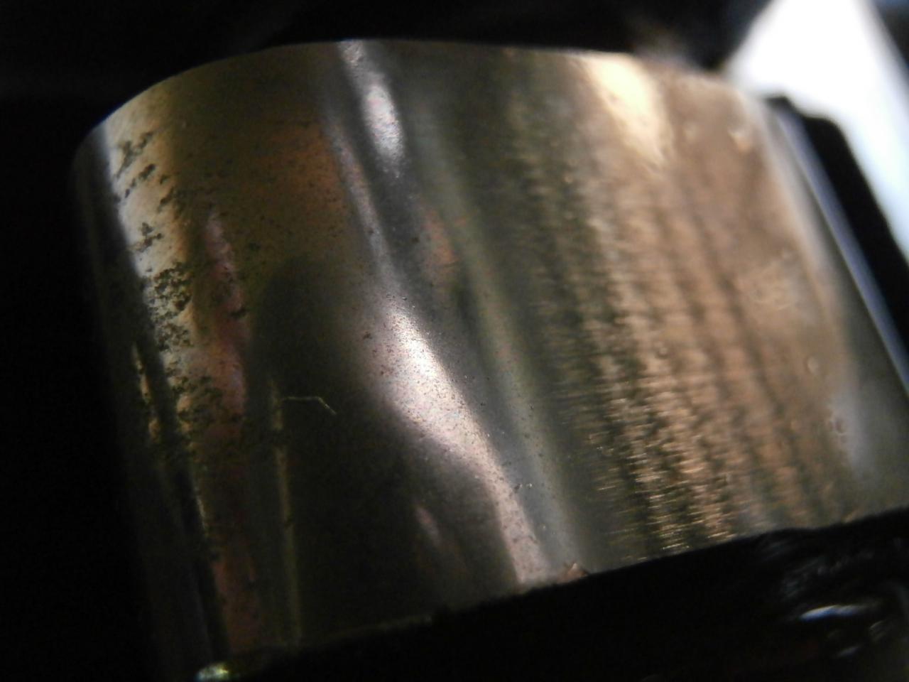

Bilder von den Nocken hab ich jetzt auch.
Das sind die Spitzen der Nocken vom linken Zylinder, man spürt es leicht wenn man mit dem Fingernagel drüber fahrt.
Ist auf allen Nocken unterschiedlich stark vorhanden.
Auf dem zweiten Bild sieht man auch eine Wellenförmige Abnutzung, ich vermute durch Vibrationen in der Ventilfeder.

gute Bilder
amigaharry hatte ja mal auf die Gefahr von Pittingbildung bei zu großem Ventilspiel hingewiesen
vermutlich weiß er die Bilder auch entsprechend einzuordnen ( kannst ihn ja mal direkt anschreiben - er ist ja immer äußerst hilfsbereit )
man kann die Nockenwellen aber sicherlich noch eine Weile weiter benutzen
nur wie lange ? bekanntlich wird so etwas ja nicht besser ...
ich würde das einfach beobachten - Bestandsaufnahme haste ja gemacht und wie sich das ganze in einigen 1000 km darstellt kannst du ja dann anhand der Bilder abgleichen
ob sich ein Tausch lohnt , hängt sicherlich von mehreren Faktoren ab

und was meint der Fachmann zu der Karies an den Nocken ?
Alt 06.06.2014, 11:50:18   #14
Beiträge: 5.317
Da ich auf den Bildern nicht wirklich eine Abnutzung durch Berührung sehen kann, vermute ich einen Fabrikationsfehler oder einen "Säureangriff". Damit meine ich entweder falsches Öl (schließt Smolle aber aus) oder menschlicher Schweiß in Verbindung mit Handchremen oder sonstigen Chemikalien (sowas hatten wir schon, allerdings auf einem Pleuellager).
Das Fehlerbild ist auch nicht wirklich "Abnutzungstypisch"......soweit man das an Hand der Bilder sehen kann...
