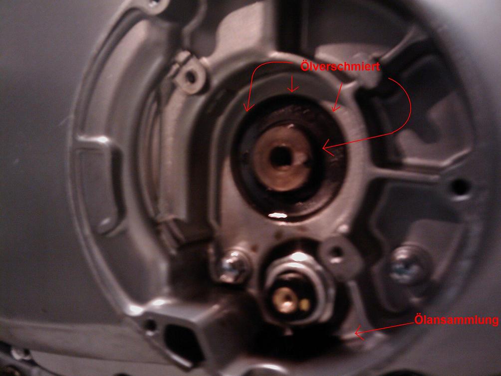

Nachdem ich aufgrund eines Ölverlusts am rechten Motordeckel (Kupplungsdeckel) dessen Dichtung erneuert habe (ausführlich disktutiert: http://forum.gs-500.de/viewtopic.php?f=58&t=36612) bin ich gerade eben einige Kilometer Probe gefahren.
Nach den ersten Kilometern freute ich mich, dass es nun endlich dicht sei, aber dann kam die Ernüchterung. Als das Motoröl richtig Temperatur hatte, roch ich es am heißen Auspuff verbrennen. Wieder zuhause war das Leck gefunden: Durch die Abdeckung des Zundgebers hindurch kommt es hervor. Letzteren abmontiert sieht man, dass das Öl entlang der herausstehenden Kurbelwelle seinen Weg gefunden hat.
Was kann ich tun?

Standard Re: Ölverlust trotz neuer Dichtung
Welche Simmeringe? Wo sind die?
Ich habe zur Verdeutlichung des Problems ein Foto gemacht und die öligen Stellen markiert.
Ist als Anhang hinzugefügt.
Dieses Schwarze runde Ding um die KW herum ist der Simmerring.

Cool! Danke!
War mir nicht klar dass diese Dinger auch Simmeringe genannt werden und nicht nur die Gabeldichtringe.
Wo kann ich so etwas auftreiben? Ebay, Google und Louis spuckt nichts aus... (vllt. auch nach dem falschen gesucht) hat jemand vielleicht einen Link für mich?
Eine Frage noch: kann ich zum Wechseln den Kupplungsdeckel oben lassen? Wie gehe ich am besten vor?

Habe das beschriebene Problem auch. Man kann einfach den Ölstand knapp unter Max lassen, dann tritt nichts mehr aus.
So und nun meine Frage: Muss für den Wechsel der Kupplungsdeckel auch ab?

Wenn der Motor läuft und du rumfährst, wird da trotzdem Öl raussiffen.
Und über max sollte der Ölstand eh nicht sein...
Ob der Kupplungsdeckel runter muss erkennst du daran, ob du den kompletten Simmerring siehst und entsprechend herausziehen kannst.
Wenn der Kupplungsdeckel im Weg ist, muss er runter.

Guten Morgen zusammen!
Der Tread ist zwar schon was älter, aber ich habe gleiches Problem.
Um diesen Simmerring zu wechseln muss der gesamte Motor zerlegt werden, da der Simmerring von Innen reingedrückt wird und von der Kurbelwelle gehalten wird.
Also Motor ausbauen, von unten aufmachen, Kurbelwelle raus, Simmerring wechseln und wieder zusammen bauen.
Man sollte sich also überlegen, ob man das selber macht, oder den Händler aufsucht.
MFG
Saimenn
Saimenn ist offline   Mit Zitat antworten

Bist du dir sicher?
Ich dachte es reicht, den Kupplungsdeckel abzumachen, dann kommt man ja schon wunderbar an den Simmerring ran.

Ja bin mir sehr sicher.
Und zwar ist es so, dass über dem Simmerring sogenannte Nasen sind. Diese verhindern, dass der Ring wegrutscht. Also von hinten drückt die Kurbelwelle und von vorne halten diese Nasen den Ring fest.
Habe mir das von meinem Suzihändler ausführlich erklären lassen.
Er war auch erst der Meinung, dass es reichen würde den Deckel abzunehmen, aber wir wurden dann Beide eines besseren belehrt.

stimmt nicht. ziehst du den deckel ab, bleibt der ring im deckel. selbst wenn er auf der welle bleiben würde, könnte man ihn runterziehen wenn der deckel abgemacht wird. mach gleich n bild, dann sieht man es.
Alt 23.04.2010, 19:33:30   #18
cha0s
kamera war alle. hier gibts auch n bild, der ring ist klar zu erkennen
http://forum.gs-500.de/showpost.php?...94&postcount=8

alter thread aber wird sicher noch gelesen:
simmerring
RH ( 22 X 40 X 8 ) 09283-22015
Der Kupplungsdeckel muss ab und der dichtring steckt dann wie auf dem bild im post davor, drin fest - raus, neuen rein, fertig. das ganze auf dem seitenständer. 20min arbeit aber eine schweinerei, hatte das ding auf...
