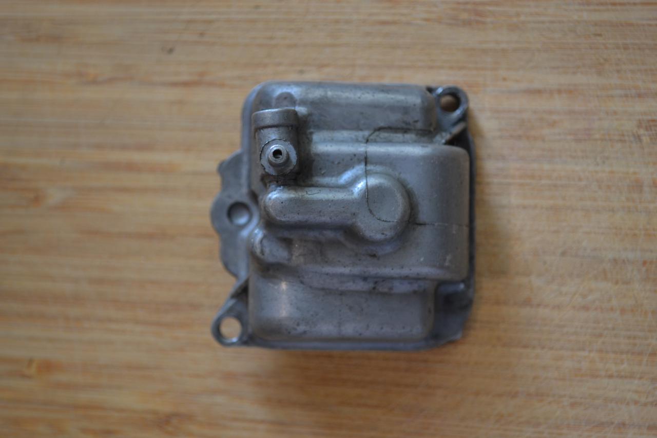

Nabend zusammen,
erstmal hallo an alle, ich bin neu hier im Forum!
Nun zu meinem Problem: Nach ca. viermonatiger Winterpause wollte ich meine GS wieder fahren und wie erwartet, traten nach dem langen Winterschlaf ein paar Probleme auf. Nach etwas aufpeppeln und putzen hab ich sie schließlich ans Laufen bekommen. Im Leerlauf schnurrte sie wie ein Kätzchen, leider hat sich schnell herausgestellt, dass Sie kein Gas annimmt und stattdessen sofort absäuft.
Also alles auf Anfang, Vergaser ausgebaut. Bereits beim Ausbau ist mir aufgefallen, dass die Kreuzschlitzschrauben an den Schwimmerkammern sehr mitgenommen aussahen. Da ich keine Erfahrung mit Vergasern habe, bin ich kurzerhand zur Werkstatt gefahren, in der vor ca. einem Jahr bereits am Vergaser rumgeschraubt wurde. Der Mitarbeiter dort, hat mich dann, nachdem ich ihm erklärt habe was los ist, darüber aufgeklärt(durch Zeigen) das eine der Schwimmerkammern gerissen sei. Als ich ihn gefragt hab, wieso das denn letztes Jahr nicht aufgefallen ist, wurde mir mitgeteilt, dass ich mir daran zu schaffen gemachen haben muss, die Schrauben würden dafür sprechen. Das ist natürlich quatsch, da ich, wie gesagt nie bis zum Vergaser geschraubt hab, war da früher eher faul und hab sie in die Werkstatt gebracht. Bin jetzt gerad nicht sicher, ob der gute Mann auch wirklich recht hat mit der Schwimmerkammer, oder ob es sich nur um nen harmlosen Fehler im Guss handelt. Anbei hab ich euch mal ein Bild der verdächtigen Stelle geschickt.
Kann man da noch was retten? Wenn nicht, komm ich irgendwie einzeln an eine Schwimmerkammer oder muss ne komplette Vergaserbank her? 652€ bei Suzuki für ne neue sind mir ehrlich gesagt etwas zu teuer.
Danke im Vorraus!

meinst Du den den "Grat", der in nem Bogen von oben rechts nach mitte rechts geht? Das sieht für mich nicht nach nem Riss aus, sondern eher wie von der Produktion. Ich meine mich zu errinern, dass das bei mir auch so aussieht.
Sonst kann ich da nichts auffälliges erkennen.
Kommt denn in eingebautem Zustand Benzin aus der Kammer?
Ansonsten hört sich das nach dem üblichen Problem von verstopfen Düsen oder Kanälen im Vergaser an.
Nach ner gründlichen Vergaserreinigung sollte die GS auch wieder vernünftig laufen.
Die Schwimmerkammern vor dem nächsten Winterschlaf entleeren, dann sollte das mit dem Vertsopfen nicht mehr passieren.
Wenn der Deckel wirklich kaputt sein sollte, muss Du bestimmt keine paar hundert Euro ausgeben
Einfach mal ne Suche im Marktplatz starten, da wirst du bestimmt fündig.

Ich schreib dir gleich nochmal ausführlicher, aber deine Werkstatt ist bescheuert, der Gaser geht auch gebraucht in einem guten Zustand für unter 100 Euro und in meinen Augen muss deiner nur gereinigt werden und ist nicht defekt. Woher bist du?

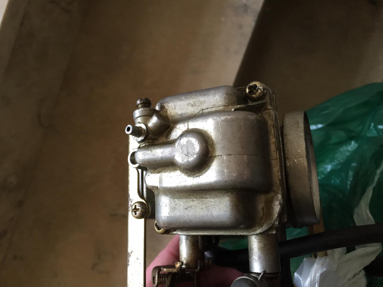

ich habe noch eine Schwimmerkammer rumliegen bei mir und die sieht genauso aus wie Deine.
Das wird also ein Grat vom Guss sein.
Viele Grüße

Wäre die Schwimmerkammer kaputt, würde sie auch undicht sein.
Zudem hat das auch so gar nichts mit deinem Problem zu tun ^^

Also mal zusammengefasst: Zu 100% glaube ich daran das deine Schwimmerkammer keinen Riss hat und der Typ an der Annahme einfach einen an der Pfanne hat.
Das die Problematik am Vergaser liegen kann ist wiederrum wahrscheinlich.
Der Vergaser geht aber nicht einfach kaputt. in der Regel ist der einfach nur verdreckt und kann leicht gereinigt werden.
Wenn du Dir das zutraust, hier gibt es tolle bebilderte Tutorials die Dir kleinstschrittig erklären was du zu tun hast.
Wenn du da eher muffe hast und unsicher bist, schreib mal rein von wo du bist und wir schauen ob wir einen Schrauber in deiner Nähe finden.
Alternative such Dir mal eine andere Motorradwerkstatt. Vielleicht eher eine freie Markenungebundene, und geb den Vergaser ab mit der bitte um Reinigung und einstellen. Die sind flexibler und meistens nicht so bescheuert wie die SuzukiWerkstätten.
