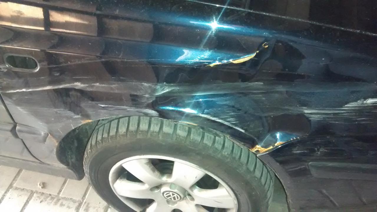

Stell mal ein Foto ein.

Bild ist leider nicht so gut geworden (war dunkel)

Der Kotflügel sieht ja übel aus, aber das wird schon
Bei 15° kann man schon lackieren. Bei dem Teil würde ich auch so lange warten.
