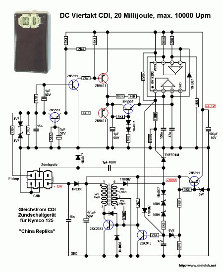

CDI = Capacity Discharge Ignition _ Kondensatorentladungszündung
(anbei eine einfache CDI-Schaltung für einen 1-Zyl. Motor - da kann man die Funktionsweise der Transistorschaltung und Kondensatoren gut erkennen....)
Pickups: Das sind die Geberkontakte (berührungslose Hallgeber), die die Position der Kurbelwelle angeben - du findet sie unter dem rechten, kleinen runden Motordeckel......
