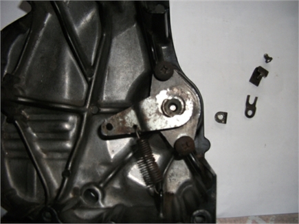

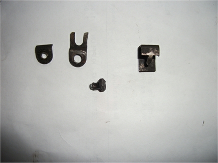

Beiträge: 10.719
@geko4711 Bei mir ist das Ding in Etappen gerissen. Mein Sohn ist die vorletztes Jahr gefahren und hat die danach abgestellt. Als ich dann wieder fuhr, fiel mir auf, dass er Leerweg viel zu groß war und die Kupplung natürlich nicht richtig getrennt hat. Ich habe angenommen, dass der Sohnemann an der Einstellung herumgespielt hat und hab das wieder richtig eingestellt. Das hielt dann bis letztes Jahr, dann ist es komplett gerissen.
Also, könnte meiner Meinung nach durchaus sein, dass es nur teilweise gerissen ist und die Einstellung deswegen nicht mehr stimmt.
Wenn die Einsteller sich bewegen, könnte es sein, dass, wie John geschrieben hat, die Einstellschraube locker ist. Das könnte wiedrum bedeuten, dass die Nippelaufnahme gerissen ist.
Hits:	1909
Größe:	95,3 KB
ID:	22721   Klicke auf die Grafik für eine größere Ansicht
Hits:	1791
Größe:	75,9 KB

Zu der sich bewegenden Einstellschraube: Ich meine die Schraube unter dem kleinen Deckel auf der Linken Motorseite. Wenn ich den Kupplungshebel ziehe dann bewegt die sich nach innen, nicht nur die Schraube, sondern auch das Teil in dem sie Steckt. Das war aber schon immer so, ist das nicht so gedacht? Vielleicht mache ich morgen ein Foto oder ein Video.
LG,
Gasp0de
Ich glaube er meint die Ausrückschnecke.
