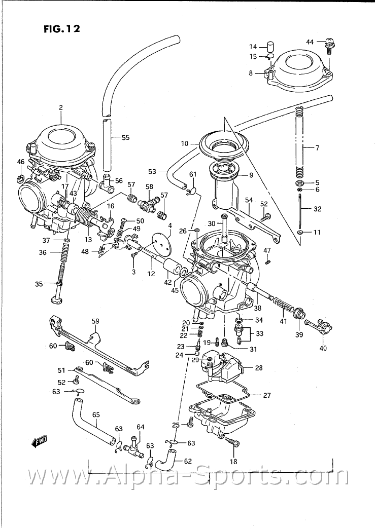

Alt 05.06.2016, 11:40:03   #24
So, nach langem hin und her habe ich mich heute an den Vergaser gewagt.
Ich hab mir alles beschriftet und gekennzeichnet, aber eins ist mir natürlich durch die Lappen gegangen
Auf der angehängten Zeichnung trägt der Schlauch die Nummer 55.
Ich habe in meinem Eifer nicht aufgepasst wo der vom Vergaser hinführt. Denke aber das er ins Nichts ausläuft und unter der Airbox liegen sollte.
Liege ich damit richtig ??

Alt 05.06.2016, 11:42:06   #25

Alt 05.06.2016, 11:49:53   #26
Wieder was gelernt, erst schauen dann schreiben
Gerade wurde dieser Link gepostet:
http://gs-500.info/index.php?title=B...chf%C3%BChrung
Jetzt bin ich mir sicher das es der Schlauch ÜBER der Airbox ist.
