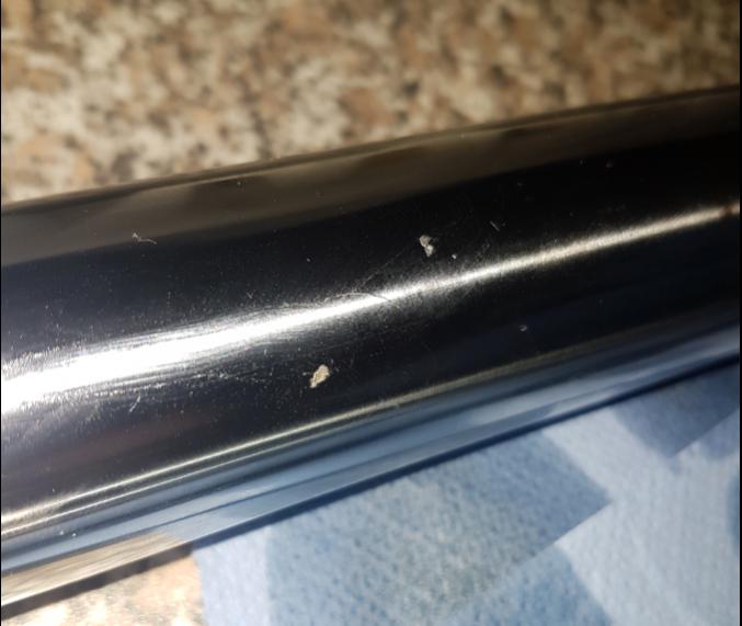

Hallo nochmal,
eben habe ich meine Gabel zerlegt. Eine Seite ging super, bei der anderen war der Klemmring etwas festgegammelt.
Es kam wie es kommen musste... Zwei mal mit dem Schraubendreher in das Tauchrohr abgerutscht.
Nun habe ich die Zwei Macken drin.. Was meint ihr? Mit 2000Papier schleifen oder neu?

Wenn das im Kontaktbereich vom Simmerring ist, hast du grade Geld vernichtet...

Zum Glück nicht. Etwa 2-2,5cm unter der unteren Klemmung.
Die Tauchrohre waren ganz eingetaucht.

Ok, dann hast du Glück
Aber auf jeden Fall die Macken gegen Rost versiegeln.
