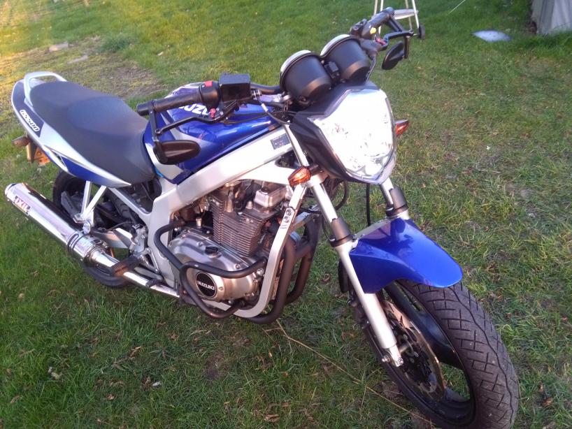

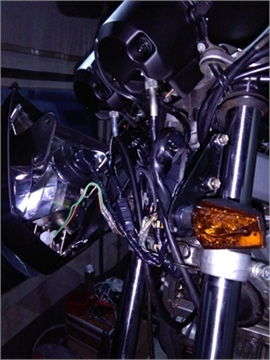

Standard Hab den Sirius selber angebaut
In der Zwischenzeit hab ich den Sirius an Juniors Moped verbaut mit Eigenbauhaltern die den Orginalen ähnlich sind. Nebeneffekt ist das man zum Lampen wechseln nur zwei Schrauben entfernt und den Scheinwerfer zur Seite klappt. Die Kabelage wurde bisschen unterm Tank gezogen und Rest als Schleife an die Standrohre gelegt. Um das Teil auf diese Position zu bringen wurde die Maske am oberen Teil Step by Step gekürzt bis Höhe und Leuchtweite passten. Ich habe den vorhandenen H4 Stecker der GS gelassen. Den anderen hat vielleicht der dreibeinige Hund verschleppt.

Name:	Sirius offen.jpg
Hits:	1079
Größe:	89,7 KB
ID:	26348   Klicke auf die Grafik für eine größere Ansicht
Hits:	1044
Größe:	104,9 KB
ID:	26355   Klicke auf die Grafik für eine größere Ansicht
Hits:	1101
Größe:	110,9 KB
Alt 16.04.2017, 21:33:42   #15
caddy
Registriert seit: 15.02.2016
Beiträge: 376
Noch eine wichtige Mitteilung. Dieser Scheinwerfer ist für Rechts,- und Linksverkehr zugelassen. Somit hat er keine rechtsseitige Erhöhung Lichtkegel.
