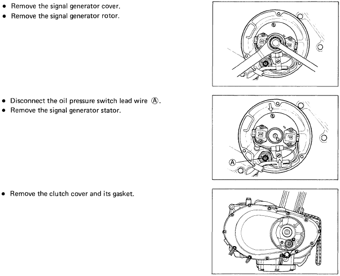

Alt 12.07.2018, 12:21:00   #5
Beiträge: 828
Laut Werkstatthandbuch muss raus:
* Zündimpulsgeberdeckel
* Zündimpulsgeberrotor
* Zündimpulsgeberplatte
Dann die 13 Deckelschrauben raus und der Deckel kann ab.
Hits:	774
Größe:	49,6 KB
