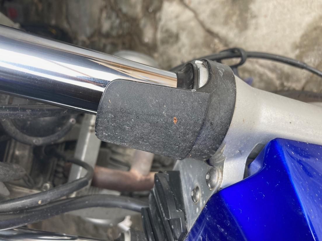

Um sie zu schonen, haben sich kleine Windabweiser (z.B. von Louis), montiert am Gabelschuh, gut bewährt.

Mit Windabweiser meist du nicht zufällig sowas (siehe Bild)
Ja!
