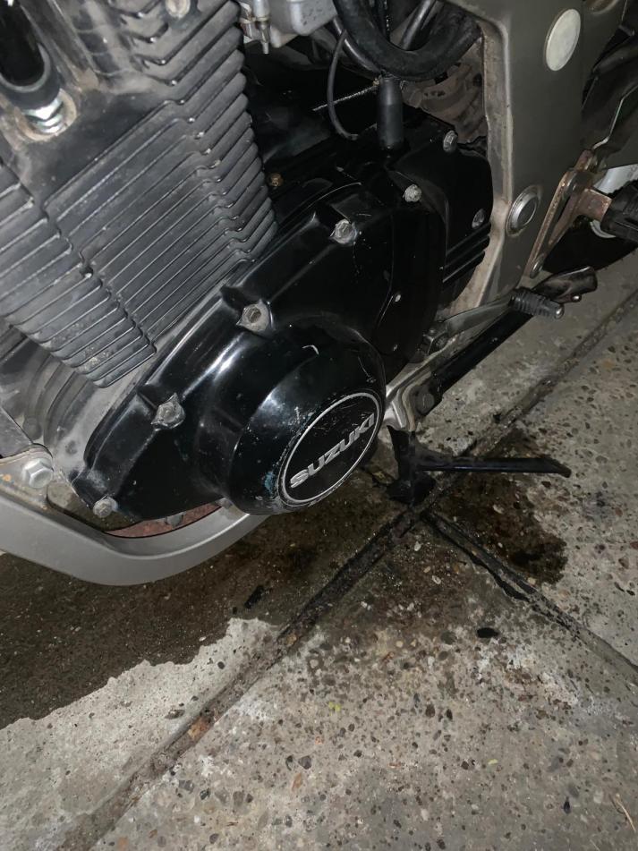

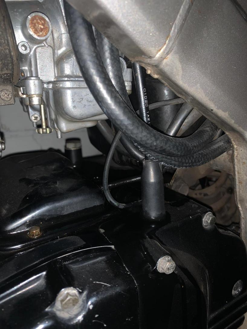

Hallo ihr`s,
wollte meinen Haufen heute vor dem Winter nochmal laufen lassen.
Und wie soll es anders sein: Plötzlich sehe ich Benzin auf den Boden laufen.
Ich konnte leider auf die schnelle nicht erkennen woher es kommt.
Der Schlauch der defekt zu sein scheint ist auf dem Foto. Bisher war ich der Annahme es sei das Stromkabel für den Starter.
Ist es ein Schlauch? Welcher Schlauch wäre es denn dann?

Hier die Bilder

Alt 08.11.2020, 15:37:45   #3
Beiträge: 3.424
Also auf deinen Bildern erkenne ich außer den Spritschläuchen keinen Schlauch. Das eine dünne ist, wie du richtig rekannt hast, das Kabel vom Anlasser (das, welches logischerweise im Anlasserdeckel verschwindet), das andere dünne Ding ist das Kabel vom Neutralschalter. Die beiden sind definitiv unschuldig.
Steht der Benzinhahn auf ON oder PRI? Hast du Sprit in der Airbox? Ich sehe nämlich gerade auf deinen Bildern keine Airboxdrainage, vielleicht liegts am Winkel, vielleicht fehlt die aber auch. Hast du den Ölstand kontrolliert? Ist Benzin im Öl?
Alt 08.11.2020, 15:59:59   #4
Anfänger =)
Hey, danke erstmal für die ausführliche Antwort.
An der Box ist kein Schlauch das stimmt. Sah allerdings aus als wäre es aus dem Kabel gekommen. Direkt an dem Auslauf von der Airbox.
Ich meine der Benzinhahn steht auf On müsste ich nochmal nachschauen.
Wenn der Vergaser voll läuft, läuft das bis in die Box?
Vermutlich wird es dann aus der Box gelaufen sein, oberhalb von dem Auslauf an der Box habe ich nichts gesehen.
Alt 08.11.2020, 20:13:05   #5
Beiträge: 3.424
Fangen wir mal vorne an:
Wenn Benzin ausläuft und definitiv keiner der Schläuche vom Tank zum Benzinhahn porös/gerissen/sonstwie defekt ist, werfen wir ein Auge auf den externen Benzinhahn. Steht der auf ON oder RES und es läuft Sprit, obwohl der Motor nicht läuft, ist jener Benzinhahn im Eimer. Steht er auf PRI, dürfte Sprit laufen, auch wenn der Motor nicht läuft. Dann kann der Sprit unhindert bis in den Vergaser laufen.
ABER: Wenn der Sprit vom Vergaser aus ungehindert weiterläuft, ist mindestens ein Schwimmerventil verklemmt/defekt und schließt nicht richtig. In dem Fall kann der Sprit dann durch jenes Ventil weiterlaufen bis a) in die Airbox (das riecht man deutlich, wenn man mal am Luftfilter schnuppert) und b) in den Brennraum (das merkt man, wenn man mal den Peilstab rauszieht; der "Öl"stand ist stark erhöht, das "Öl" ist wesentlich flüssiger als gewohnt, aldiweil gemischt mit Sprit, und riechen tut man es auch). Über die Airboxdrainage kann dir der Sprit dann logischerweise bis auf den Boden laufen.
GANZ WICHTIG: Wenn Sprit im Motoröl gelandet ist, MOTOR NICHT LAUFEN LASSEN! Das verdünnte Gedöns hat nicht mehr die nötige Schmierwirkung und du läufst Gefahr, einen Motorschaden zu verursachen.
Problemlösung: Externen Benzinhahn checken, wie oben beschrieben. Stand der auf ON oder RES, ersetzen. Dann steht eine Vergaserrevision an, um das/die Schwimmerventile wieder funktionstüchtig zu machen. Dann steht ein Ölwechsel inklusive Filter an, um die verdünnte Plörre loszuwerden.
Unbedingt in dieser Reihenfolge, nicht mit dem Ölwechsel anfangen, weil du dafür vielleicht gerade alles nötige im Haus hast, das wäre sinnfrei.
Alt 08.11.2020, 20:40:00   #6
Beiträge: 1.921
Habe ich da „Vergaserrevision“ gehört?
Bei Bedarf bitte PN.
Alt 08.11.2020, 22:03:05   #7
Anfänger =)
Danke nochmal für die Ausführliche Antwort!
Ich hatte jetzt nochmal Zeit zu gucken, da ich jetzt zuhause bin. Unterwegs hat es mkich genervt nicht zu wissen was los ist.
Bei meiner letzten Fahrt bin ich zwei mal auf der Autobahn liegen gebleiben. Daher der Benzinhahn auf PRI. Das würde erklären warum es zu dem Überlaufen kommen konnte.
Habe ihn jetzt auf ON gestellt und gucke morgen mal nach ob es trocken ist.
Der Vergaser ist im Letzten Jahr gereinigt worden, da vermute ich bringt das nicht viel ihn nochmal zu reinigen?!
Also anfang nächsten Jahres einen Ölwechsel sagst du. Dabei habe ich den gerade erst gemacht =(
Alt 09.11.2020, 07:09:23   #8
Beiträge: 3.424
Von einer Vergaserreinigung pauschal sprach ich auch nicht, aber definitiv schließen ja die Schwimmerventile nicht richtig, sonst könnte dir die Suppe nicht über- und auslaufen. Also da mußt du auf jeden Fall bei. Vielleicht ist ein Ventil (oder beide) "nur" verklemmt, vielleicht aber auch die Schwimmernadel(n) defekt. Du wirst nicht drumherum kommen, das zu checken und instandzusetzen, und zwar bevor (!!!) du einen Ölwechsel machst. Und ja, auch um den wirst du nicht herumkommen, egal wie frisch das Öl vorher noch war. Tu dir selbst und dem Motor einen Gefallen und warte damit nicht bis zum Frühling, ganz so geil ist das für das Motorinnenleben auch nicht, wenn monatelang diese Benzin-Öl-Mischung drinsteht...
Und wenn dein Benzinhahn auf PRI stand, weil du auf der Autobahn liegengeblieben bist, deutet das auch auf einen defekten Benzinhahn hin, dann ist nämlich die Membran so alt/verhärtet, daß sie bei längeren Vollgasfahrten nicht mehr genug Sprit durchläßt und dir deshalb die Karre liegenbliebt.
