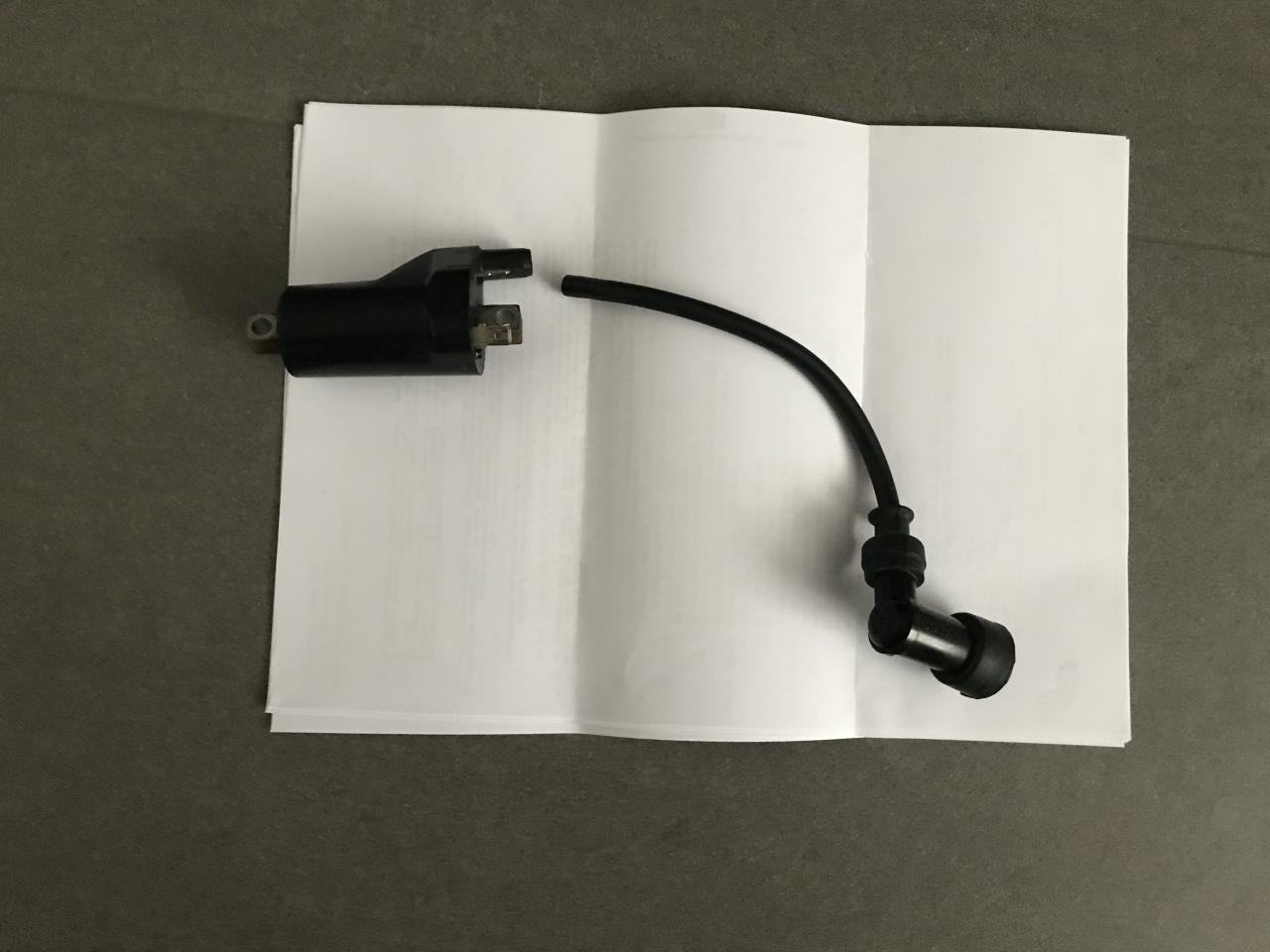

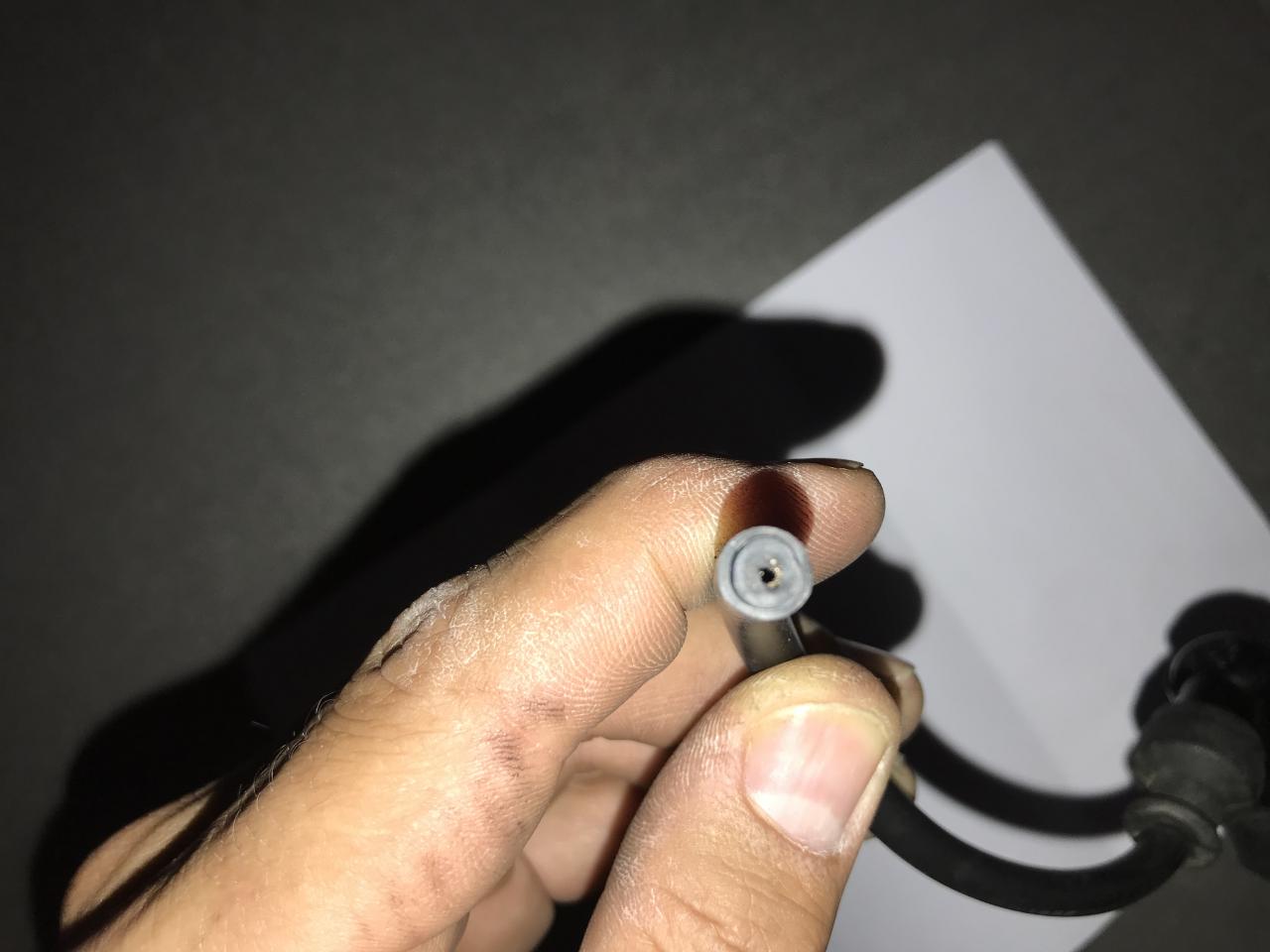

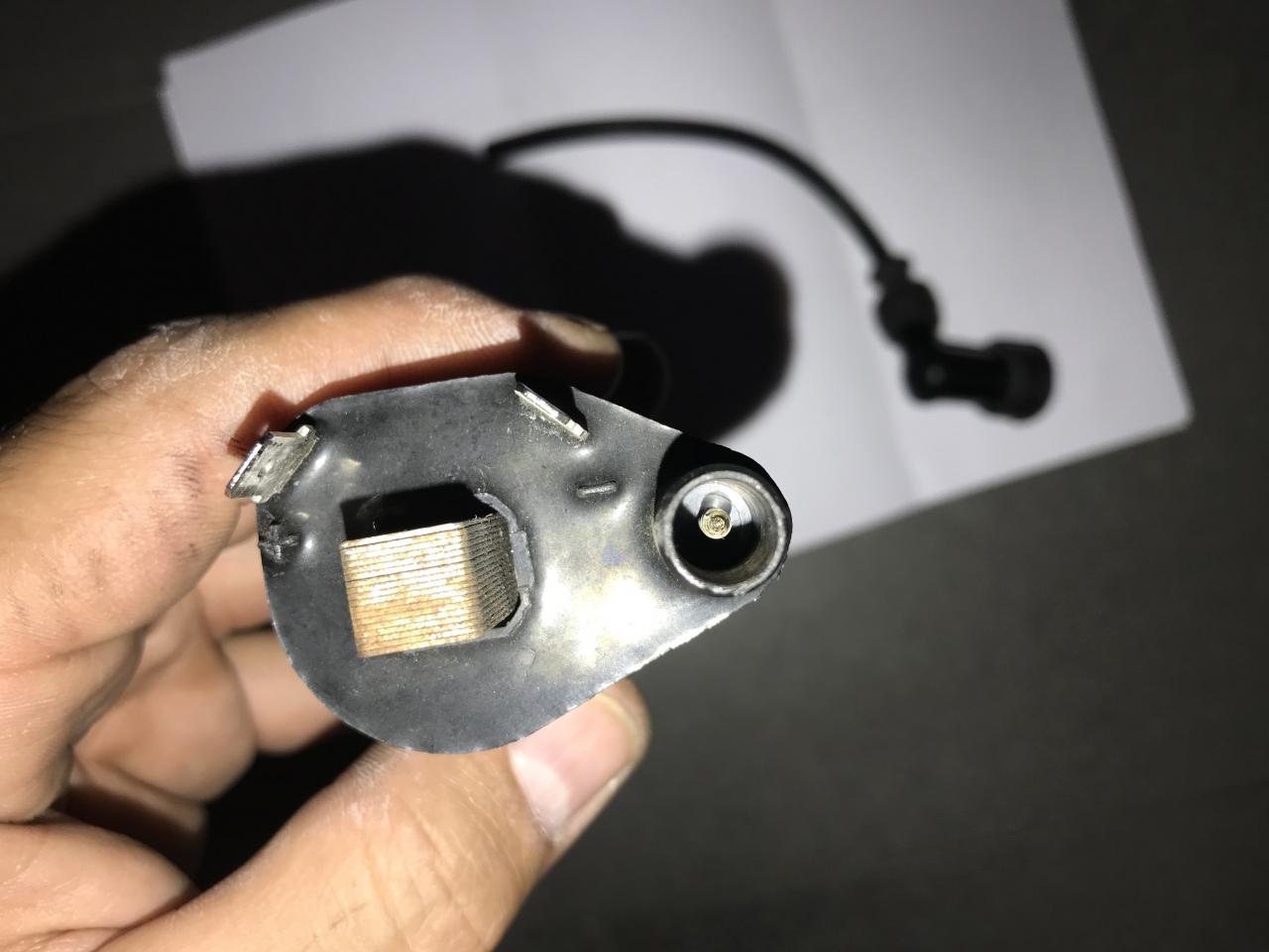

Habe gerade mal am Zündkabel rumgespielt und siehe da, schon hab ich das Kabel in der Hand.
Meine FrageN:
Ist es normal dass man das Kabel einfach an der Spule herausziehen kann?
Gibt es einen Shop bei dem ihr eure neuen Zündkabel oder Spulen bestellt habt? Oder habt ihr einfach bei eBay oder Amazon bestellt?
Grüße aus Freiburg!

Nein ist nicht normal.
Geh immer an die Schublade und hole mir ne neue raus.

Die Kabel sind in die Spule und in den Stecker auf einen "Dorn" geschraubt.

Danke euch, ich kenne das beim Motorrad nicht nur beim Auto und da hab ich mal ganzes set gewechselt mit Kabel und Steckern.
Bin nur kurz erschrocken als ich das Kabel in der Hand hatte! nochmal Schwein gehabt^^

Bei deinem Kabel kannst du vermutlich aber auch einfach 5mm Abschneiden und es wieder einschrauben (wenn es dann noch lang genug ist), dann wird das wieder halten.
