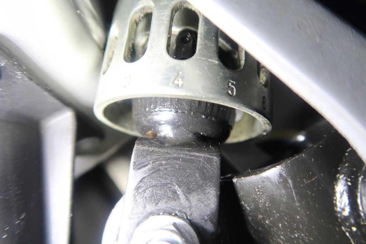

Wie kann ich feststellen auf welcher Stufe mein Federbein eingestellt?
Also quasi von welcher Seite muss ich auf den Ring schauen? Kettenseite oder die andere?
Und in welche Richtung muss ich von der Kettenseite aus drehen, um sie härter zu stellen?
Danke für die Antworten
Alt 25.05.2008, 16:58:14   #5
Standard Re: WIE federbein einstellen? - mal wieder
in Fahrtrichtung lnks (Kettenseite) schauen und die Zahl die du siehst, ist die Vorspannungsstufe die du hast.
"Härter" stellen kannst du da übrigens nichts.
Du kannst nur den Negativfederweg verändern. Der sollte 20-30% des Gesamtfederwegs betragen.
Also nicht einfach voll vorspannen (fühlt sich zwar härter an, nimmt dir aber Reserven, die du im Ernstfall vielleicht brauchst).
Für mehr Vorspannung musst du von unten gesehen gegen den Uhrzeigersinn drehen. (Also Hakenschlüssel ansetzen und richtung Rahmen bewegen)

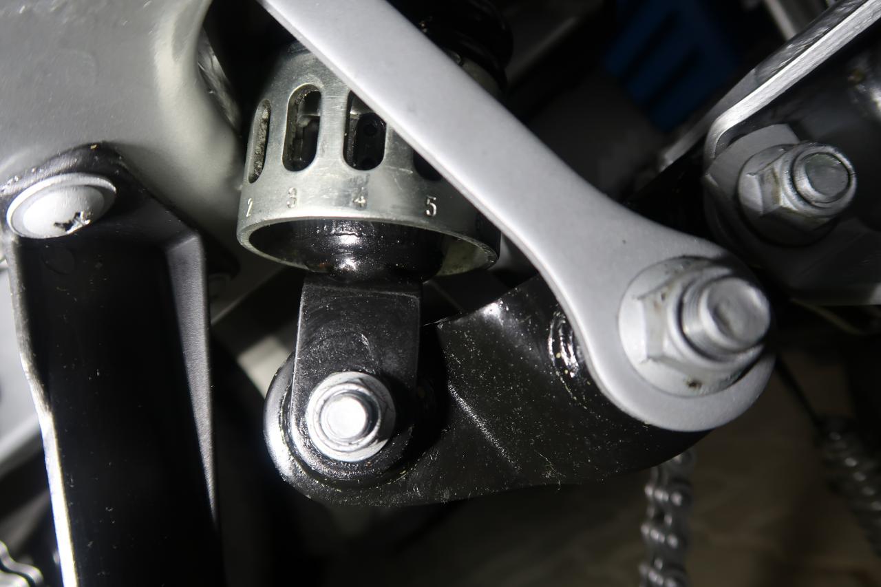

Für die Kollegen die vom Vorbesitzer kein Original-Bordwerkzeug mitbekommen haben oder die mit dem Hakenschlüssel nicht wirklich klar kommen ...
Auf dem Hauptständer stehend läßt sich das Federbein nach Abbau zweier Schrauben und des Kettenschutzes auf der Kettenseite herausheben um es im ausgebauten Zustand einzustellen.
Zum Verstellen reicht dann auch eine normale Rohrzange und ein stabiler Schraubenzieher , den ihr zum Gegenhalten durch das untere Auge des Federbeins steckt , aus ( ein Schraubstock ist natürlich noch besser )
Die obere Befestigungsschraube des Federbeins erreicht man leicht mit der Verlängerung der Knarre , nachdem man den auf derselben Höhe befindlichen runden Kunstoffdeckel im Rahmen entfernt hat .
Die untere Befestigung ist frei zugänglich .
Die Muttern sind selbstsichernd und deshalb muß die Schraube mit einem Schlüssel stets gegengehalten werden .
Schlüsselweite ist 14 , für den Kettenschutz braucht ihr den 10er .
Wer wie ich einen 89` Rahmen fährt wird das seitliche Loch im Rahmen vermissen .
Hier empfiehlt es sich die obere Befestigungsschraube von rechts kommend mit Knarre und einem Kardangelenk in Angriff zu nehmen .

Um mal zu berichten, wie ichs dann doch noch geschafft hab:
Drangekommen bin ich nich gescheit, weil meine VVK im Weg war... Nimmt man das Seitenteil ab, kommt man ganz normal dran und dann hats auch gut geklappt

Wegen Nummer ....
wenn keine Nummer mehr ersichtich ist, wegen z.B. Höherlegung wo oft so wie auch bei mir der Ring abgeschnitten werden muss, einfach die Stufen zählen !
Man wird dann 7 Möglichkeiten feststellen und dort, wo die Nase dann vom Dämpfer sitzt, diesen Wert hat man dann gewählt !
Ich hab 95kg und fahre auf der 5.Stufe .
Ich habe es ohne Hakenschlüssel gemacht und mich auch nicht schmutzig gemacht.
Hab den abgeschnittenen Teil am Einstellring mittels Montiereisen leicht angehebt und dann mit einem Flachschraubendreher weitergehebelt.
War recht einfach !

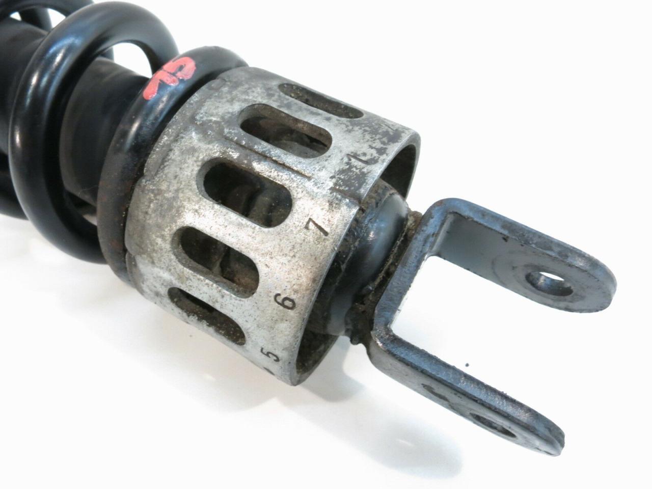

gestern wollte ich auch mal bissel Vorspannung rausnehmen, aber bin kläglich gescheitert. Boardwerkzeug ist vorhanden.
Wie ist das eigentlich, kann man den Einstell-Käfig beliebig im Kreis drehen? Sozusagen von 6 über 7 ... wieder auf 3 oder 4? Denn wenn ich überhaupt eine Chance habe, da unter den beengten Verhältnissen was zu bewegen, dann wohl nur in eine Richtung.
Was wird denn eigentlich empfohlen als Vorspannungs-Stufe bei so ca. 70Kg Gewicht, mit Kombi und Co. vllt. knapp 80. Gibts da einen Richtwert? An der Gabel kann man ja leicht den Negativfederweg ausmessen, hinten siehts schwieriger aus.
Gruß,
Stephan
"This', I announced in advance, 'is going to be hell.'" (Aldous Huxley - "The Doors of Perception")
_dev_null ist offline   Mit Zitat antworten
Alt 18.09.2008, 14:25:34   #11
Beiträge: 4.218
Nach "7" kommt wieder "1"

Hallo zusammen.
Sorry, dass ich den alten Fred hier ausgrabe, aber die Suche hat mich nicht weiter gebracht.
Ich würde gerne das Federbein einstellen und habe dass Problen, dass ich das Werkzeug, welches vorhanden ist, nicht ansetzten kann.
Hier sind schonmal Bilder gepostet worden, die aber alle nicht mehr aktiv sind.
Ich habe also 2 Fragen:
1. Wo und wie kann man das Werkzeug ansetzen?
2. Wo kann ich den aktuell eingestellten Wert erkennen? Sehe keine Markierung, weder an der rechten noch auf der linken Seite ...
Habe mal ein Foto angehangen, welches von unten Rechts gemacht wurde.
Hat einer von Euch evtl. einen Tip, oder ist Ausbauen die einzige Alternative?
VG
Pit
Hits:	972
Größe:	93,3 KB
Rete P. ist offline   Mit Zitat antworten
Alt 15.02.2022, 12:12:04   #40
Beiträge: 7.398
Am besten ausbauen und säubern. Dann erkennst auch die Skalierung, siehe Bild im Anhang
Verstell wird an dem silbernen Ring mit den Langlöchern.
Hits:	1035
Größe:	87,7 KB
Alt 15.02.2022, 12:14:39   #41
Rete P.
Registriert seit: 18.01.2022
Ort: Dormagen
Beiträge: 11
Danke für die Info.
Kann auch bei deinem Foto leider die Markierung nicht erkennen.
Auf was ist der auf deinem Foto denn eingestellt?

Alt 15.02.2022, 20:40:28   #47
Jonny6x
Registriert seit: 02.01.2022
Ort: Spessart
Alter: 66
Beiträge: 184
Kilometer: 12000
@ Rete P:
Zu Deiner Frage, wie man die Einstellung erkennt:
Auf dem schwarzen Gehäuse unter dem verzinkten (silbernen) Einstellring ist eine Nocke, auf der sich die schräg verlaufende Welle mit ihrer Steigung beim verdrehen verschiebt.
Auf dem zweiten, etwas überbelichteten Bild kannst Du die Nocke im Fenster Nummer 4 sehen. Steht bei mir also auf 4.
Hilft Dir das?
Jonny6x

Alt 15.02.2022, 21:24:03   #48
Rete P.
Ort: Dormagen
Beiträge: 11
Perfekt... Vielen Dank
Da muss man aber ganz genau hinsehen
