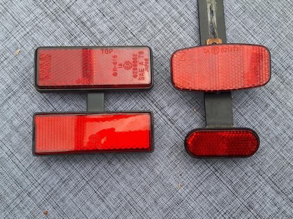

und nun ratet mal, welcher von den vieren nicht erlaubt ist....
Hits:	601
Größe:	97,2 KB
Alt 04.07.2024, 17:05:03   #6
Beiträge: 7.388
Links unten!
Alt 04.07.2024, 17:15:52   #7
Beiträge: 1.564
Streber.... Musst Du immer alles vorsagen?
Der ist aber bei einem Kennzeichenhalter mit Kennz-leuchte dabei gewesen.
Wobei die Funzel echt nen Prüfzeichen hatte.
ausgerechnet den rechts unten hatte ich eher unter Verdacht.
(Den hätte ich am ehesten noch für Fahrräder zugelassen vermutet....)
