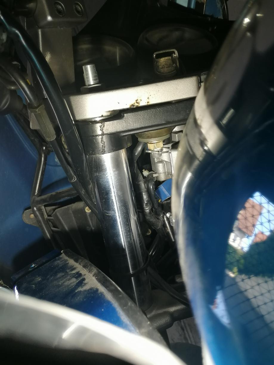

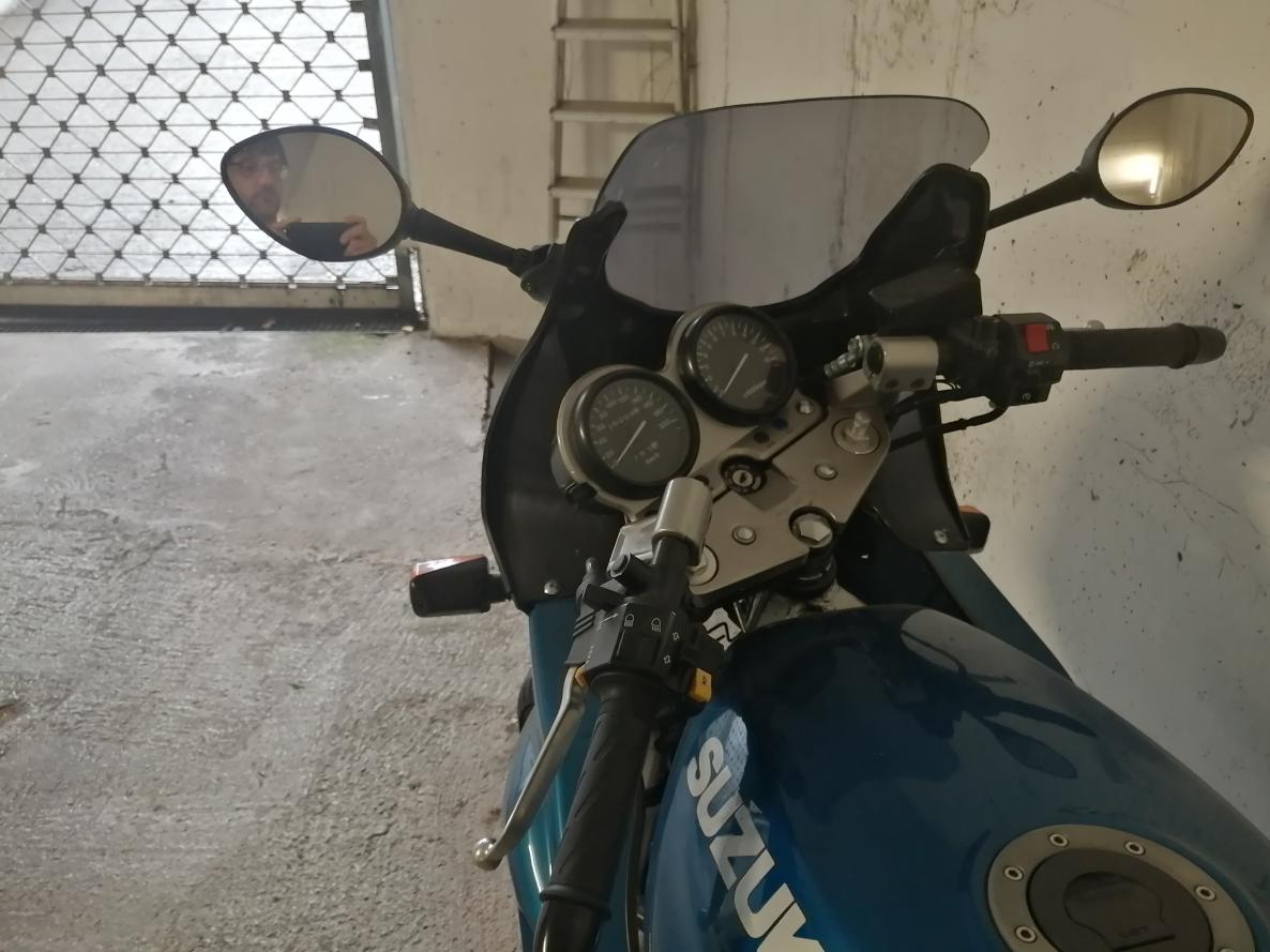

Hallo Zusammen,
Ich habe die Maschine mit der Five Stars Verkleidung. Leider kam sie jetzt nicht durch den TÜV, weil die Front Scheinwerfer zu tief eingestellt sind. Der TÜV hätte es gleich Vorort behoben, wenn wir gewusst hätten, wo die entsprechende Schraube sitzt und wie man da drankommt. Wisst Ihr es zufällig?
Die Anleitung, die mir vorliegt bezieht sich nur auf die unverkleidete Version.
Vielen Dank und Grüße
Armin

Hallo Kay,
Du meinst, die Verkleidung ist gleich wie bei der FZR500? Muss die Verkleidung weg, um an die Schrauben zu kommen?

Alt 21.04.2025, 16:45:24   #4
Beiträge: 7.402
Mach doch einfach mal ein Bild von hinten!

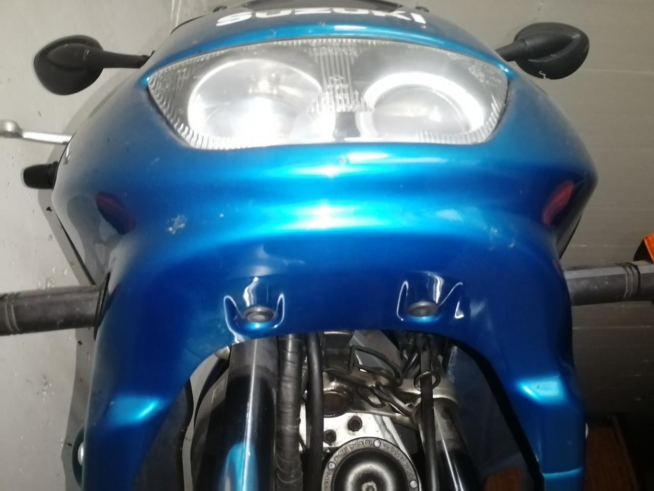

Bei mir sieht das aber anders aus...
Armin500 ist offline   Mit Zitat antworten
Alt 21.04.2025, 19:07:17   #7
Armin500
Registriert seit: 21.04.2025
Beiträge: 6
So

Alt 21.04.2025, 19:07:21   #8
Beiträge: 7.402
Dann mach doch mal ein Bild auf dem man was erkennt!

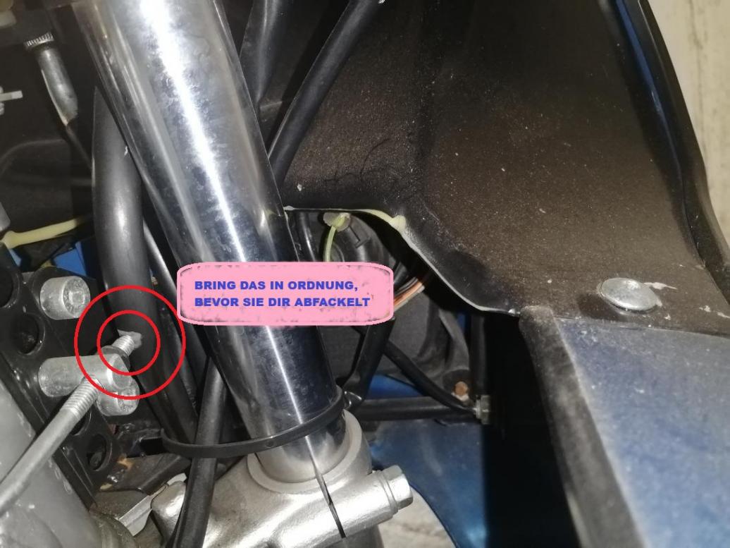

Alt 21.04.2025, 19:19:47   #9
Beiträge: 7.402
Du musst die andere Seite nehmen! Siehe Bild

Alt 21.04.2025, 20:04:57   #10
Armin500
Beiträge: 6
Und welche Schraube wäre das jetzt in Deinem Bild?
Ich müsste wohl mal die Verkleidung hinter den Lampen wegschrauben
Alt 21.04.2025, 20:28:13   #11
Beiträge: 7.402
Unten rechts vom linken Scheinwerfer, so wie im Wiki beschrieben
Alt 21.04.2025, 21:26:17   #12
Beiträge: 1.565

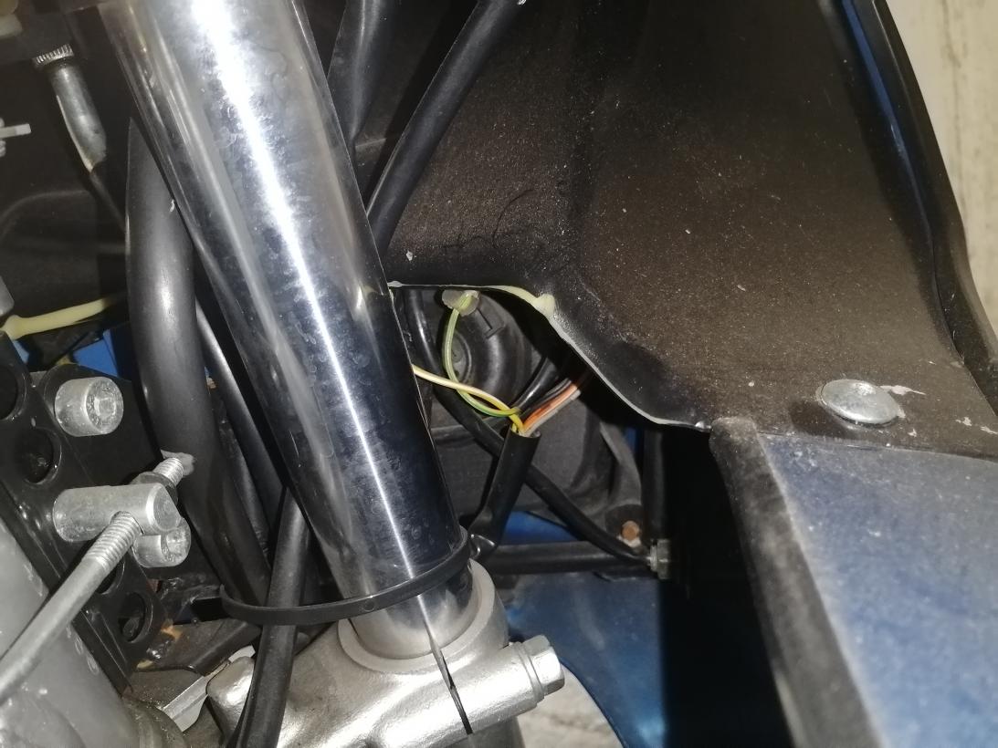

Okay, machen wir bissel PA und ESP.
Jim, sorry, ich hab mal dein Bild gekapert- und die Schraube noch einmal überdeutlich markiert.
Und dann würde ich dringend einmal das andere Bild überdenken!

Alt 22.04.2025, 17:37:35   #13
Armin500

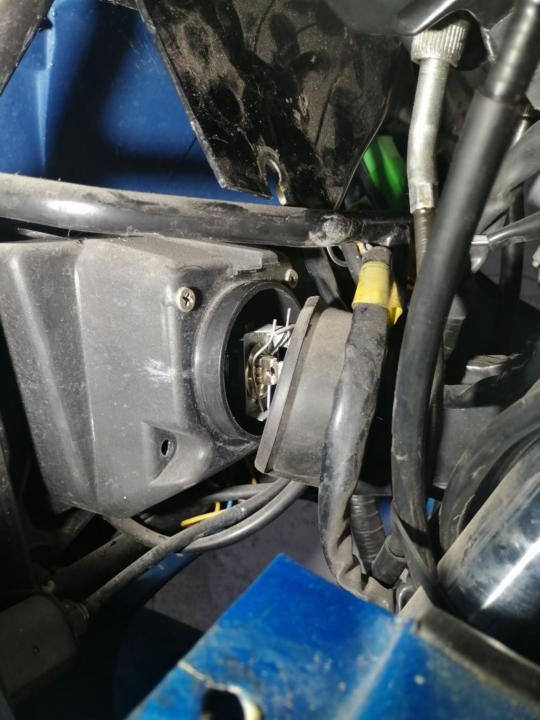

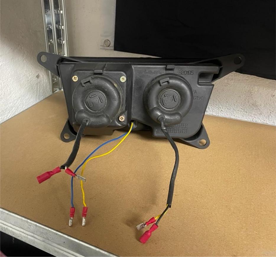

Beiträge: 6
Okay danke, Schraube gefunden. Leider lässt sie sich nur extrem schwer drehen, aber selbst wenn, bewegt sich nichts an der Höhe. Nach dem Abziehen der Gummihaube habe ich festgestellt, dass die Lampen wackelig sind. Mit dem Finger kann ich die locker rauf und runter bewegen. Das ist sicher nicht normal oder? Was kann ich jetzt noch machen?
ich könnte irgendwie was reinklemmen, dass es in einer brauchbaren Höhe festbleibt?

Alt 22.04.2025, 20:02:59   #14
Beiträge: 1.565
Was reinstopfen- das wird heiß im Scheinwerfer, nur mal so....
Was ich machen würde?
Für mich gäbe es 3 Optionen:
- andere kleinere Scheinwerfer (LED?) einsetzen und den zu großen Scheinwerferausschnitt verkleinern
- einen überholten Scheinwerfer kaufen
- einen H4-Scheinwerfer dieser Form suchen, da erkennt man den Zustand des reflektors auch besser als hinter der leidlichen LINSE.
- sie auf naked umbauen - nee, nicht wirklich.....
was andere machen würden:
- einen gebrauchten halbblinden Scheinwerfer bei ebay kaufen.
(Ja, die sind mittlerweile mind. 20 Jahre alt!)
2010
Alt 22.04.2025, 21:21:59   #15
Naja, ich würde das mal zerlegen und gucken, ob man das nicht reparieren kann. Eventuell sind Plastikteile gebrochen, auch das kann man u.U. reparieren, Schrauben reinigen und gängig machen ist ja jetzt keine große Sache. Vielleicht hat auch jemand mal eine falsche Schraube eingebaut, weil die originale verloren ging.
Auf jeden Fall würde ich mal gucken, woran es liegt.
Wenn alles nichts nutzt, dann kann man immer noch so verfahren wie es Kay73 vorgeschlagen hat.
Alt 22.04.2025, 21:27:31   #16
Beiträge: 1.565
Anmerkung zum Zerlegen:
Es hat bei einigen geklappt, andere haben dabei das Glas geschrottet.
(unter anderem ich)
Ich sehe da also geringe Erfolgsaussichten...
