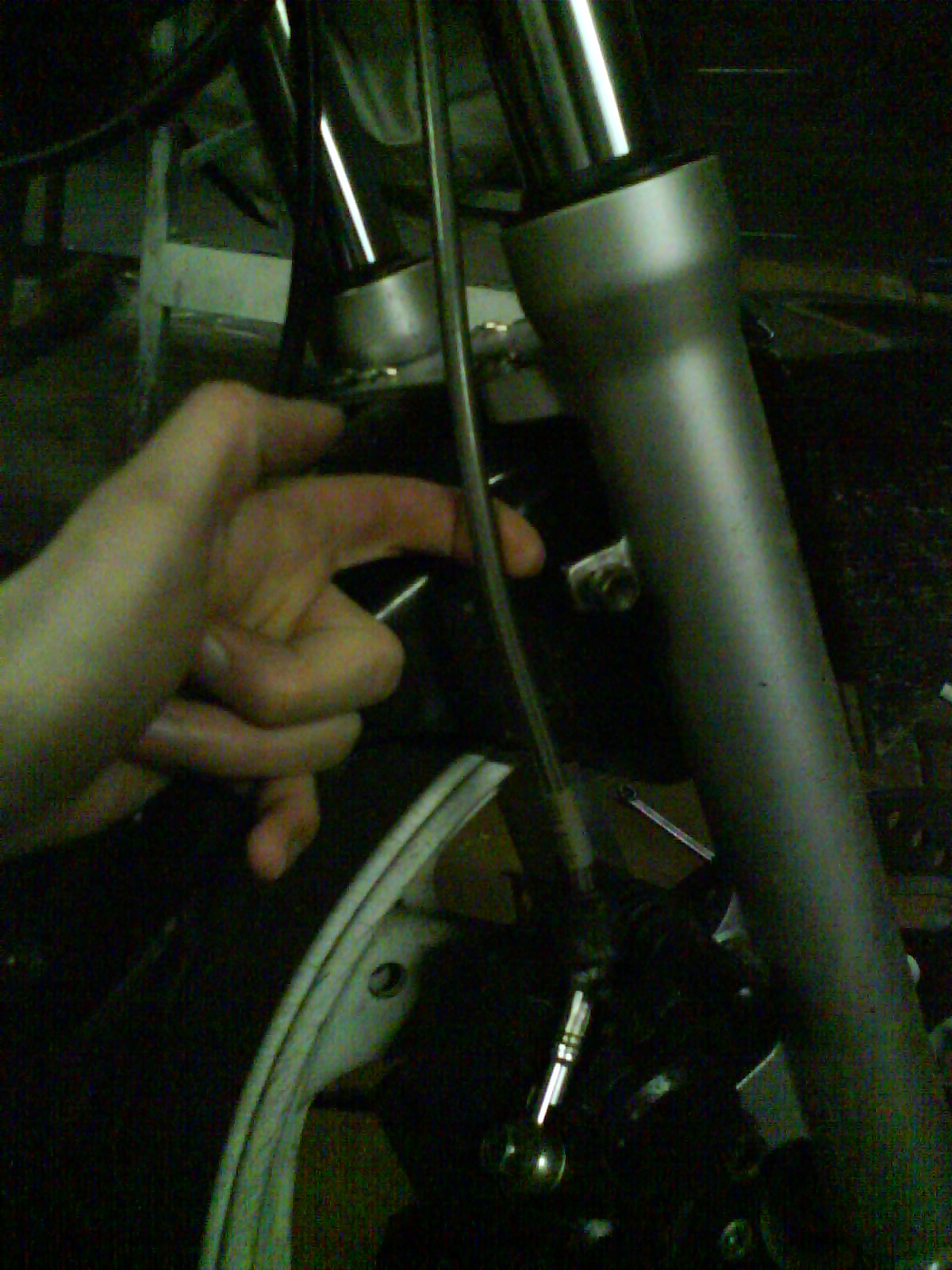

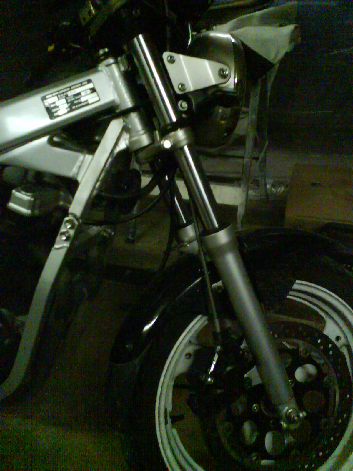

so habe mal Fotos gemacht und nach gemessen, die Stahlflex-Leitung vorne ist 67cm lang und meine ori ca. 77cm.
Wie lange sind sie original eig. vorne und hinten ?

die ist nicht nur sehr kurz, die ist zu kurz

Sag ich ja, wie lang sollten die vorne und hinten eig sein ?
DeLorean ist offline   Mit Zitat antworten
Alt 28.01.2009, 20:57:14   #17
Standard Re: Stahlflex von Spiegler sehr Kurz
so lange wie die alten natürlich
(hinten passt die 67er aber gut)

ich glaub original sind vorn ca 74cm...
Hinten hat man durch die "Schlaufe" mehr Spielraum.

ich hab das gleiche problem,
hab heut versucht die flexleitung anzubauen,
bzw hab die alte abgebaut und die gegen die neue gehalten- definitiv 4cm zu kurz... großartig.
