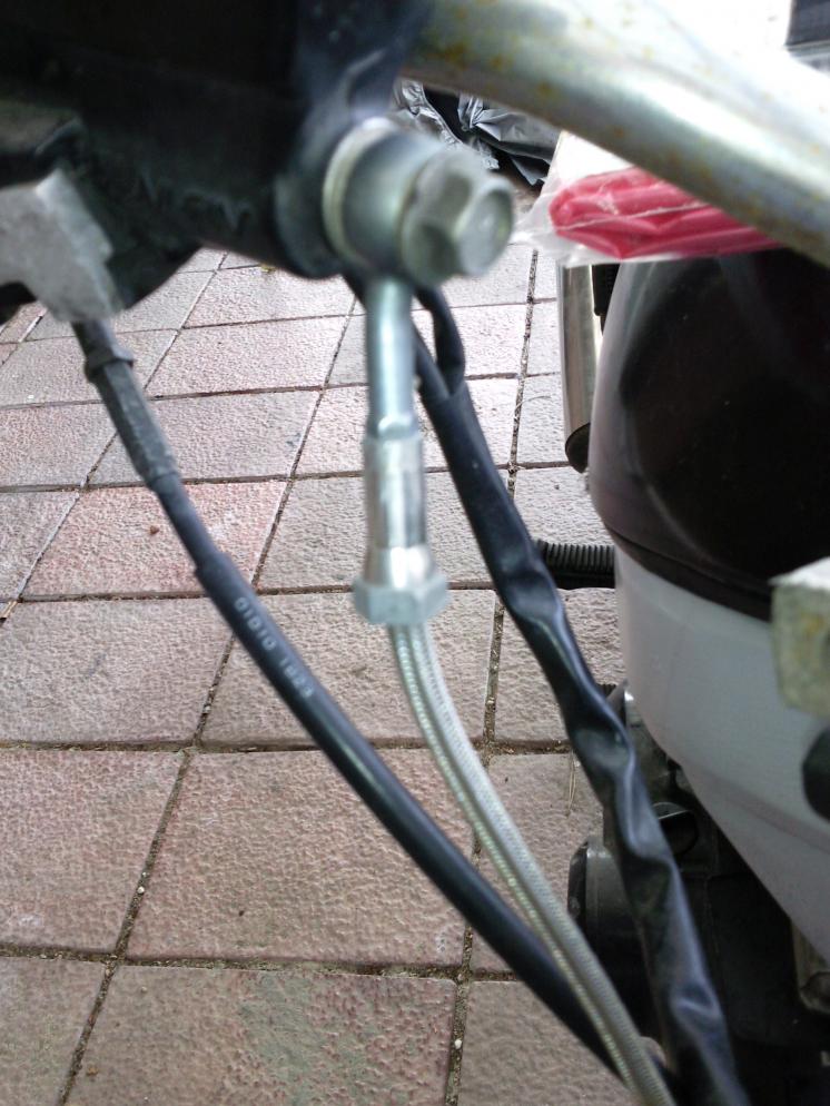

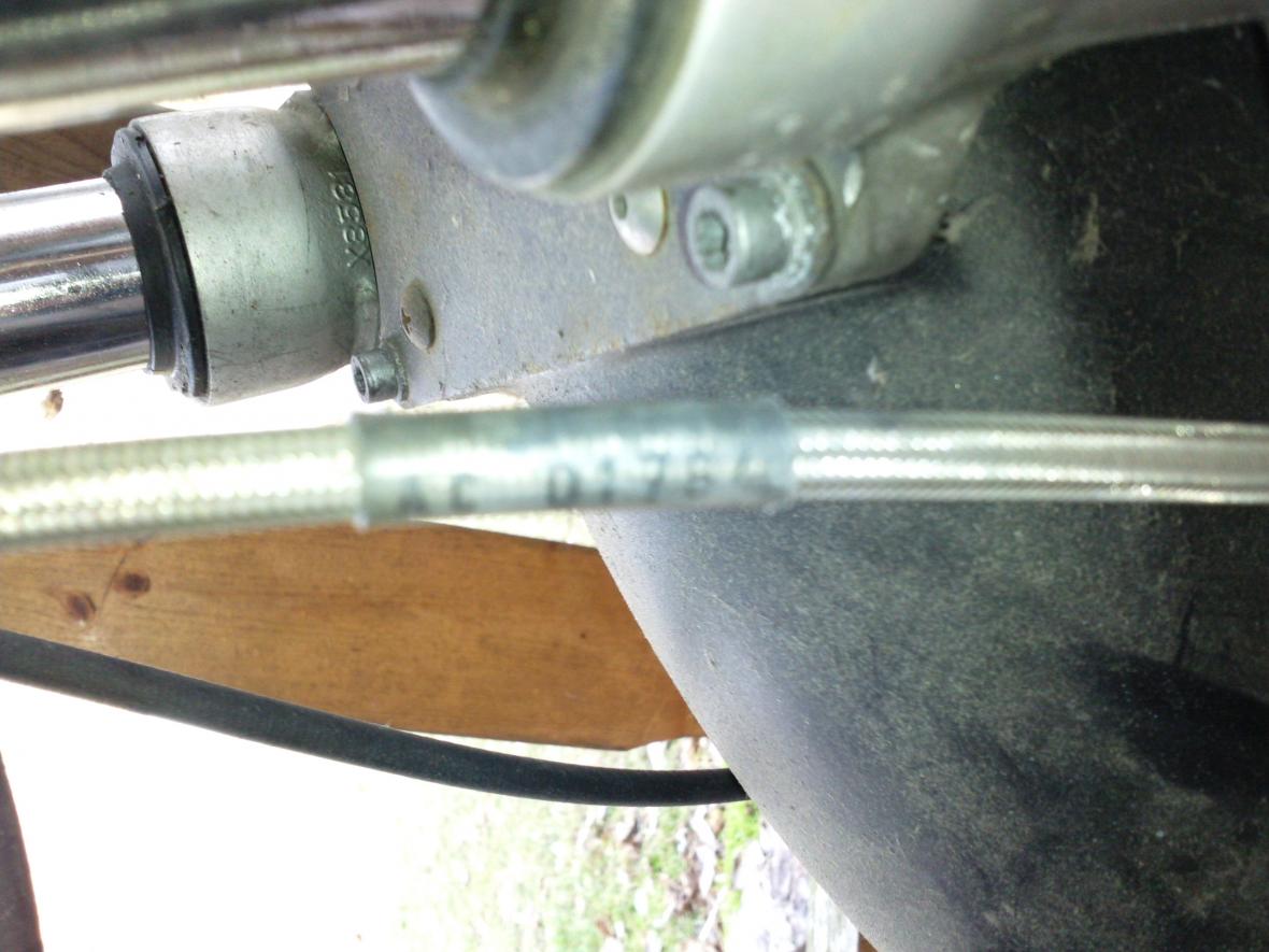

hey zusammen....
also ich habe nochmals nachgeschaut und auch bilder gemacht!
es gibt eine gummiummantelung da steht, wie schon gesagt, die nummer AC01764 drauf... und es gibt eine gummiummantelung da steht drauf: Lucas P1 (den dritten buchstaben kann man nicht entziffern) und X!
also: Lucas P1 _ X
vielleicht weis jemand damit anzufangen und kann mir dabei helfen eine passende ABE zu finden???
schaut auch mal auf die bilder... vielleicht helfen ja weiter!
http://forum.gs-500.de/attachment.ph...1&d=1268322060
http://forum.gs-500.de/attachment.ph...1&d=1268322086
Mfg. Dave

Keine KBA-Nummer = keine ABE.
Die Lucas.Gutachten bekommst du alle auf der Homepage runtergeladen!

Alt 11.03.2010, 22:21:05   #32
Ich glaub er meint eher den Flugrost, der da überall zu sehen ist.
Und ja, so wäre der Ablauf.
btw: welches Baujahr ist die Maschine?
Ich sehe einen Superbikelenker...der muss - sofern nicht serienmäßig verbaut - samt Klemmböcken auch eingetragen werden.

hallo zusammen,
also ich hab die kba nummer gefunden... doch leider ist sie nicht richtig zu lesen... also ich hab sie zum teil lesen können: KB? 6079?
ich denke mal das soll KBA 60794 sein... kann mir das jemand bestätigen???
und noch was... jemand wollte ein bild sehen von meinem lenker??
schaut euch mal die bilder an.
mfg. dave
http://forum.gs-500.de/attachment.ph...1&d=1269186017

Alt 21.03.2010, 16:46:09   #47
Beiträge: 4.218
Wenn die KBA Nummer nicht lesbar ist, dann kannste die ABE eh vergessen.

das wäre echt blöde... weil eigendlich ja die KBA nummer existiert... sie ist nur nicht mehr richtig lesbar... ich habe erstmal eine mail an lucas geschrieben... mal schauen was die dazu sagen!

also freunde der sonne,
ich habe firma lucas angeschrieben und sie schicken mir neue schrumpfschläuche und eine abe!
also alles gut... bei wem man noch nicht die kba nummer richtig lesen kann... einfach bei lucas melden!
ich dank euch alle!
mfg. dave
