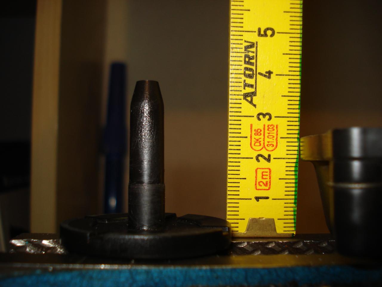

Ist dieser Vergaserdeckel gedosselt?
Da mein netter Vorbesitzer heimlich entdrosselt hat, vermute ich auch, das dieser Deckel dem "entdrosselten" entspricht.
Im TUT stand,das der Vergaserdeckel keinen Anschlag haben soll. Allerdings ist dieser Anschlag ja nicht 18mm oder 23mm [ich hätte eigentlich die 27PS Variante haben müssen]
Meine Vermutung ist, das dieser Deckel mit dem Anschlag NICHT gedrosselt ist. Zur veranschaulichung habe ich ein Foto vom Einsatz gemacht. Die Klappen ließen sich fast vollständig hochklappen (die zum Luftfilter)
GS ist BJ 1990
Es waren 120er Düsen verbaut, diese habe ich nun gegen 135er getauscht.
Würde mich sehr über eure Erfahrungswerte freuen.
Wünsche ein schönes Wochenende
Gruß Daniel

Alt 27.03.2010, 22:32:48   #2
Offen.
Pack die 120er wieder rein oder besorg dir passende Anschläge.
btw:
diese Teile sind in den meisten Deckeln drin...dachte lange, die wären eingeklebt, da die wirklich schwer abgehen.
Haben aber nichts mit irgendeiner Drossel zu tun.
Wegen den 5-6mm von der Federführung&Anschlagaufnahme sind die Anschläge nicht 19 oder 23 mm, sondern 13 oder 18 mm hoch.
Alt 28.03.2010, 00:04:40   #3
Psychorex
Registriert seit: 13.09.2009
Beiträge: 167
Vielen Dank!
Kommen die Anschläge über die "Federführung" die ja da auf dem Foto ist drüber, oder packe ich die anstatt diesem in den Deckel.
Am liebsten würde ich wieder die 120er rein machen. Die schöne zieht nämlich nicht mehr so UND ich habe bei 6000RPM ein Leistungsloch...
Aber leider habe ich den Führerschein erst letztes Jahr gemacht. Ansonnsten würde ich die direkt umtragen!
Alt 28.03.2010, 00:09:39   #4
Die werden einfach auf das Ding was du ausgebaut hast aufgesteckt.
Du brauchst die lange Nase ja unbedingt zur Federführung (der Stummel der jetzt noch im Deckel ist reicht da nichtmehr aus).
Klar läuft die Kiste jetzt nicht gut...du hast schließlich 6 Nummern zu große Hauptdüsen verbaut!
Edit: Umtragen kannste doch...nur legal fahren nicht. Ist dem Straßenverkehrsamt und der Versicherung doch egal, welchen Führerschein du hast.
Aber der Rennleiter zwischendurch macht Ärger und dann im worst case auch die Versicherung.
Umgetragen sieht der Rennleiter das nur viel schneller
Darfst mit dem Stufenführerschein auch nicht mit 135er HDs ohne Anschläge fahren.
Darfst eben max. 34 PS fahren. Und die hast du bestenfalls, wenn die Kiste korrekt (wie von Suzuki vorgegeben) gedrosselt ist.
