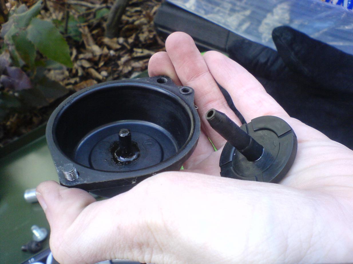

1. Vergaser: soweit ich immer gelesen habe kann man die düsennadel an den clipps in der höhe verstellen, jedoch sind bei meinen nadeln keine einstellungen möglich, da nur eine kerbe vorhanden ist, ist das normal? und ich habe auf beiden vergasern 120er düsen drin, ist das auch original?
desweiteren hat der vorbesitzer da irgendwelche muttern in den deckel geklebt, sozusagen als abstand (siehe foto)
http://img156.imageshack.us/img156/3442/deckele.jpg

1. Du hast ein US Modell. Da haben die Nadeln nur eine Kerbe. Kannst Du auswechseln. 120er Düsen passt. Die Muttern gehören da aber nicht rein. Im Vergaserdeckel fehlt bei Dir ein ganz kleiner Aufsatz (Originalanschlag siehe Anhang). Daher hat der Spezi die Muttern eingeklebt, damit der Schieber bündig zum Vergasergehäuse anschlägt. Besorg Dir neue Deckel, alles andere ist Pfusch.
3. Die GS rappelt. Könntest mal Ventilspiel kontrollieren. Kann aber auch das Nockenwellenaxialspiel sein. Ist normal.
4. Vergaser machen, dann nochmal probieren.

war bei den us modellen meines wissen so, dass die nadeln nur eine kerbe haben. die originalen haben 5. deine ist quasi auf die 3. eingestellt. 120er HD ist auch normal
zu 3.
gs rasselt meist
wenn es auftritt neige die kiste mal auf die seite. wenn es weg ist, dann ist es höchstwahrscheinlich das axialspiel der nockenwelle

dann brauch ich mir ja wenigstens keine sorgen wegen falscher bedüsung machen und das die nadel auch original ist. wenn man sowas wie mit den angeklebten muttern sieht, denkt man da ist alles andere auch rum gefuscht worden.
mit den neuen deckel hab ich schon fast gerechnet, werd ich wohl gleich nächste woche in angriff nehmen, vielleicht sogar gleich eine ultraschallreinigung für den vergaser damit erstmal alles richtig sauber ist.
