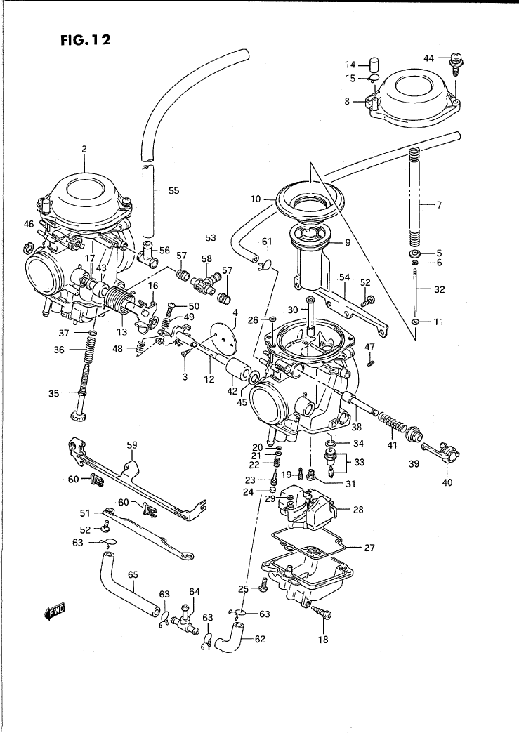

Ein Bild sagt mehr als 1000 Worte.
Welches Teil meinst du?
Hits:	569
Größe:	55,8 KB
Alt 08.07.2011, 12:29:51   #15
Ich glaube dass das gemeinte Teil unter der 30 ist. Dieses weiße Teil, die Führung der Gasschieber.
Alt 08.07.2011, 13:07:21   #16
Mh, keine eigene Teilenummer. Das könnte bedeuten, dass es das nicht einzeln gibt.

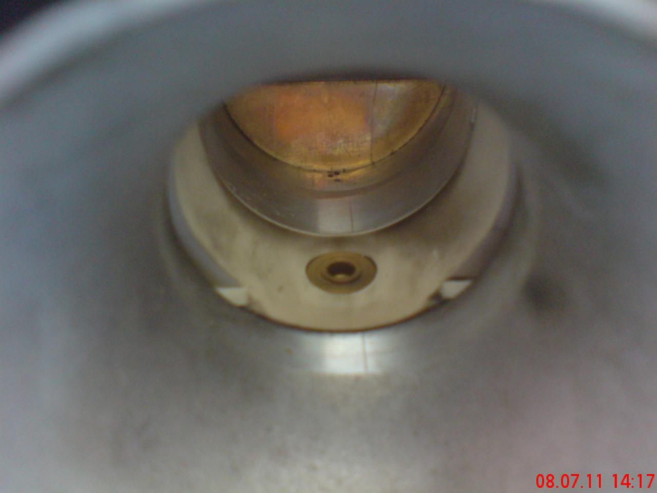

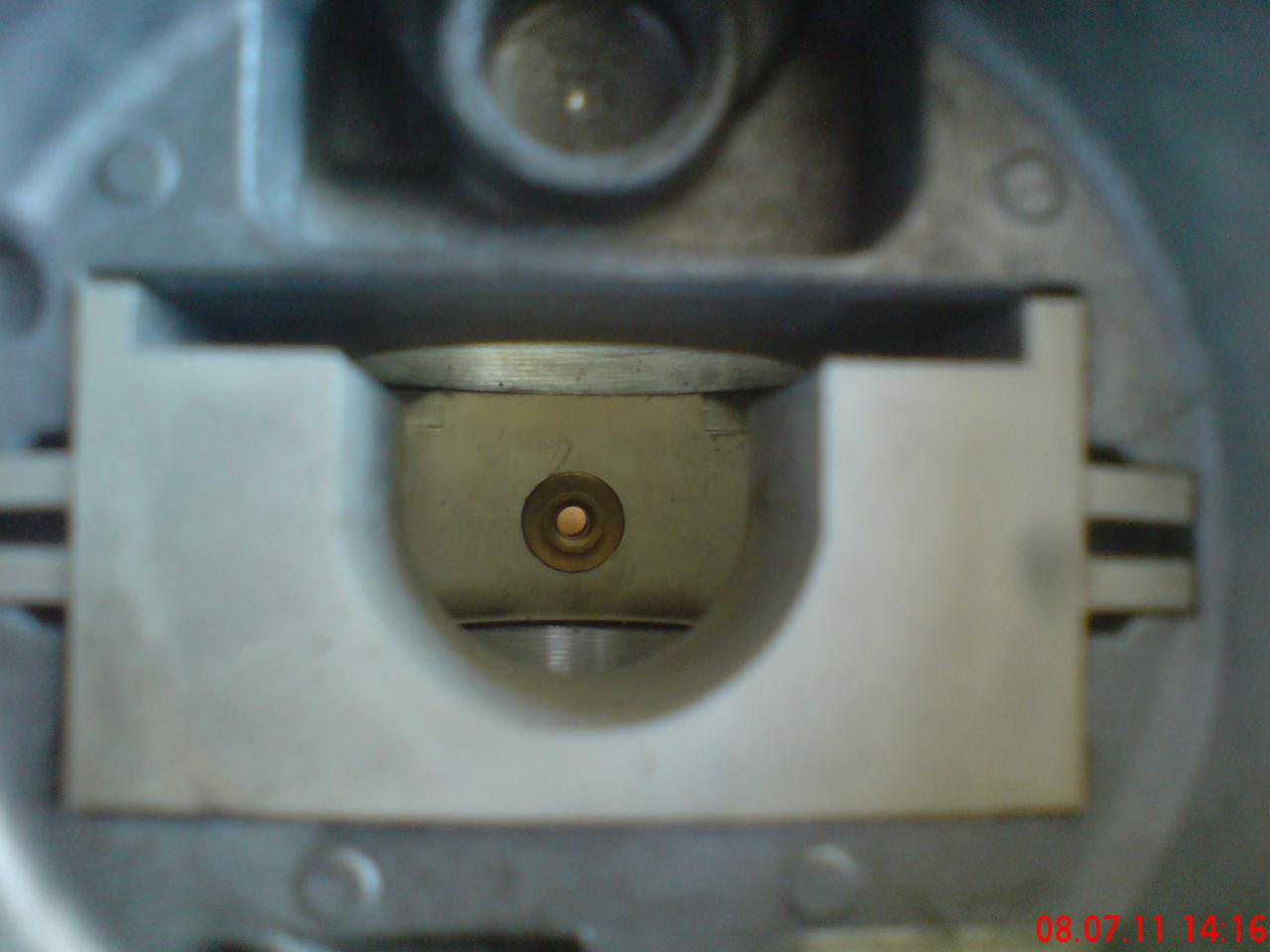

Ich hab meine Versager gestern auch zerlegt. Da ist unten nen Messingkanal, der von der einen Düse hochführt (Düsenstock )

Kann man die denn überhaupt tauschen? Ich hab das Gefühl, dass dieses Messingteil da fest mit dranhängt
Edit: Das Messingrohr hängt da fest mit dran, geht aber mit nen bisschen Gefühl und Nachdruck mit raus. Da hängt bei mir auch mächtig Schmodder dran
