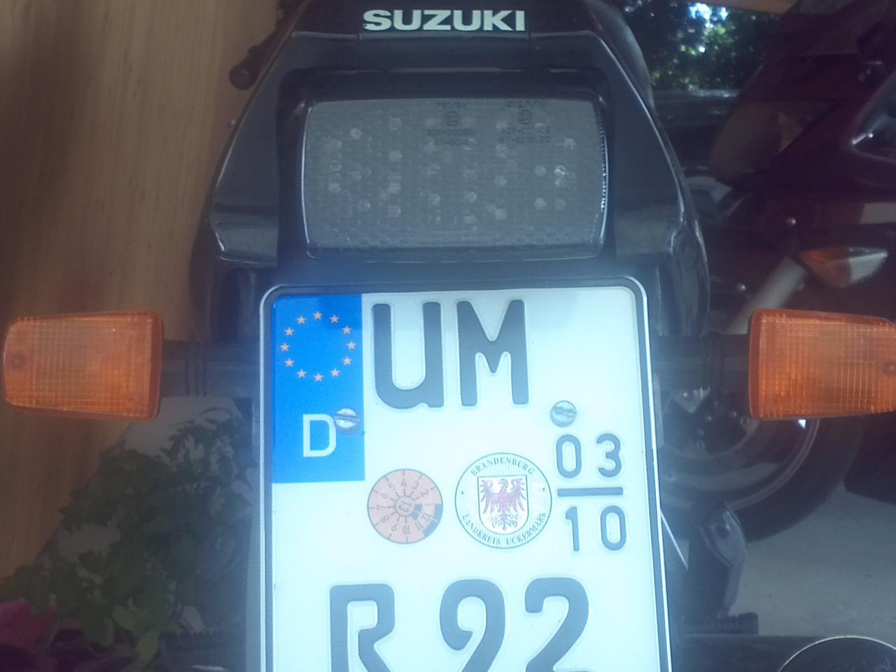

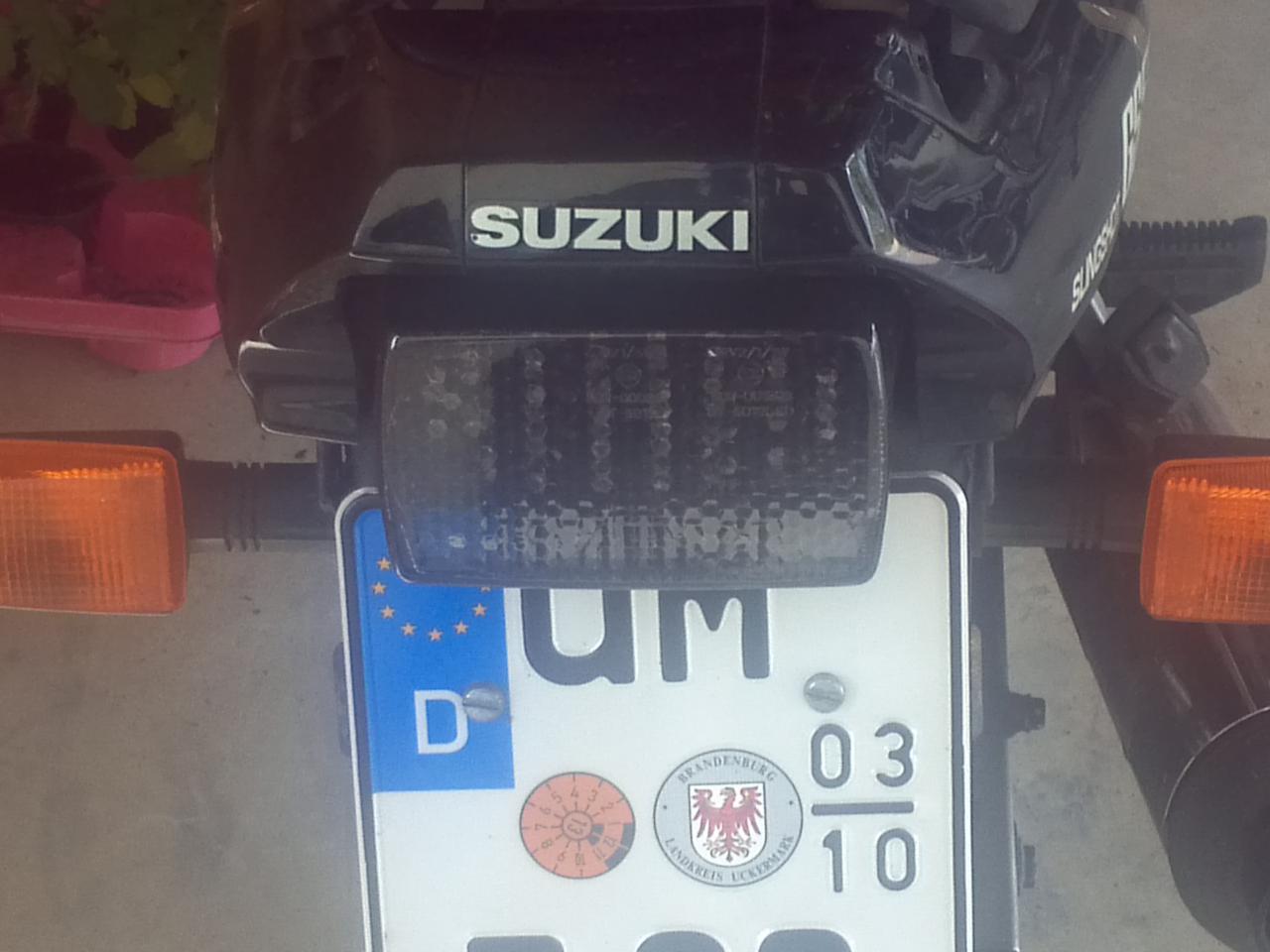

Alt 05.06.2012, 20:40:00   #34
Optimus
Benutzerbild von Optimus
Registriert seit: 14.05.2012
Beiträge: 49
Kilometer: 47000
so, hier das eingebaute rücklicht..

Alt 07.06.2012, 08:57:40   #35
vörgil
Registriert seit: 31.03.2012
Beiträge: 38
Das rücklicht ist aber abgedunkelt oder?
vörgil ist offline   Mit Zitat antworten

Alt 07.06.2012, 20:23:07   #38
Beiträge: 1.036
Macht aber trotzdem gut was her ist halt dann LED

Alt 07.06.2012, 21:26:00   #41
Optimus
Beiträge: 49
Kilometer: 47000
@krafti: ja, da hast du gar nicht so unrecht! aber ich find es sieht besser aus als der rote kasten.. und das dunkle licht passt halt besser zum bike und ist halt LED^^ und ich muss Jim KNopf recht geben.. es geht um nen mopped aus den 90ern und nicht den 70ern..
@vörgil: das rücklicht kannst du so wies ist für knappe 55€ bei ebay kaufen
& last but not least: @ Teufelchen88: LED halt ne^^
